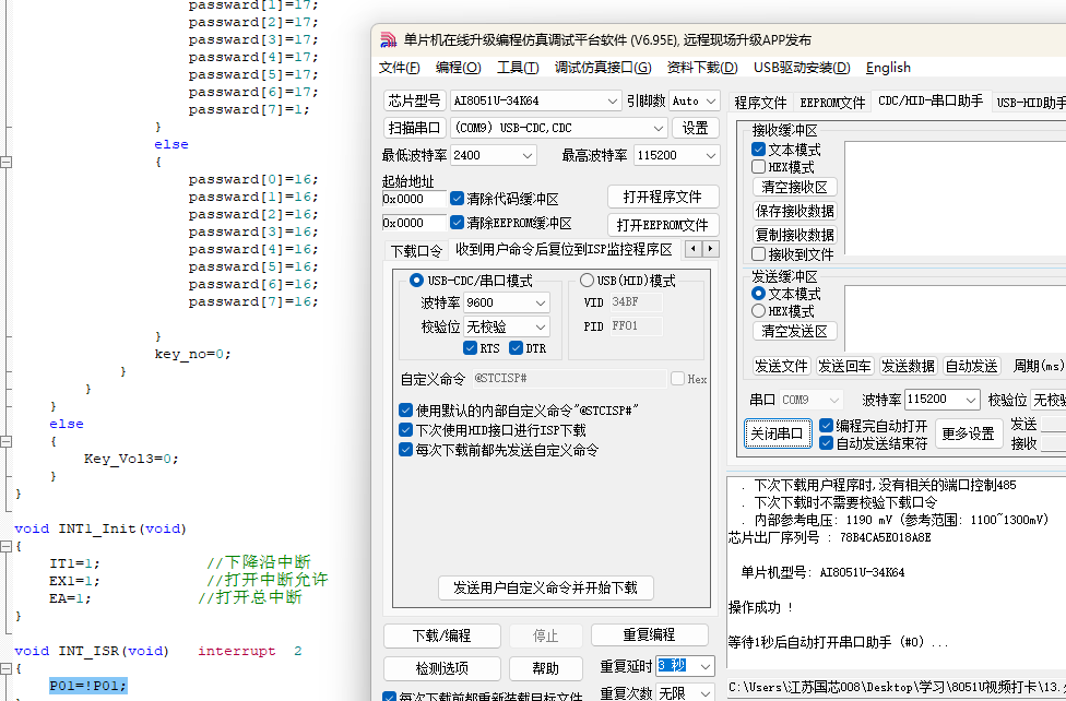

发表于 2025-1-23 14:36:51 | 显示全部楼层
跟着冲哥打卡第13集,已手敲代码,测试通过

AI8051U教学视频第十三集外部中断.zip

发表于 2025-1-23 15:35:52 | 显示全部楼层
跟着冲哥打卡第14集,已手敲代码,测试通过
任务1:编写IO口中断程序

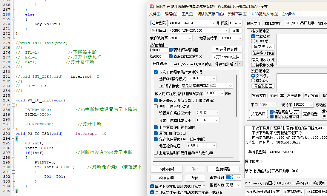

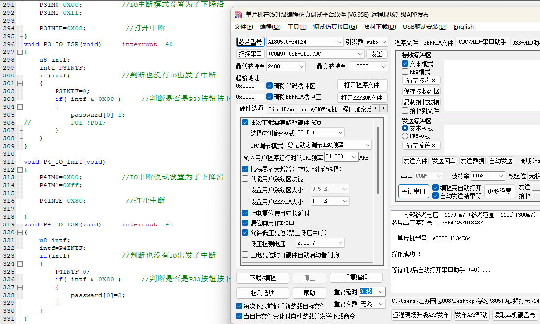

  280. void P3_IO_Init(void)
  281. {
  282.         P3IM0=0X00;          //IO中断模式设置为了下降沿
  283.         P3IM1=0Xff;
  284.
  285.         P3INTE=0X08;          //打开中断
  286. }
  287. void P3_IO_ISR(void)     interrupt  40
  288. {
  289.         u8 intf;
  290.         intf=P3INTF;
  291.         if(intf)             //判断也没有IO出发了中断
  292.         {
  293.                 P3INTF=0;
  294.                 if( intf & 0X08 )     //判断是否是P33按钮按下
  295.                 {
  296.                         passward[0]=1;
  297. //                        P01=!P01;
  298.                 }
  299.         }
  300. }

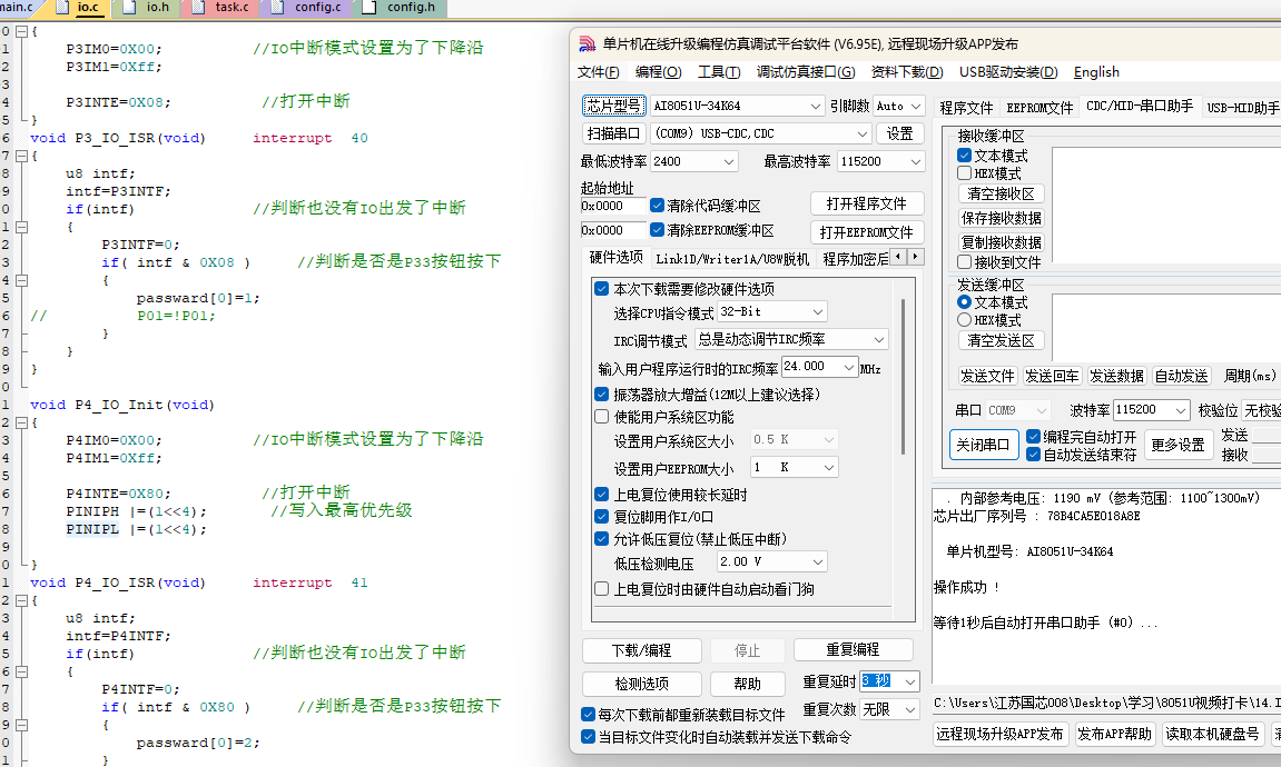

  301. void P4_IO_Init(void)
  302. {
  303.         P4IM0=0X00;          //IO中断模式设置为了下降沿
  304.         P4IM1=0Xff;
  305.
  306.         P4INTE=0X80;          //打开中断
  307.         PINIPH |=(1<<4);       //写入最高优先级
  308.         PINIPL |=(1<<4);
  309.
  310. }
  311. void P4_IO_ISR(void)     interrupt  41
  312. {
  313.         u8 intf;
  314.         intf=P4INTF;
  315.         if(intf)             //判断也没有IO出发了中断
  316.         {
  317.                 P4INTF=0;
  318.                 if( intf & 0X80 )     //判断是否是P33按钮按下
  319.                 {
  320.                         passward[0]=2;
  321.                 }
  322.         }
  323. }

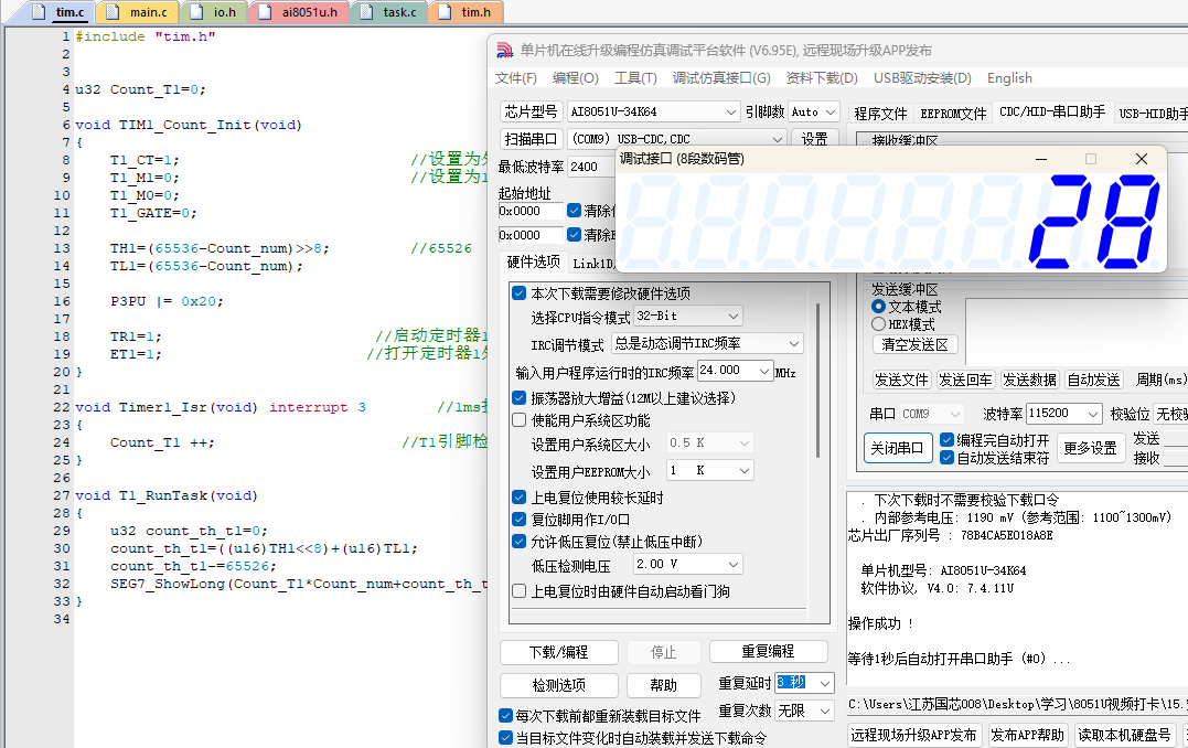

  1. #include "tim.h"
  2. u32 Count_T1=0;
  3. void TIM1_Count_Init(void)
  4. {
  5.         T1_CT=1;                          //设置为外部计数
  6.         T1_M1=0;                          //设置为16位自动重载
  7.         T1_M0=0;
  8.     T1_GATE=0;
  9.
  10.         TH1=(65536-Count_num)>>8;         //65526
  11.         TL1=(65536-Count_num);
  12.
  13.         P3PU |= 0x20;
  14.         TR1=1;                        //启动定时器1
  15.         ET1=1;                       //打开定时器1外部中断
  16. }
  17. void Timer1_Isr(void) interrupt 3        //1ms执行一次
  18. {
  19.         Count_T1 ++;                     //T1引脚检测到第10个脉冲就会溢出一次
  20. }
  21. void T1_RunTask(void)
  22. {
  23.         u32 count_th_t1=0;
  24.         count_th_t1=((u16)TH1<<8)+(u16)TL1;
  25.         count_th_t1-=65526;
  26.         SEG7_ShowLong(Count_T1*Count_num+count_th_t1,10);
  27. }

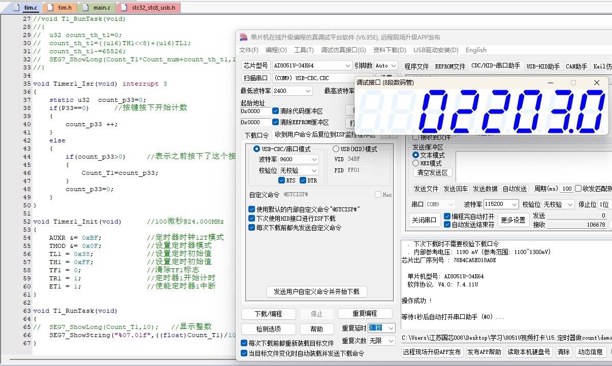

任务2:编写INT1测量低电平时间(由按键模拟信号,100us的计数周期计数)
  1. #include "tim.h"
  2. u32 Count_T1=0;
  3. //void TIM1_Count_Init(void)
  4. //{
  5. //        T1_CT=1;                          //设置为外部计数
  6. //        T1_M1=0;                          //设置为16位自动重载
  7. //        T1_M0=0;
  8. //    T1_GATE=0;
  9. //
  10. //        TH1=(65536-Count_num)>>8;         //65526
  11. //        TL1=(65536-Count_num);
  12. //
  13. //        P3PU |= 0x20;
  14. //        TR1=1;                        //启动定时器1
  15. //        ET1=1;                       //打开定时器1外部中断
  16. //}
  17. //void Timer1_Isr(void) interrupt 3        //1ms执行一次
  18. //{
  19. //        Count_T1 ++;                     //T1引脚检测到第10个脉冲就会溢出一次
  20. //}
  21. //void T1_RunTask(void)
  22. //{
  23. //        u32 count_th_t1=0;
  24. //        count_th_t1=((u16)TH1<<8)+(u16)TL1;
  25. //        count_th_t1-=65526;
  26. //        SEG7_ShowLong(Count_T1*Count_num+count_th_t1,10);
  27. //}
  28. void Timer1_Isr(void) interrupt 3
  29. {
  30.         static u32  count_p33=0;
  31.         if(P33==0)      //按键按下开始计数
  32.         {
  33.                 count_p33 ++;
  34.         }
  35.         else
  36.         {
  37.                 if(count_p33>0)     //表示之前按下了这个按键
  38.                 {
  39.                         Count_T1=count_p33;
  40.                 }
  41.                 count_p33=0;
  42.         }
  43. }
  44. void Timer1_Init(void)                //100微秒@24.000MHz
  45. {
  46.         AUXR &= 0xBF;                        //定时器时钟12T模式
  47.         TMOD &= 0x0F;                        //设置定时器模式
  48.         TL1 = 0x38;                                //设置定时初始值
  49.         TH1 = 0xFF;                                //设置定时初始值
  50.         TF1 = 0;                                //清除TF1标志
  51.         TR1 = 1;                                //定时器1开始计时
  52.         ET1 = 1;                                //使能定时器1中断
  53. }
  54. void T1_RunTask(void)
  55. {
  56. //        SEG7_ShowLong(Count_T1,10);   //显示整数
  57.         SEG7_ShowString("%07.01f",((float)Count_T1)/10);
  58. }

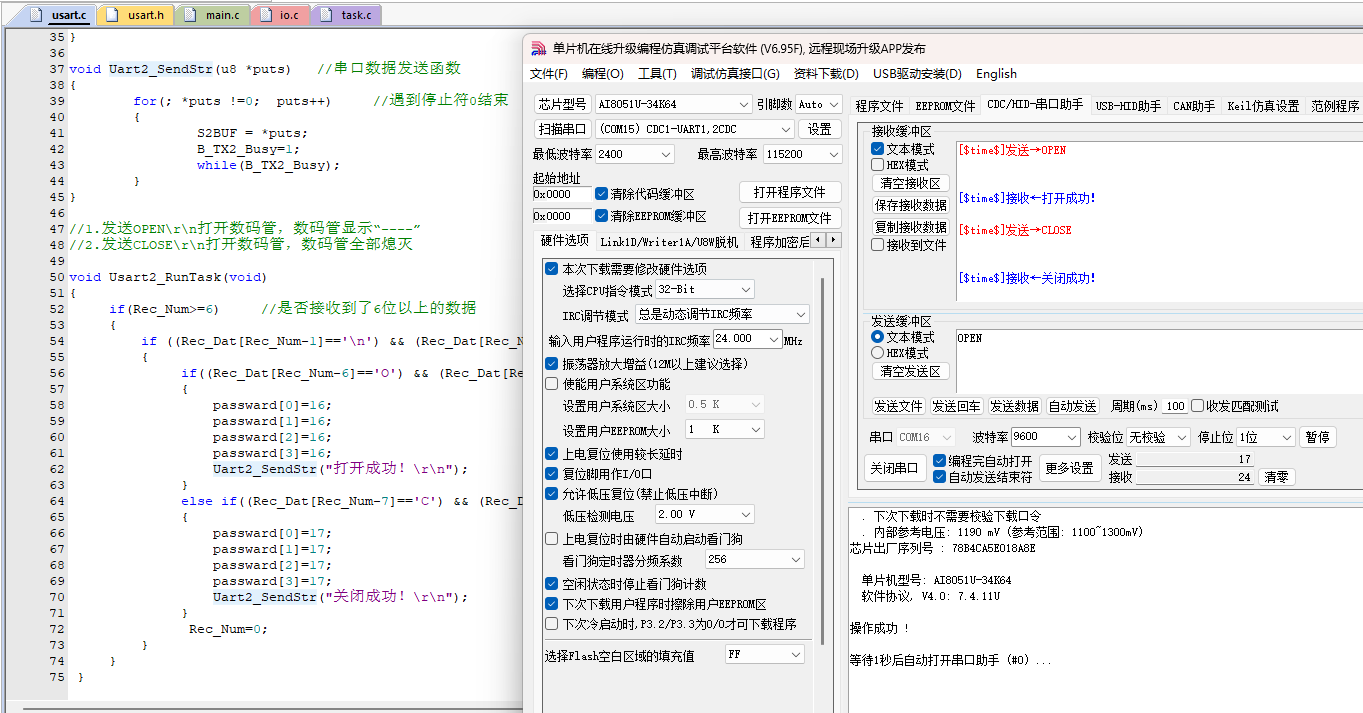

  41. //1.发送OPEN\r\n打开数码管,数码管显示“----”
  42. //2.发送CLOSE\r\n打开数码管,数码管全部熄灭
  43. void Usart2_RunTask(void)
  44. {
  45.          if(Rec_Num>=6)     //是否接收到了6位以上的数据
  46.          {
  47.                  if ((Rec_Dat[Rec_Num-1]=='\n') && (Rec_Dat[Rec_Num-2]=='\r'))  //末尾判断
  48.                  {
  49.                           if((Rec_Dat[Rec_Num-6]=='O') && (Rec_Dat[Rec_Num-5]=='P') && (Rec_Dat[Rec_Num-4]=='E') && (Rec_Dat[Rec_Num-3]=='N'))
  50.                           {
  51.                                   passward[0]=16;
  52.                   passward[1]=16;
  53.                   passward[2]=16;
  54.                   passward[3]=16;
  55.                                   Uart2_SendStr("打开成功!\r\n");
  56.                           }
  57.                           else if((Rec_Dat[Rec_Num-7]=='C') && (Rec_Dat[Rec_Num-6]=='L') && (Rec_Dat[Rec_Num-5]=='O') && (Rec_Dat[Rec_Num-4]=='S')&& (Rec_Dat[Rec_Num-3]=='E'))
  58.               {
  59.                   passward[0]=17;
  60.                   passward[1]=17;
  61.                   passward[2]=17;
  62.                   passward[3]=17;
  63.                                   Uart2_SendStr("关闭成功!\r\n");
  64.                       }
  65.                            Rec_Num=0;
  66.              }
  67.      }
  68. }
