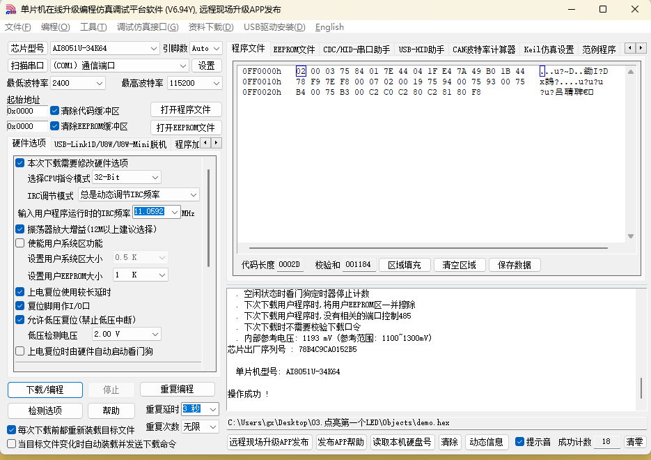

跟着冲哥学习第三集:点亮LED灯,冲哥讲解很详细

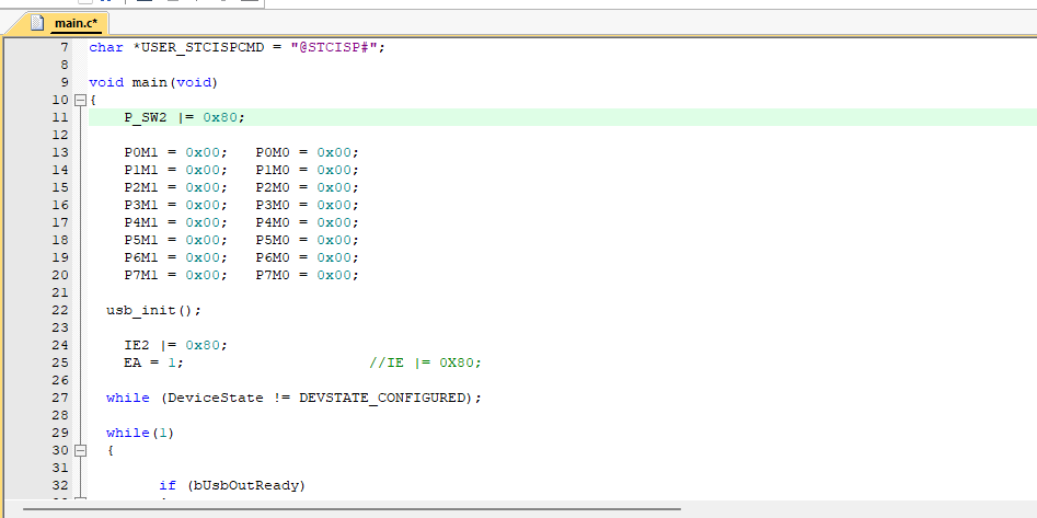

第4集已学习,已手敲代码,测试通过

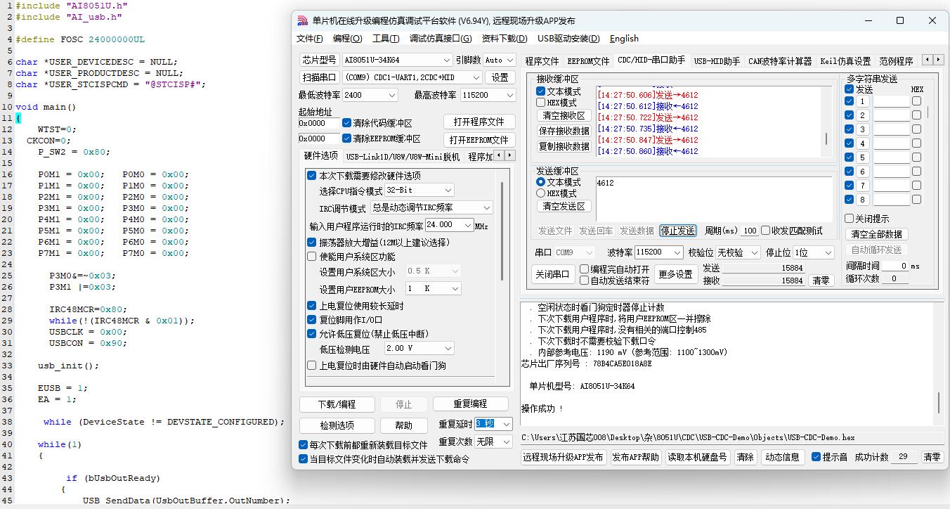

第5集已学习,已手敲代码,实现USB-CDC串口发送

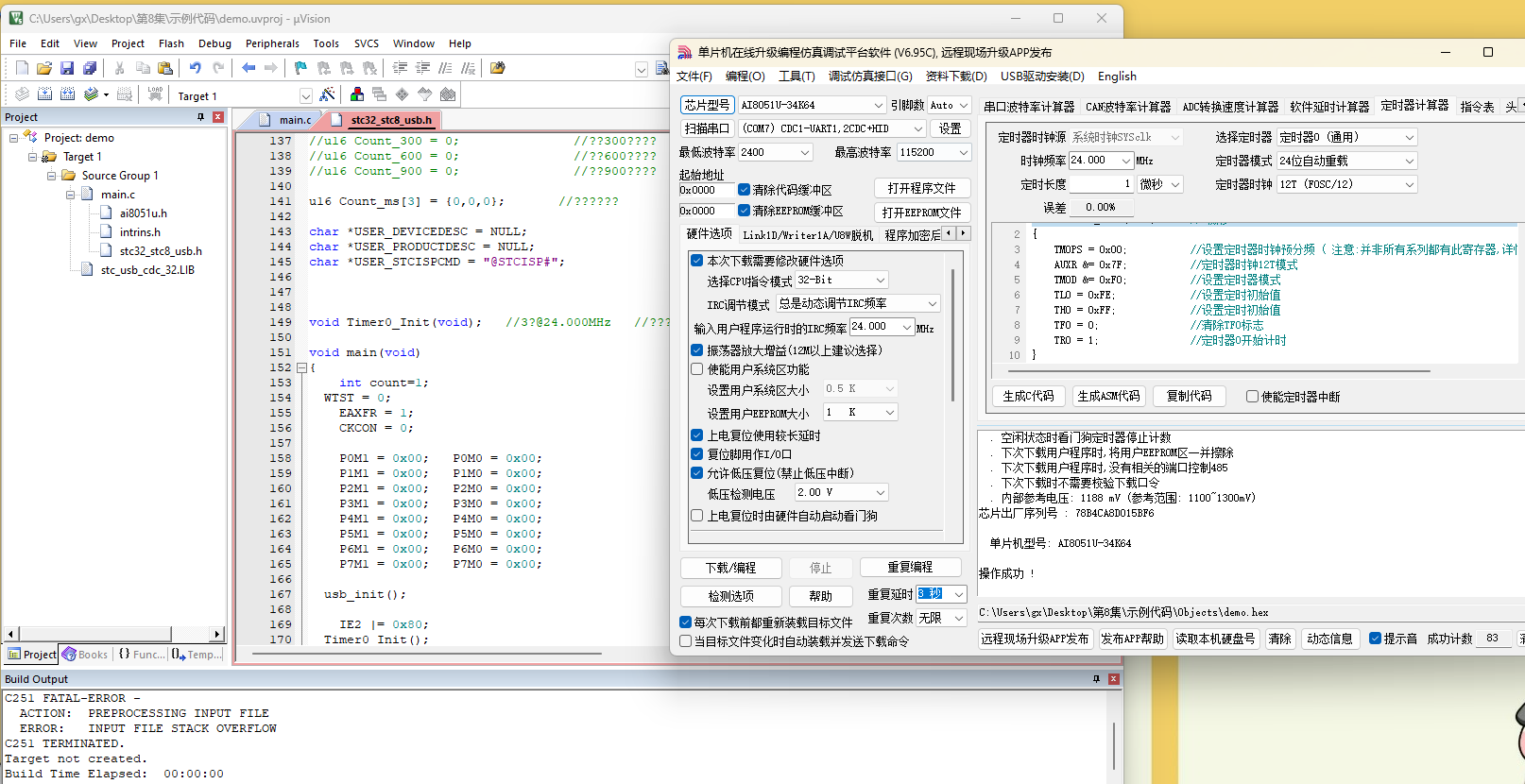

第七集定时器中断,已手敲代码并测试通过。讲的很详细,继续学习中

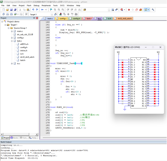

第10集 虚拟LED和数码管
任务1  P2口流水灯

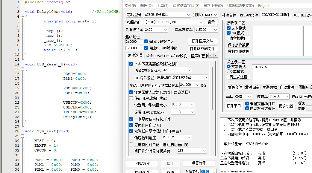

第12集已学习,已手敲代码,测试通过
任务一,硬件复位:编写看门狗程序,按住P33,0.5s以上系统复位
程序:
#include "config.h"
void Delay10ms(void)        //@24.000MHz
        unsigned long edata i;
        _nop_();
        _nop_();
        _nop_();
        i = 59998UL;
        while (i) i--;
void USB_Reset_U(void)
                P3M0=0x00;
                P3M1=0x00;
                P3M0&=~0x03;
                P3M1|=0x03;
                USBCON=0X00;
                USBCLK=0X00;
                IRC48MCR=0X00;
                Delay10ms();
void Sys_init(void)
    WTST = 0;
    EAXFR = 1;
    CKCON = 0;
    P0M1 = 0x00;   P0M0 = 0x00;
    P1M1 = 0x00;   P1M0 = 0x00;
    P2M1 = 0x00;   P2M0 = 0x00;
    P3M1 = 0x00;   P3M0 = 0x00;
    P4M1 = 0x00;   P4M0 = 0x00;
    P5M1 = 0x00;   P5M0 = 0x00;
    P6M1 = 0x00;   P6M0 = 0x00;
    P7M1 = 0x00;   P7M0 = 0x00;
                USB_Reset_U();
void Timer0_Init(void)                //1毫秒@24.000MHz
        TM0PS = 0x00;                        //设置定时器时钟预分频 ( 注意:并非所有系列都有此寄存器,详情请查看数据手册 )
        AUXR &= 0x7F;                        //定时器时钟12T模式
        TMOD &= 0xF0;                        //设置定时器模式
        TL0 = 0x30;                                //设置定时初始值
        TH0 = 0xF8;                                //设置定时初始值
        TF0 = 0;                                //清除TF0标志
        TR0 = 1;                                //定时器0开始计时
        ET0 = 1;                                //使能定时器0中断
