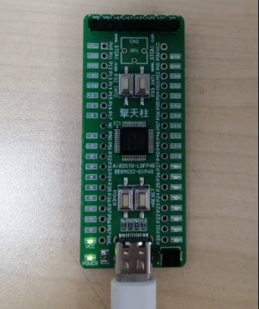

发表于 2024-11-29 11:53:10 | 显示全部楼层 |阅读模式
跟着冲哥学习第三集,手敲代码,点亮2颗LED灯

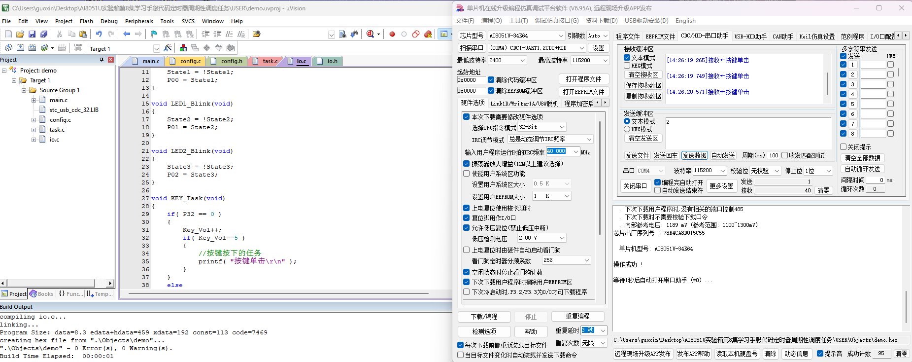

发表于 2024-11-30 08:36:08 | 显示全部楼层
打卡第五集,完成作业,实现USB-CDC串口发送
AI8051U实验箱第5集学习手敲代码C语言基础.zip

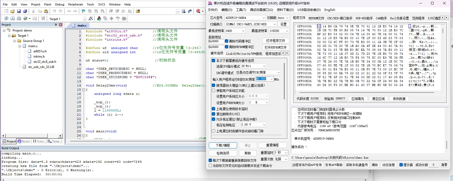

发表于 2024-12-3 16:19:00 | 显示全部楼层
打卡第六集,IO口的输入输出,已手敲代码,测试通过

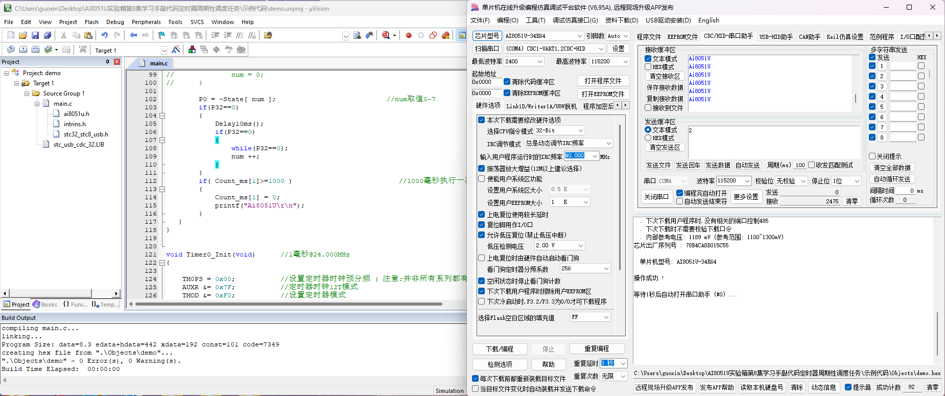

发表于 2024-12-5 15:11:12 | 显示全部楼层
第7集 定时器 已手敲代码 测试通过
AI8051U实验箱第7集学习程序定时器演示视频.mp4
1.86 MB, 下载次数: 83
AI8051U实验箱第7集学习手敲代码定时器.zip

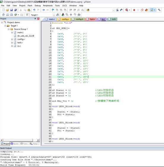

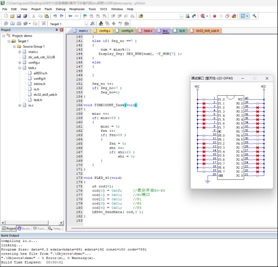

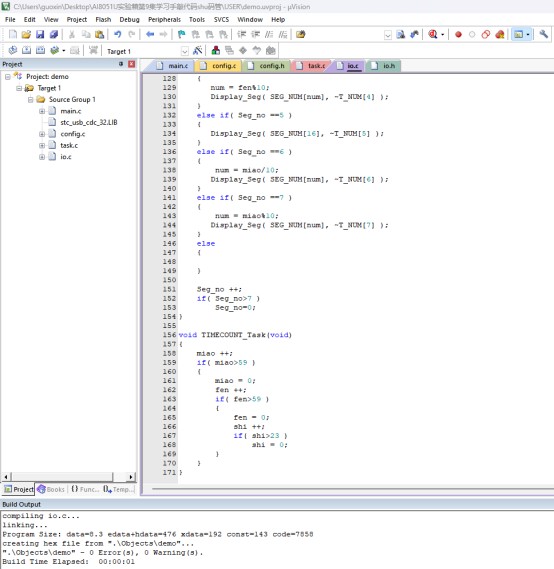

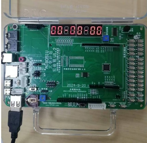

发表于 2024-12-17 14:22:29 | 显示全部楼层
第9集 数码管,还介绍了ISP软件里的虚拟调试接口,已手敲代码,测试通过。
任务1:数码管静态的显示数字0
任务2:数码管显示12345678
任务3:数码管显示"00-00-00” 分别代表时分秒,每过1秒钟秒+1
擎天柱-虚拟显示-LED,P2流水灯效果
AI8051U实验箱第9集学习手敲代码shu码管.zip
158.28 KB, 下载次数: 76

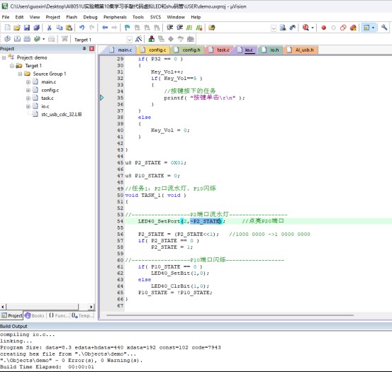

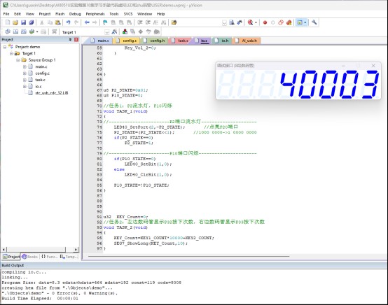

发表于 2024-12-20 11:09:52 | 显示全部楼层
第10集 虚拟LED和数码管已手敲代码,测试通过。
任务1:P2口流水灯和P10闪烁
任务2:左边数码管显示P32按下次数 右边数码管显示P33按下次数
任务3:按下数字按键在数码管显示对应的数字按键
AI8051U实验箱第10集学习手敲代码虚拟LED和shu码管.zip
155.48 KB, 下载次数: 87

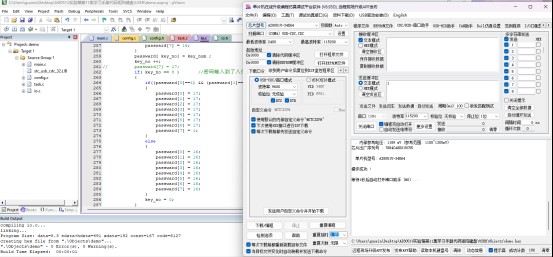

发表于 2025-1-3 14:11:20 | 显示全部楼层
第11集 矩阵按键,已手敲代码,测试通过。
任务1:数码管显示当前的按键号
任务2:密码锁
1.没有输入时,显示“- - - - - - - -”
2.有输入时,按下一个按键,开始按顺序写入
    例如,第一个按下1,显示“1 - - - - - - -”
    例如,第二个按下3,显示“1 3 - - - - - -”
3.当按下的密码为“ 1 2 3 4 5 6 7 0”时,数码管显示open的字符,否则,还是显示“- - - - - - - -”

AI8051U实验箱第11集学习手敲代码矩阵键盘.zip
161.15 KB, 下载次数: 93

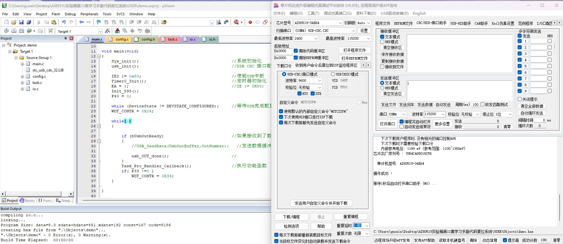

发表于 2025-1-13 14:05:18 | 显示全部楼层
第12集 复位系统,已手敲代码,测试通过。
任务1:编写看门狗程序
主要程序:
  • void main(void)                                               //主函数
  •         int count=1;                                    //按键计数变量
  •         Sys_init();                                     //系统初始化
  •         usb_init();                                     //USB CDC接口配置
  •         IE2 |= 0x80;                                    //使能USB中断
  •         Timer0_Init();                                  //定时器初始化
  •         Init_595();
  •     EA = 1;                                         //IE |=0x80;
  •         P40=0;
  •     while (DeviceState != DEVSTATE_CONFIGURED);     //等待USB完成配置
  •         WDT_CONTR = 0x24;
  •         while(1)
  •                 if (bUsbOutReady)
  •             //USB_SendData(UsbOutBuffer,OutNumber);   //发送数据缓冲区,长度(接收数据原样返回, 用于测试)
  •             usb_OUT_done();
  •                 Task_Pro_Handler_Callback();        //执行功能函数
  •         if(P33 !=0)                       //P33按下超过0.5秒执行复位
  •                     WDT_CONTR = 0x34;
任务2:软件复位
IAP_CONTR = 0x60;  //进入下载模式
软件复位主要程序:
  • void KEY_Task(void)
  •     if( P33 == 0 )
  •          Key_Vol++;
  •          if( Key_Vol==5 )
  •              //按键按下的任务
  • //             printf( "按键单击\r\n" );
  •                          USB_Reset_U();
  • //                         IAP_CONTR = 0x60;
  •                          IAP_CONTR = 0x20;
  •     else
  •         Key_Vol = 0;
AI8051U实验箱第12集学习手敲代码复位系统.zip
