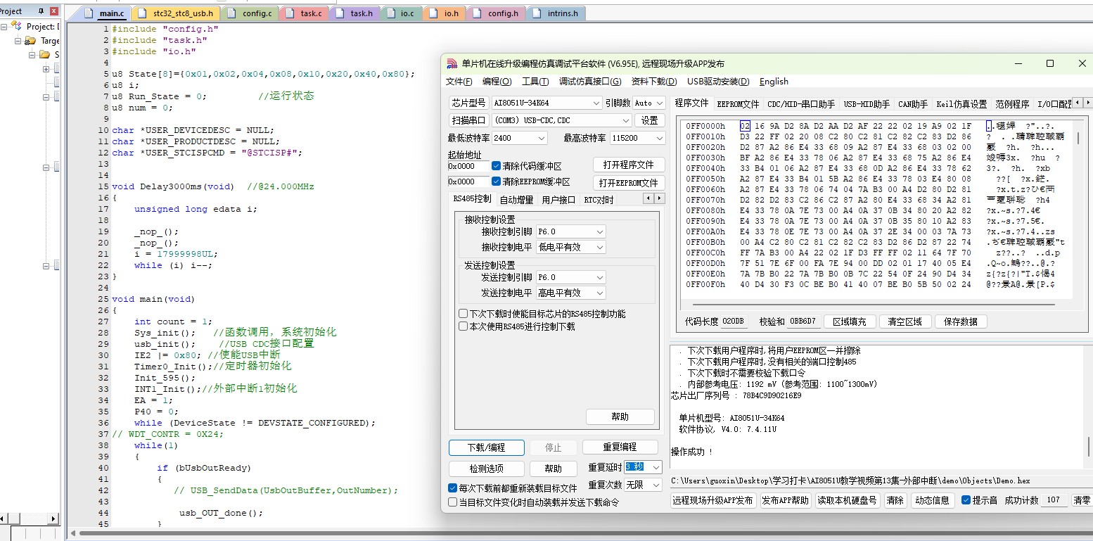

第3集 点亮LED灯已学习,已手敲代码,测试通过。
(1)学习截图
(2)代码

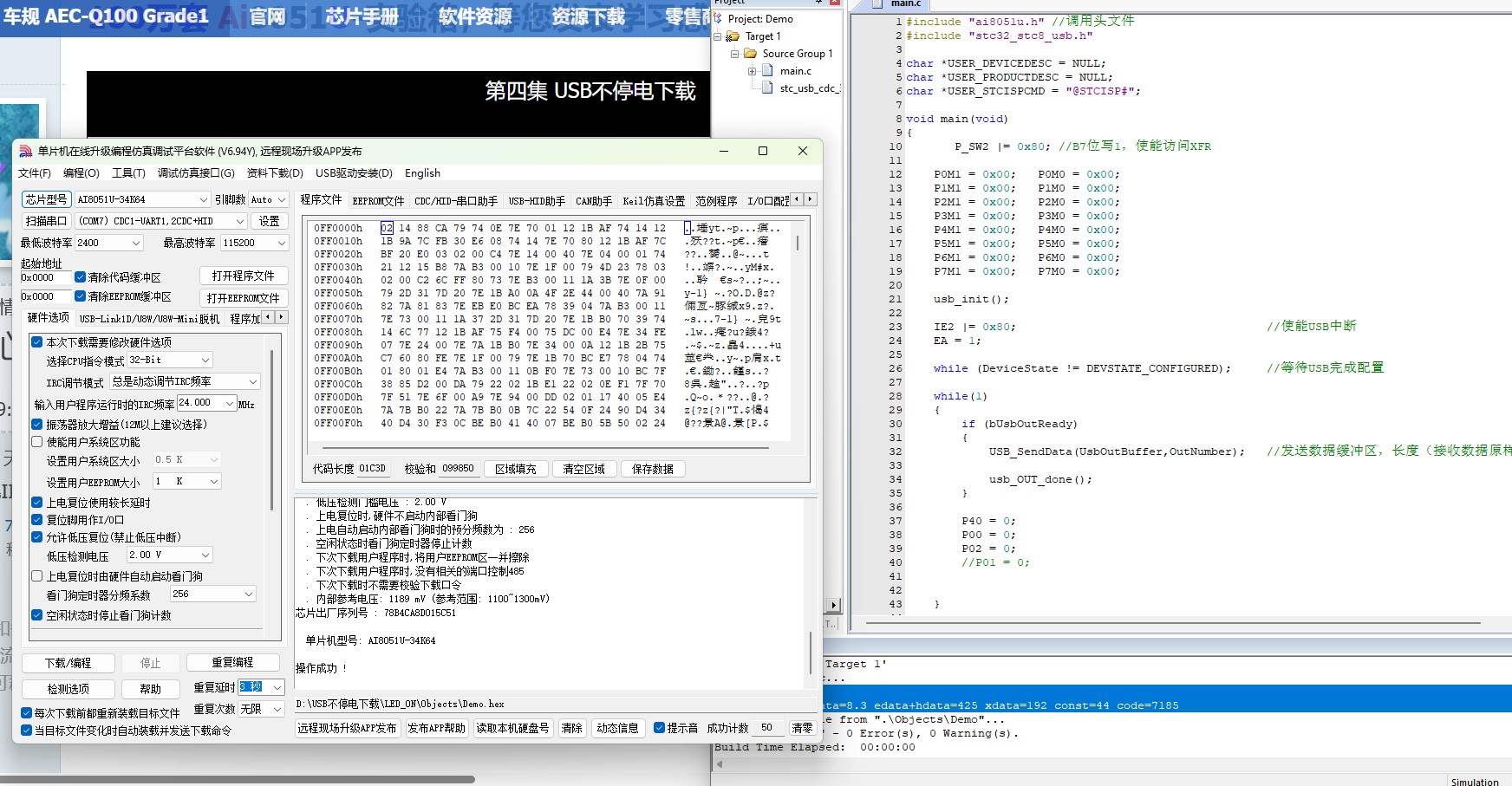

(1)学习截图
(2)代码
#include "ai8051u.h" //调用头文件

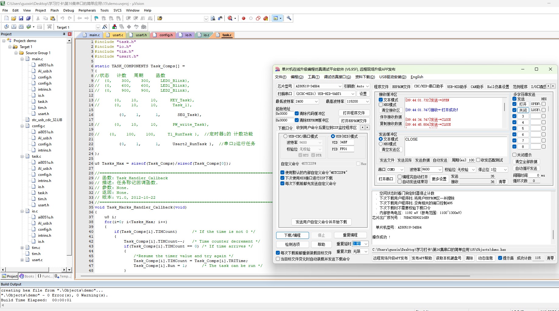

第7集 定时器中断,已手敲代码,测试通过。
任务一:LED灯三秒取反一次,这期间任意时刻按下按钮,串口打印按键次数
(1)学习截图
(2)代码

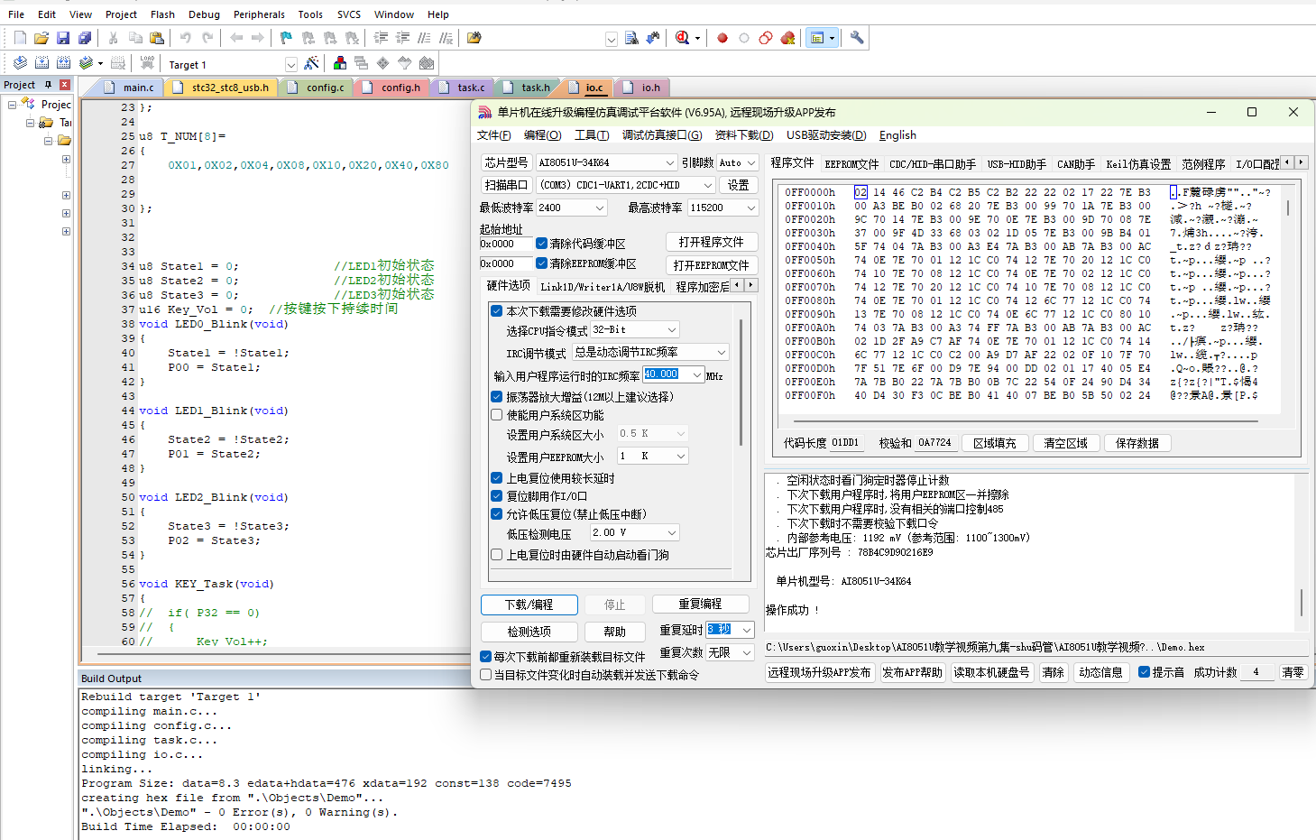

任务三:救护车灯控制器,按下报警按钮,红蓝交替闪烁,(LED1和LED2表示红和蓝灯),再按一下报警按钮,红蓝灯停止
(1)学习截图
(2)代码

第九集:数码管静态的显示一个数字
主要代码:#include "io.h"

第十集 虚拟LED和数码管,已手敲代码,测试通过。
编译及下载截图:
任务1:(1)截图:P2口流水灯,P10闪烁
主要代码:
(2)主要代码
#include "io.h"

任务2:左边数码管显示P32按下次数,右边数码管显示P33按下次数
(1)学习截图
(2)主要代码
#include "io.h"

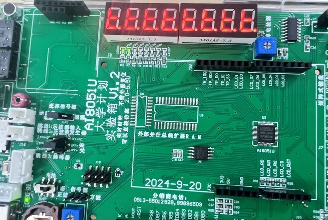

任务3:按下数字按键在数码管显示对应的按键数字
(1)学习截图
(2)主要代码
#include "io.h"

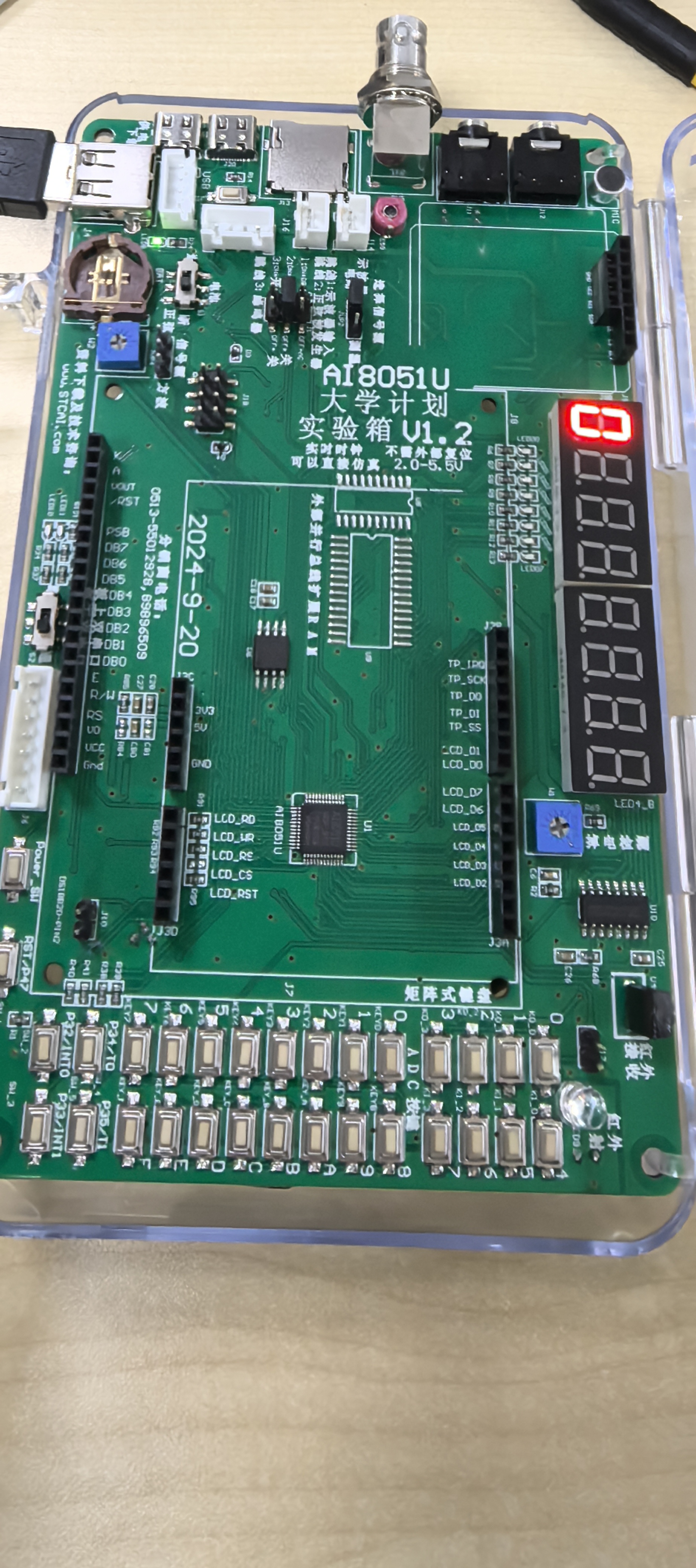

第十一集 矩阵按键,已手敲代码,测试通过。
任务1: 数码管显示当前的按键号
主要代码
#include "io.h"
u8 State1 = 0;             //LED1初始状态
u8 State2 = 0;             //LED2初始状态
u8 State3 = 0;             //LED3初始状态
u16 Key_Vol = 0;  //按键按下持续时间
u8 SEG_NUM[]=
{   0x3F,       /*'0', 0*/
    0x06,       /*'1', 1*/
    0x5B,       /*'2', 2*/
    0x4F,       /*'3', 3*/
    0x66,       /*'4', 4*/
    0x6D,       /*'5', 5*/
    0x7D,       /*'6', 6*/
    0x07,       /*'7', 7*/
    0x7F,       /*'8', 8*/
    0x6F,       /*'9', 9*/

实验箱按键结果:
任务2:矩阵按键实现密码锁
(1)学习截图
输入密码1234567,最后按0返回,若最后显示1则密码正确,反之出现横杠则密码错误。
(2)主要代码

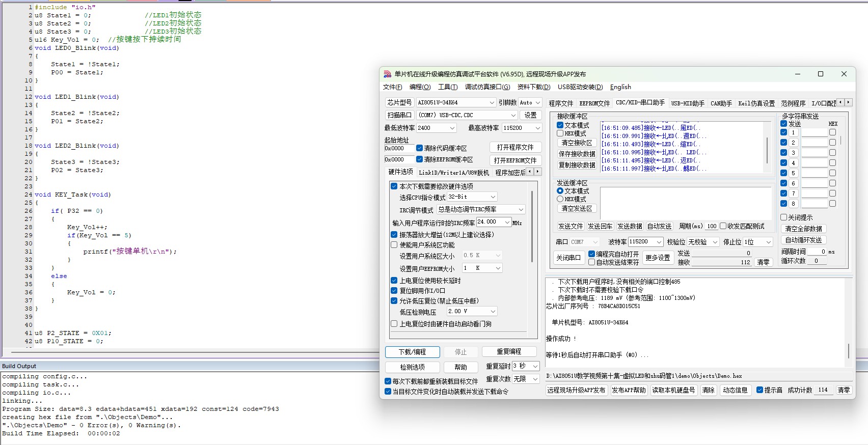

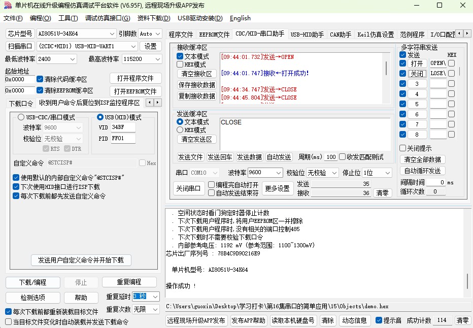

第十二集 复位系统,已手敲代码,测试通过。
任务一:编写看门狗程序
1、操作视频
P33按住0.5s以上系统复位
2、主要代码:#include "config.h"
#include "task.h"
#include "io.h"
u8 State[8]={0x01,0x02,0x04,0x08,0x10,0x20,0x40,0x80};
u8 i;
u8 Run_State = 0;         //运行状态
u8 num = 0;
char *USER_DEVICEDESC = NULL;
void main(void)
    int count = 1;                                              //按键计数
    Sys_init();   //函数调用,系统初始化
    usb_init();    //USB CDC接口配置
        IE2 |= 0x80; //使能USB中断
    Timer0_Init();//定时器初始化
    Init_595();
        EA = 1;
    P40 = 0;
    while (DeviceState != DEVSTATE_CONFIGURED);              //等待USB完成配置
    WDT_CONTR = 0X24;
        while(1)
        if (bUsbOutReady)                                    //如果接收到了数据
           // USB_SendData(UsbOutBuffer,OutNumber);           //发送数据缓冲区,长度(接收数据原样返回, 用于测试)
            usb_OUT_done();
       Task_Pro_Handler_Callback();  //执行功能函数
       if( P33 !=0)
                WDT_CONTR = 0X34;
void Timer0_Isr(void) interrupt 1        //3秒执行一次
                Task_Marks_Handler_Callback(); //系统计时

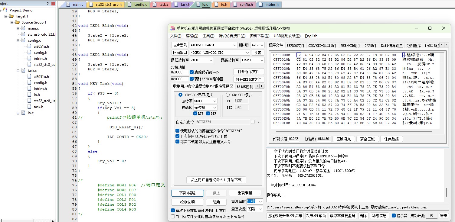

任务二:软件复位
1、下载截图
(1)复位后进入下载模式 IAP_CONTR = 0X60;
(2)复位后从头开始运行用户程序 IAP_CONTR = 0X20;
2、主要代码
#include "config.h"
#include "task.h"
#include "io.h"
u8 i;
u8 num = 0;
void main(void)
    Init_595();
        EA = 1;
    P40 = 0;
    WDT_CONTR = 0X24;
        while(1)
            usb_OUT_done();
                WDT_CONTR = 0X34;

第14集  IO中断
任务一:IO中断程序
主程序
#include "config.h"
#include "task.h"
#include "io.h"
u8 i;
u8 num = 0;
void Delay3000ms(void)        //@24.000MHz
        unsigned long edata i;
        _nop_();
        _nop_();
        i = 17999998UL;
        while (i) i--;
void main(void)
    Init_595();
        //INT1_Init();//外部中断1初始化
        P3_IO_Init();//IO中断初始化
        EA = 1;
    P40 = 0;
// WDT_CONTR = 0X24;
        while(1)
            usb_OUT_done();
//      Task_Pro_Handler_Callback();  //执行功能函数
//      if(P33 != 0)
//                WDT_CONTR = 0X34;
                P00 = !P00;
                Delay3000ms();

第16集 串口的简单应用
任务:发送OPEN\r\n打开数码管显示
          发送CLOSE\r\n关闭数码管显示
主要代码:
#include "usart.h"
#include "io.h"
u8 Rec_Dat[50];  //接收缓冲区
u8 Rec_Num=0;    //接收计数
bit B_TX2_Busy=0;
void Uart2_Isr(void) interrupt 8
        if (S2CON & 0x02)        //检测串口2发送中断
                S2CON &= ~0x02;        //清除串口2发送中断请求位
                B_TX2_Busy=0;
        if (S2CON & 0x01)        //检测串口2接收中断
                S2CON &= ~0x01;        //清除串口2接收中断请求位
                //S2BUF
                Rec_Dat[Rec_Num++]=S2BUF;
void Uart2_Init(void)        //9600bps@24.000MHz
        P_SW2 |= 0x01;                                                //UART2/USART2: RxD2(P4.6), TxD2(P4.7)
        S2CON = 0x50;                //8位数据,可变波特率
        AUXR |= 0x04;                //定时器时钟1T模式
        T2L = 0x8F;                        //设置定时初始值
        T2H = 0xFD;                        //设置定时初始值
        AUXR |= 0x10;                //定时器2开始计时
        IE2 |= 0x01;                //使能串口2中断
        Rec_Num=0;
        B_TX2_Busy=0;
void Uart2_SendStr(u8 *puts)   //串口数据发送函数
        for(; *puts !=0;  puts++)     //遇到停止符0结束
                S2BUF = *puts;
                B_TX2_Busy=1;
                while(B_TX2_Busy);
//1.发送OPEN\r\n打开数码管,数码管显示“----”
//2.发送CLOSE\r\n打开数码管,数码管全部熄灭
void Usart2_RunTask(void)
        if(Rec_Num>=6)   // 是否接收到了六位数据
                if ((Rec_Dat[Rec_Num-1]=='\n') && (Rec_Dat[Rec_Num-2]=='\r'))  //末尾判断
                        if((Rec_Dat[Rec_Num-6]=='O') && (Rec_Dat[Rec_Num-5]=='P') && (Rec_Dat[Rec_Num-4]=='E') && (Rec_Dat[Rec_Num-3]=='N'))
                                passward[0]=16;
                                passward[1]=16;
                                passward[2]=16;
                                passward[3]=16;
                                Uart2_SendStr("打开成功!\r\n");
                        else if((Rec_Dat[Rec_Num-7]=='C') && (Rec_Dat[Rec_Num-6]=='L') && (Rec_Dat[Rec_Num-5]=='O') && (Rec_Dat[Rec_Num-4]=='S')&& (Rec_Dat[Rec_Num-3]=='E'))
                                passward[0]=17;
                                passward[1]=17;
                                passward[2]=17;
                                passward[3]=17;
                                Uart2_SendStr("关闭成功!\r\n");
                        Rec_Num=0;
学习截图及视频:
