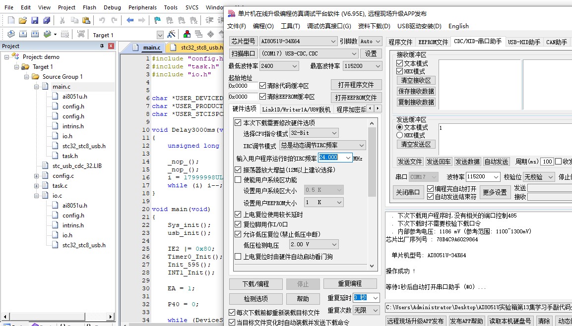

第十三集:外部中断
手敲代码测试通过

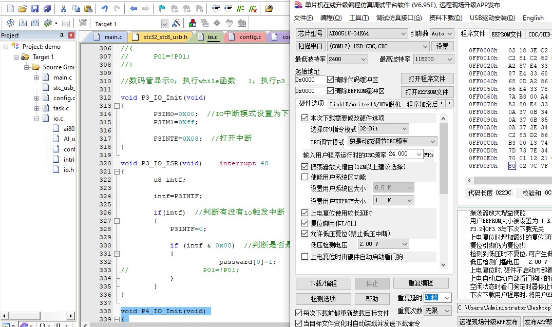

任务2  实现P33口中断显示数字1,P47口中断显示数字2 ,P33口中断优先P47口中断
1.编译图片:
2.IO口主要代码如下:
//数码管显示0;执行while函数   1;执行p3_IO中断  2;执行p4_IO中断
void P3_IO_Init(void)
                P3IM0=0X00;  //IO中断模式设置为下降沿
                P3IM1=0Xff;
                P3INTE=0X08;  //打开中断

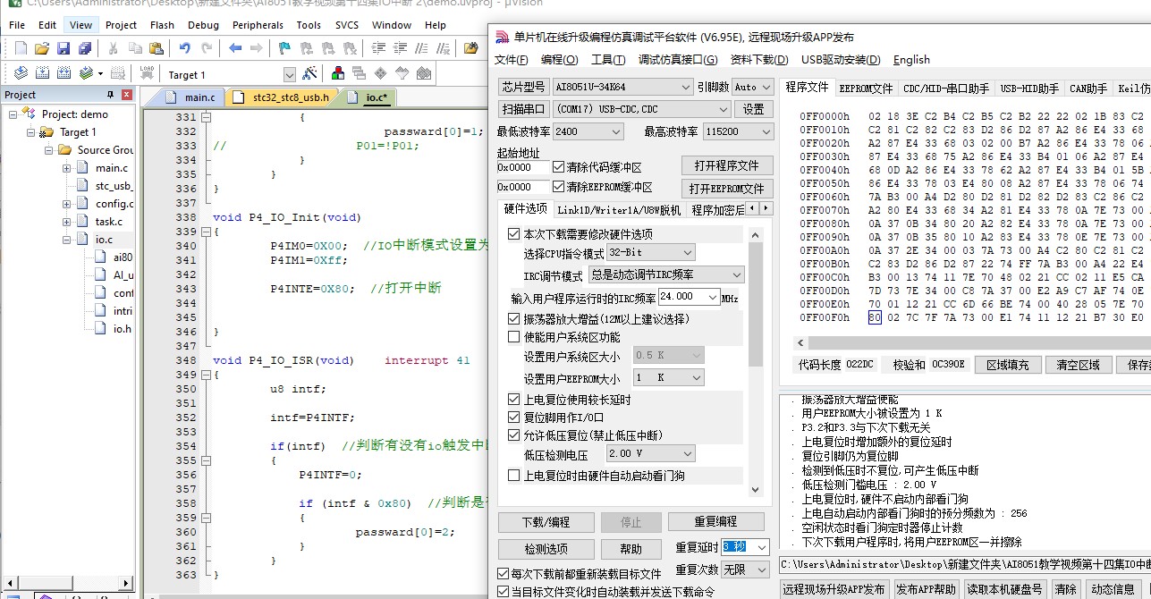

任务3:实现P33,P47口的IO中断 ,P47口中断优先P33口中断:
1.编译图片:
2.
2.IO口主要代码如下:
io.h
void P4_IO_Init(void)
                P4IM0=0X00;  //IO中断模式设置为下降沿
                P4IM1=0Xff;
                P4INTE=0X80;  //打开中断
          PINIPH  |=(1<<4);   //写入最高优先级
        PINIPL  |=(1<<4);
config.c

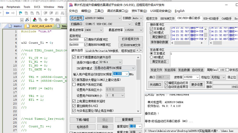

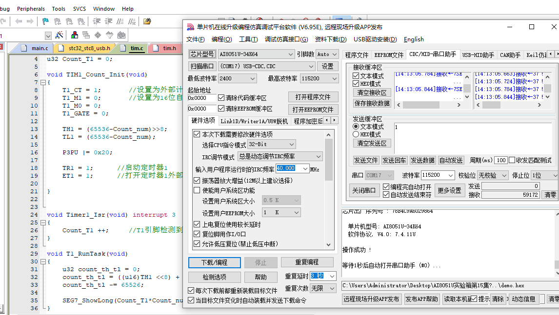

任务1:编写定时器1计数的程序
1.编译图片:
2.IO口主要代码
#include "tim
.h"
u32 Count_T1 = 0;
void TIM1_Count_Init(void)
    T1_CT = 1;       //设置为外部计数
    T1_M1 = 0;       //设置为16位自动重载
    T1_M0 = 0;
    T1_GATE = 0;
    TH1 = (65536-Count_num)>>8;     //65526
    TL1 = (65536-Count_num);
    P3PU |= 0x20;
    TR1 = 1;      //启动定时器1
    ET1 = 1;      //打开定时器1外部中断
void Timer1_Isr(void) interrupt 3        //1MS执行一次
    Count_T1 ++;     //T1引脚检测到十个脉冲就会溢出一次
void T1_RunTask(void)
    u32 count_th_tl = 0;
    count_th_tl = ((u16)TH1 <<8) + (u16)TL1;
    count_th_tl -= 65526;
    SEG7_ShowLong(Count_T1*Count_num+count_th_tl,10);
3.视频演示

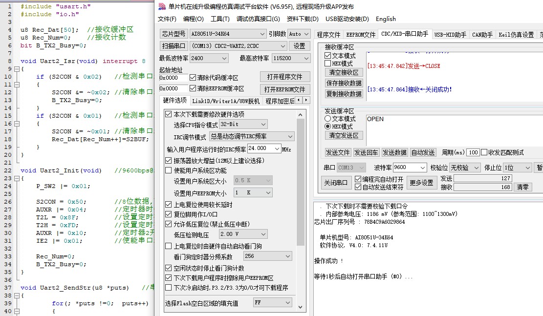

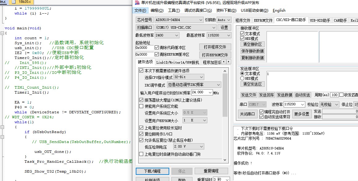

第十六集 :串口的简单应用,已手敲代码,测试通过
1.编译图片:
2.编译程序
