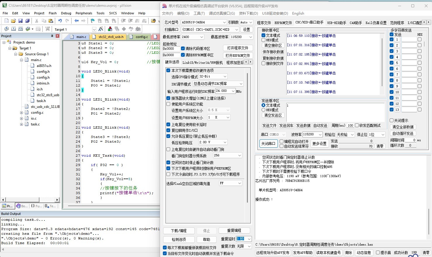

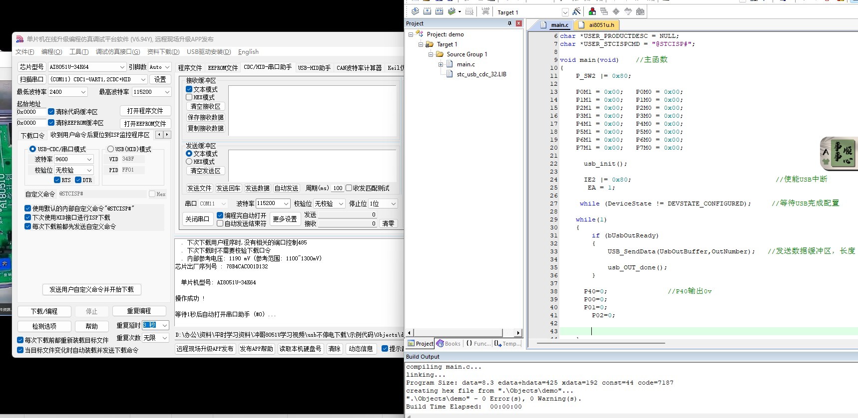

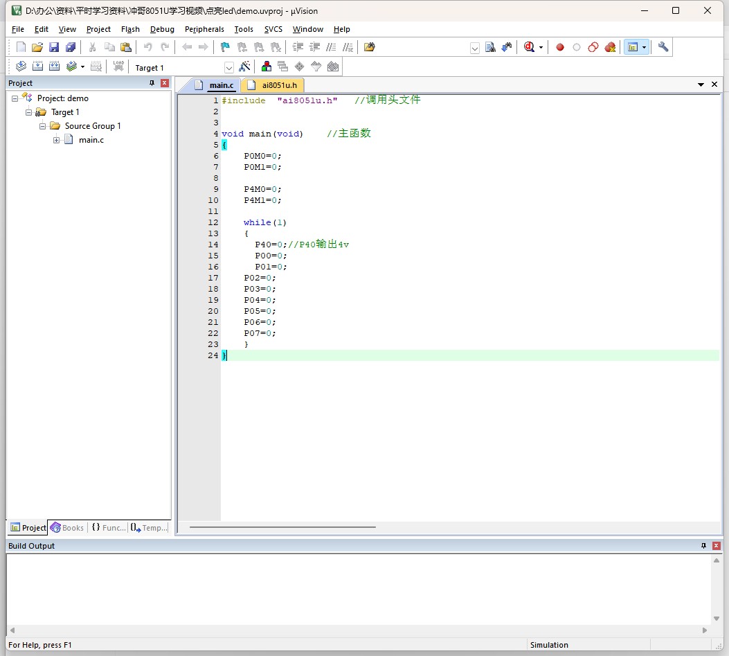

第三集开始上手写代码
点亮led,最后8个灯全亮

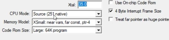

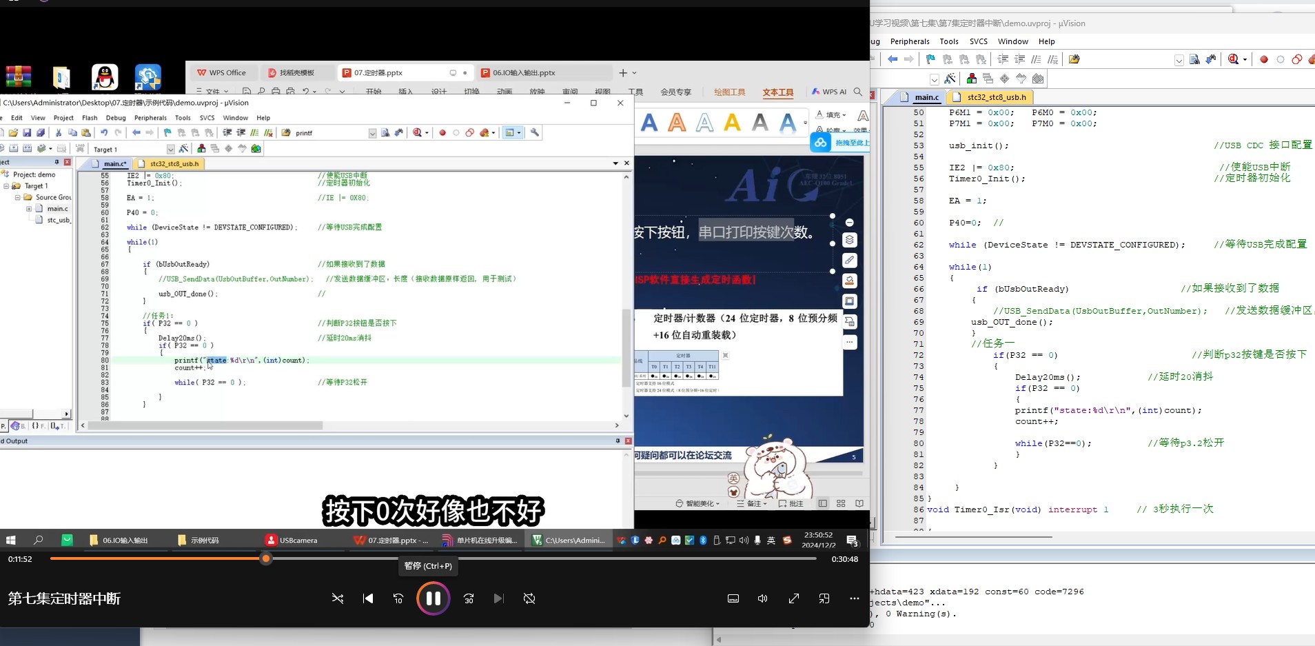

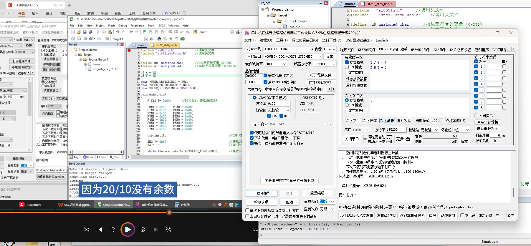

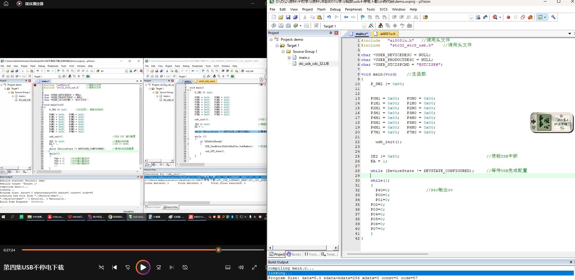

第四集usb不停电下载打卡成功,,跟着一步一步操作肯定是能成功的,冲哥真的教的非常的详细适合小白入门

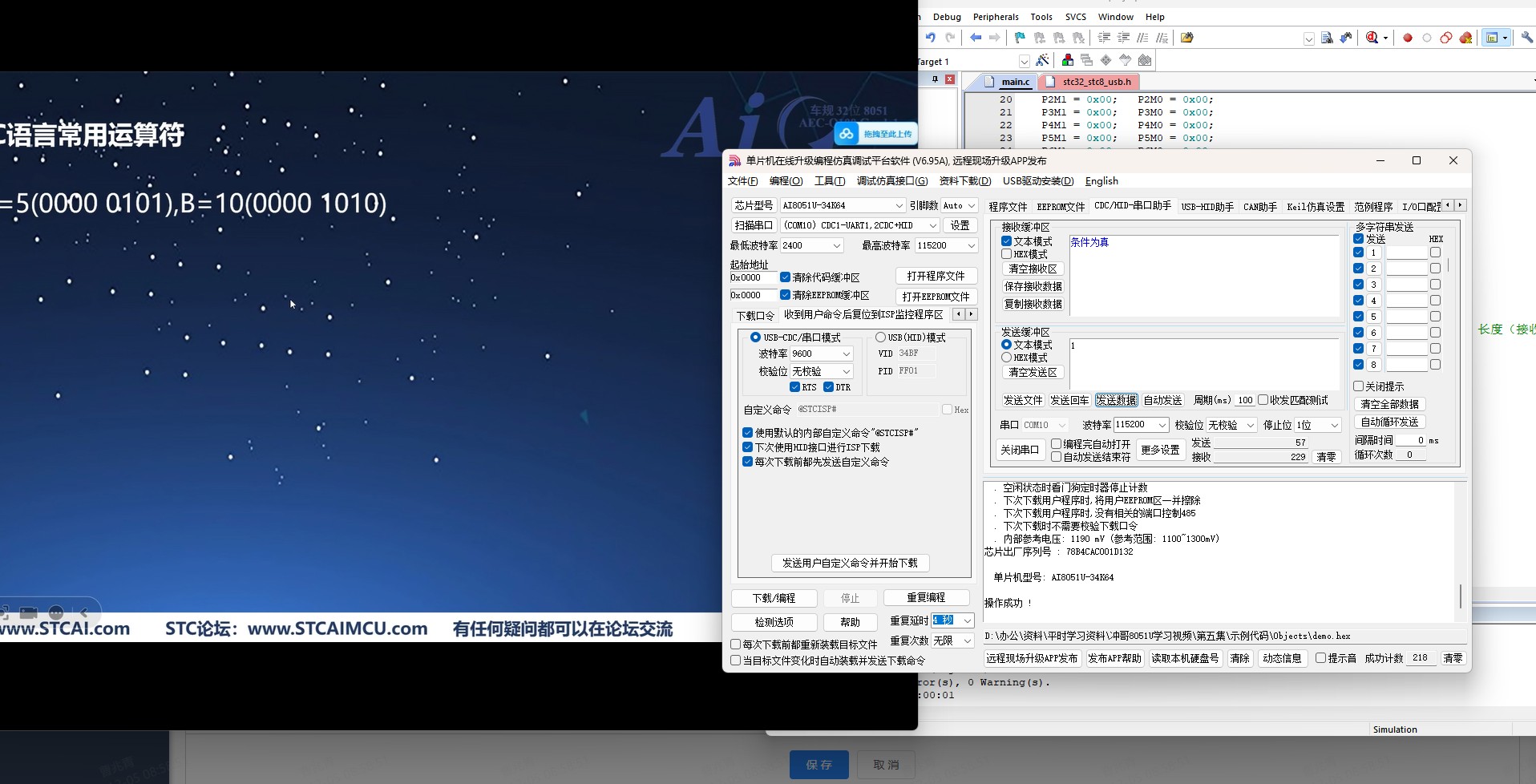

第五集,C语言基础,
C语言USB-CDC串口之printf函数的实现·
1.打开USB库中的PRINTF HID宏定义(去掉//)
⒉理解PRINTF的函数原型的定义
如何打开PRINTF_HID功能
(小插曲
总结上节课不停电下载不成功的原因,1设置项目target未按要求设置,
2,usb_cdc的lib库函数没有添加成功)
继续学习
截图202412051356446698.jpg 代码已通过

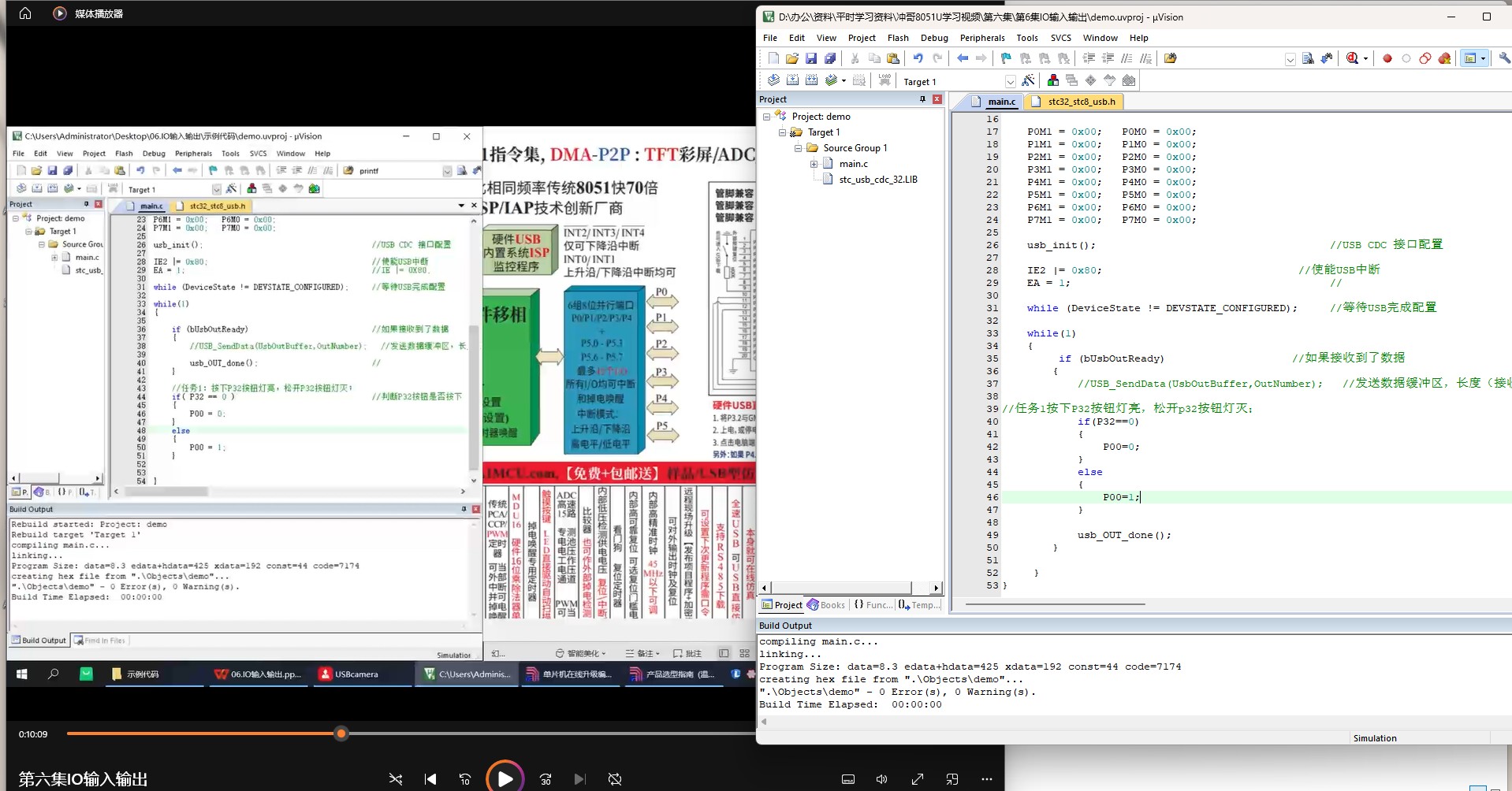

第六集IO的输入输出,学习打卡 完成

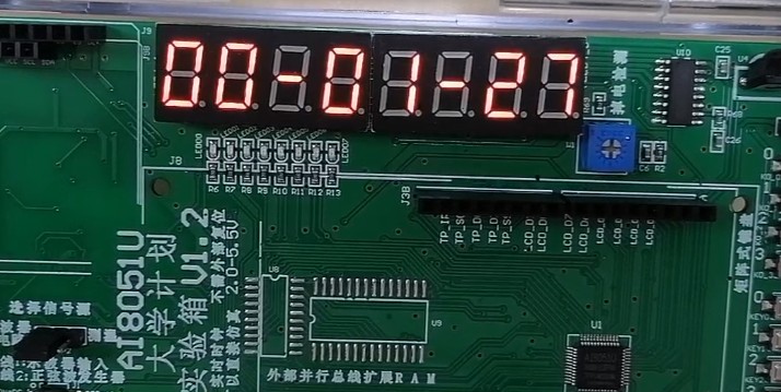

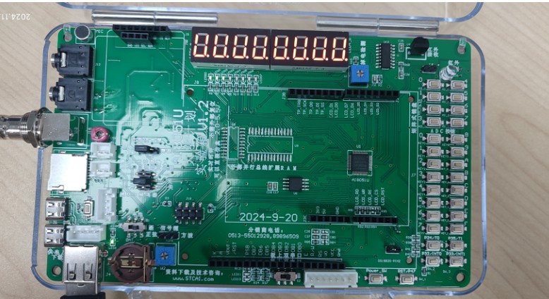

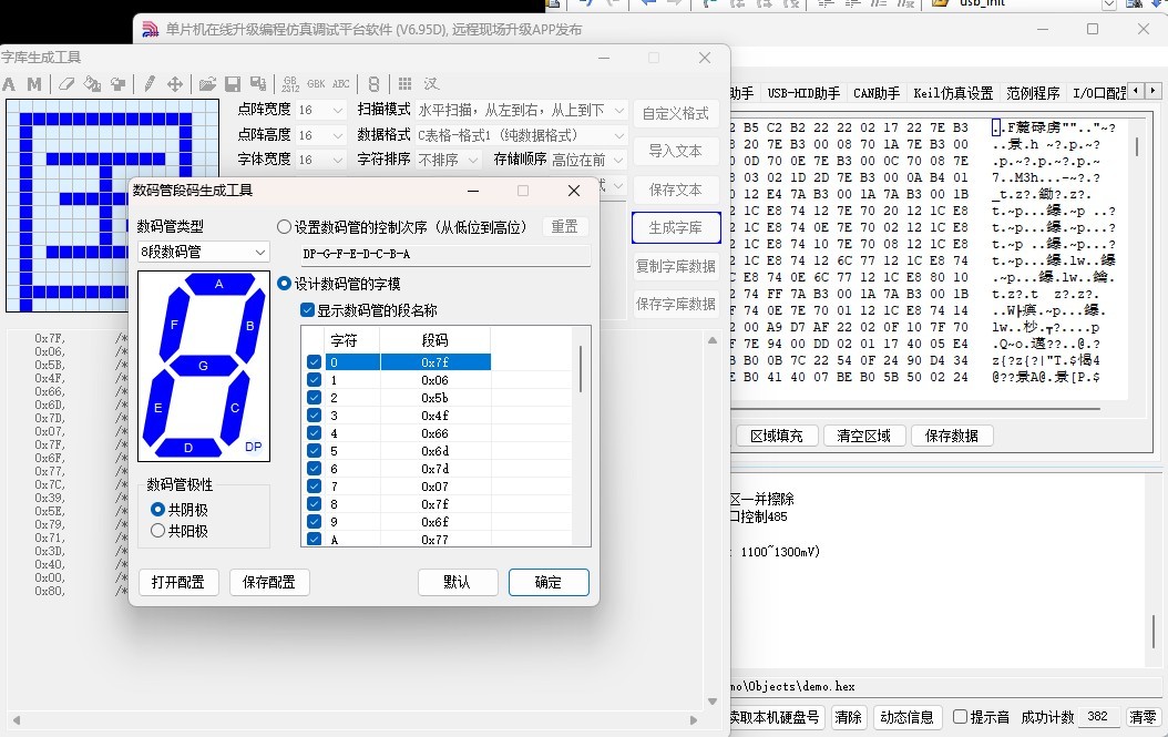

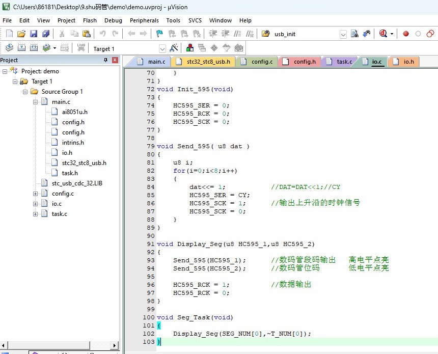

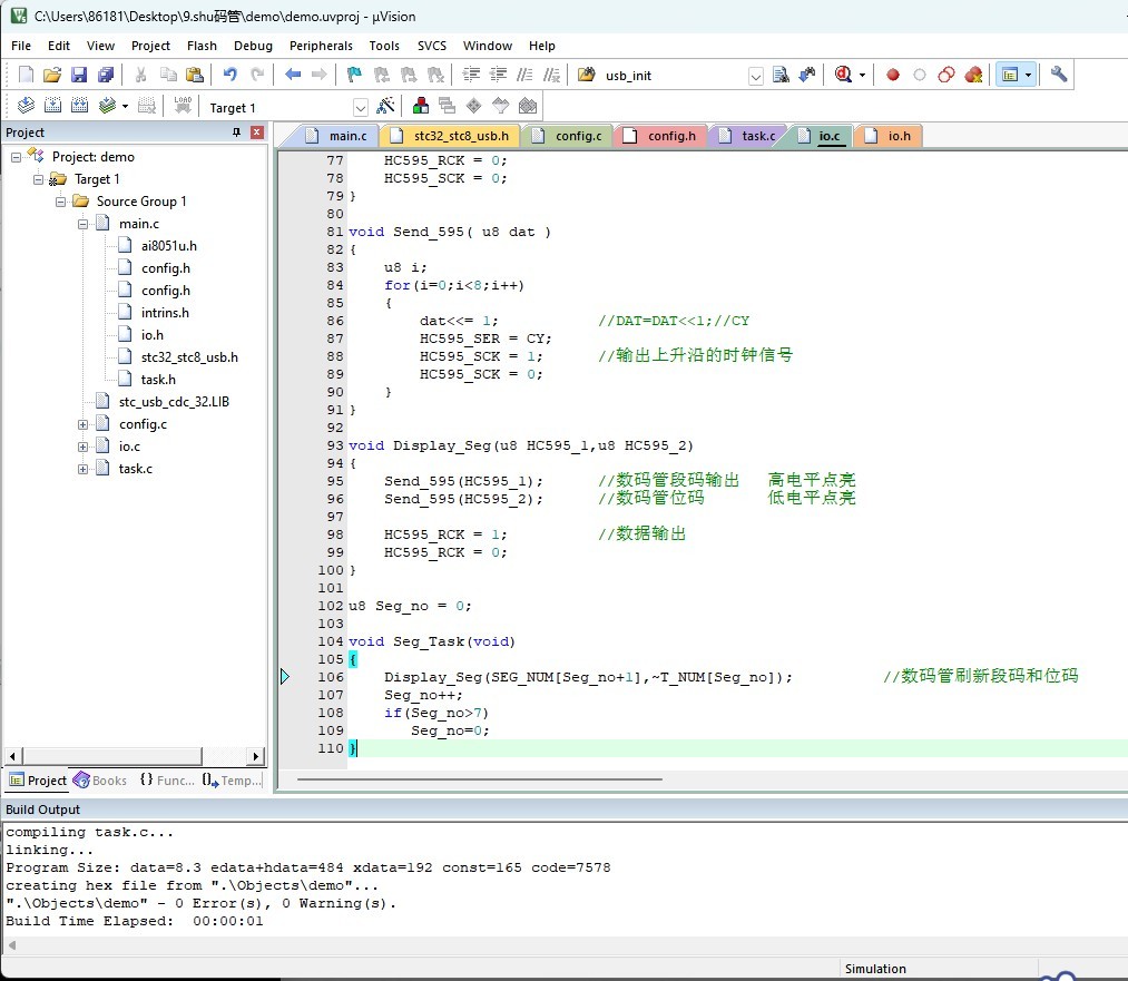

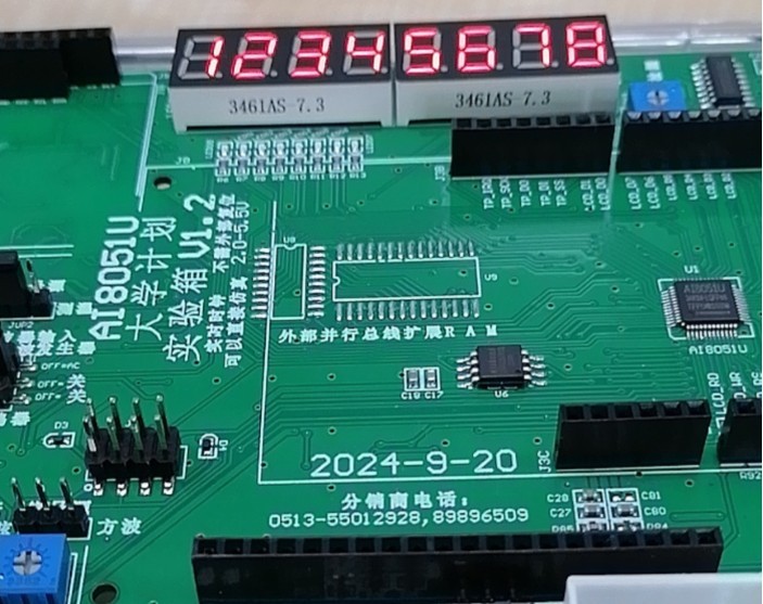

第九集 数码管
任务一:数码管静态的显示一个数字
任务二:显示“12345678”
任务三:显示时分秒
#include "config.h"
#include "task.h"
#include "io.h"
u8 State[8]={0x01,0x02,0x04,0x08,0x10,0x20,0x40,0x80};
u8 i;
//State[0]
u8 Run_State = 0;                                                        //运行状态
u8 num = 0;
//u16 Count_300 = 0;                                                //计数300ms变量
//u16 Count_600 = 0;
//u16 Count_900 = 0;
u16 Count_ms[3] = {0,0,0};
char *USER_DEVICEDESC = NULL;
char *USER_STCISPCMD = "@STCISP#";                        //3个计时变量
void Delay10ms(void)        //@24.000MHz
        unsigned long edata i;
        _nop_();
        _nop_();
        _nop_();
        i = 59998UL;
        while (i) i--;
void main(void)
//    int count;
        Sys_init();                                        //系统初始化
    usb_init();                                  //USB CDC 接口配置
        IE2 |= 0x80;                //使能USB中断
        Timer0_Init();                                //定时器初始化
        Init_595();                                        //595端口初始化
    EA = 1;
        P40=0;
        while (DeviceState != DEVSTATE_CONFIGURED);             //等待USB完成配置
        while(1)
                if (bUsbOutReady)                                                                //如果接收到数据
            //USB_SendData(UsbOutBuffer,OutNumber);     //发送数据缓冲区,长度(接收数据原样返回, 用于测试)
                        usb_OUT_done();
                Task_Pro_Handler_Callback();                                        //执行函数
void Timer0_Isr(void) interrupt 1                                                //1毫秒执行一次
        Task_Marks_Handler_Callback();
//        Count_300++;
//        Count_600++;
//        Count_900++;
//        state = !state;                                                        //变量取反0 1 0 1 0 1
//        P00 = state;
//        P01 = !state;
回复 支持 反对

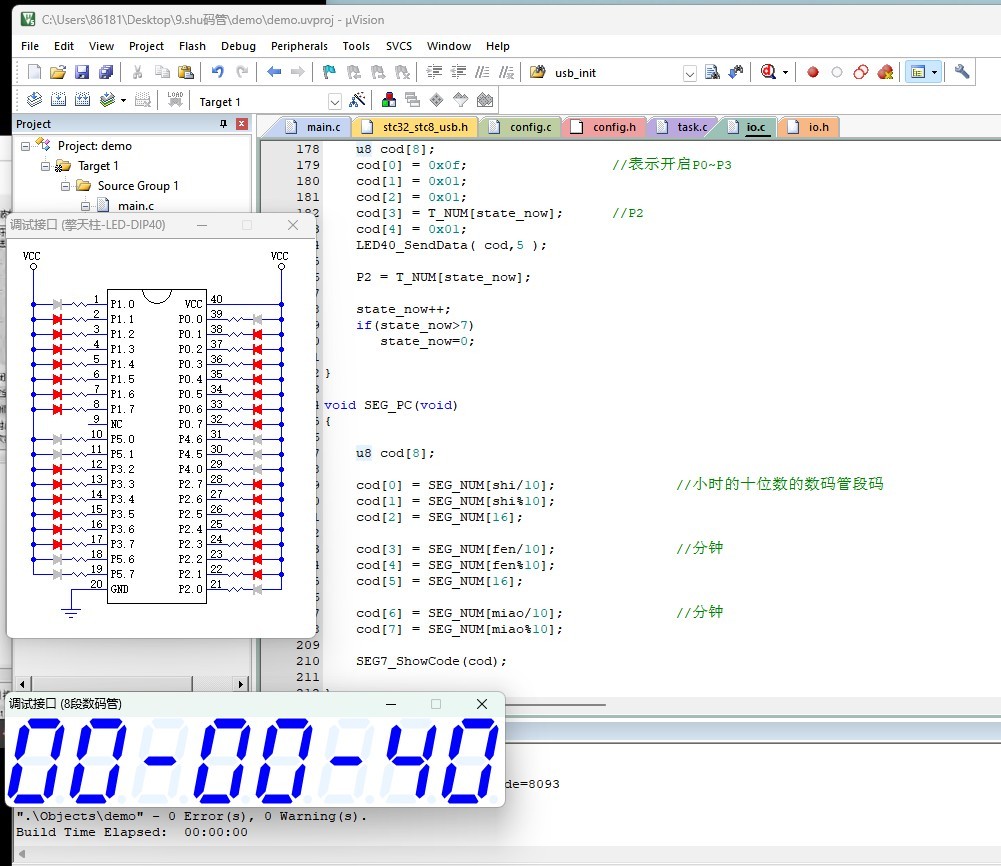

第十集:虚拟键盘led和数码管学习
任务1:P2口流水灯,P10闪烁,成功
#include "io.h"
u8 State1 = 0;                                        //LED1初始状态
u8 State2 = 0;                                        //LED2初始状态
u8 State3 = 0;                                        //LED3初始状态
u16 Key_Vol = 0;                                //按键按下持续时间
void LED0_Blink(void)
        State1 = !State1;
        P00 = State1;
void LED1_Blink(void)
        State2 = !State2;
        P01 = State2;
void LED2_Blink(void)
        State3 = !State3;
        P02 = State3;
void KEY_Task(void)
        if( P32 == 0 )
                Key_Vol++;
                if( Key_Vol==5 )
                        //按键按下的任务
                        printf( "按键单击\r\n" );
        else
                Key_Vol = 0;
u8 P2_STATE=0x01;
u8 P10_STATE=0;
//任务1:P2口流水灯,P10闪烁
void TASK_1( void )
        //------------------------P2端口流水灯---------------
         LED40_SetPort(2,~P2_STATE);              //点亮P20端口
        P2_STATE=(P2_STATE<<1);                //10000 0000->1 0000 0000
        if(P2_STATE ==0)
                P2_STATE=1;
        //------------------------P10端口闪烁---------------
        if (P10_STATE==0)
        LED40_SetBit(1,0);
else
        LED40_ClrBit(1,0);
P10_STATE=!P10_STATE;
