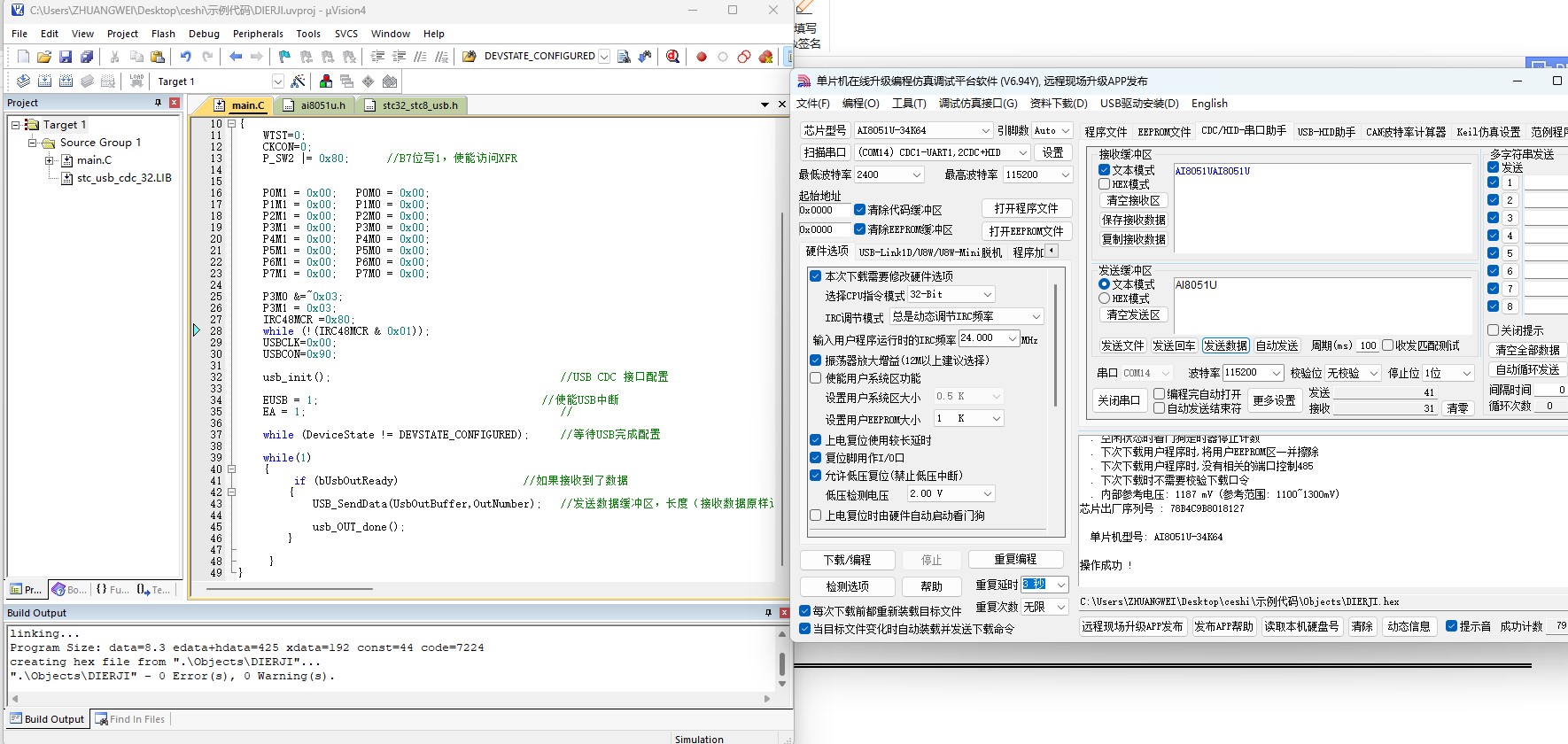

第四集:点亮三个灯+USB不停电下载。刚刚编译好,灯不亮,查找原因,着急啊,后来找了 冲老师
             发现 魔法棒进去,Memory Model要选XSmall,下次一定要小心

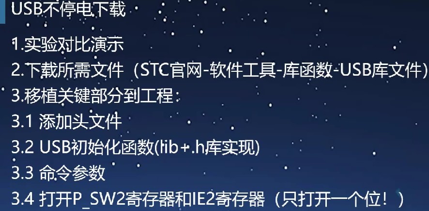

复习第四课,跟着最新的AI8051U数据手册  17.4章节操作的,很顺利    2024-11-28
知识点:(STC_USB_CDC 功能可以实现不停电下载,不用再去冷启动下载,很方便!很实用的功能!)

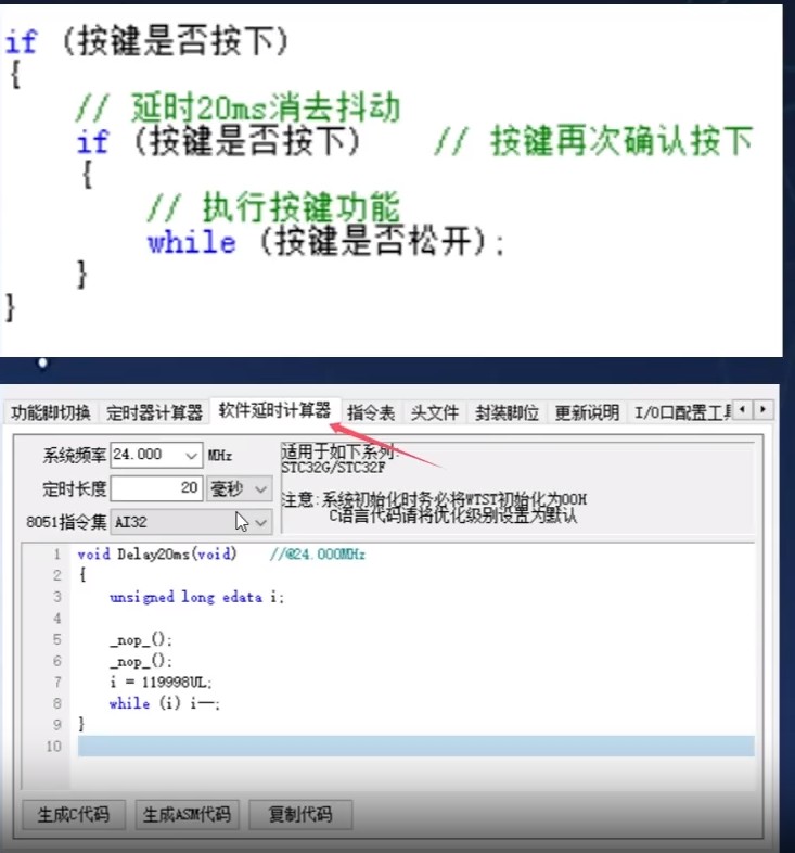

第六集打开中 ,卡壳了,编译没通过,提示有语法错误, 后来找冲老师帮忙检查
结果是少了一个括号   修正后编译通过
有一说一,AI8051U-ISP软件非常好,小工具好用啊,冲哥讲的也浅显易懂,跟到第六集没难度
