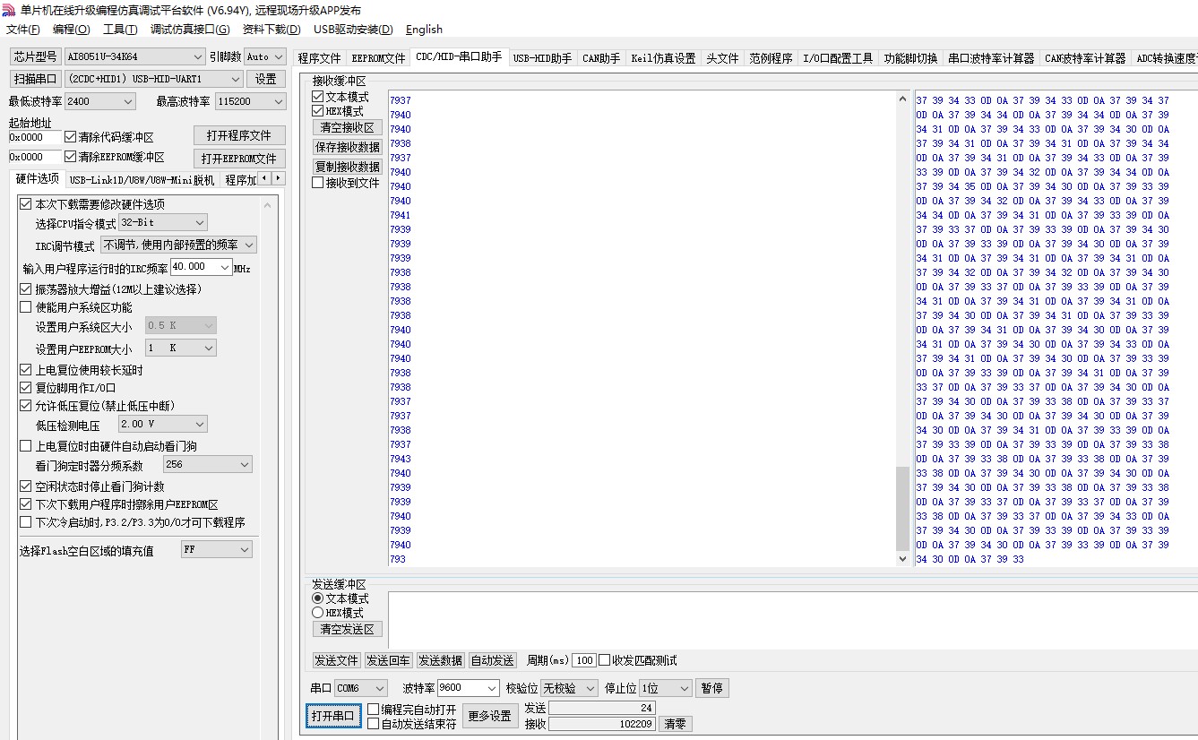

这是精简过的程序 STC8H系列-高级PWM相关程序-20240103.zip (92.2 KB, 下载次数: 90) 该删的都删了,提高主频也试过了。还是抖。 2a827fbf-f6ab-41c3-84da-18f902e6b20b.png
抖得太厉害还是软件问题 我写的抖几个字是正常的 [attachimg]66492[/attachimg]  详情 回复 发表于 2024-11-29 15:48

发表于 2024-11-29 15:48:46 | 显示全部楼层
cdx*** 发表于 2024-11-29 15:29
这是精简过的程序该删的都删了,提高主频也试过了。还是抖。
抖得太厉害还是软件问题
我写的抖几个字是正常的

之前的计算不对,按PWM来算的了,捕获的话直接就是16位计数器,40M时钟最低频率610.3515625Hz,5000Hz(我的简易信号源KHz单位不支持小数输入无法输出5555Hz)的计数值是1/5000/(1/610.3515625)*65536=8000,实测793  详情 回复 发表于 2024-11-29 16:26

发表于 2024-11-29 16:26:23 | 显示全部楼层
cdx*** 发表于 2024-11-29 15:53
大佬,能给我参考一下吗
之前的计算不对,按PWM来算的了,捕获的话直接就是16位计数器,40M时钟最低频率610.3515625Hz,5000Hz(我的简易信号源KHz单位不支持小数输入无法输出5555Hz)的计数值是1/5000/(1/610.3515625)*65536=8000,实测7937~7941,略有不同是信号和单片机时钟精度的差异,因为是模拟信号,抖几个字是正常的,而且我没有设置中断优先级,不能形成中断嵌套
AI8051U_PWM.zip (7.72 KB, 下载次数: 100)
