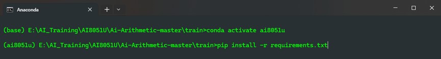

1、跟着LEGEND大佬的步骤,接下来就是通过下面这条指令,激活ai8051u这个环境
  1. conda activate ai8051u
可以看到成功激活

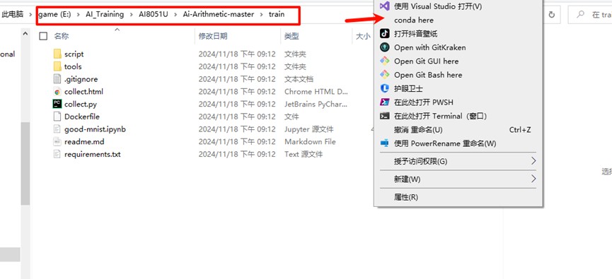

2、使用cd指令跳转项目源码中的train文件夹,由于我前面配置右键在此处打开conda,我可以直接在train文件夹下右键打开命令行,一键跳转
打开之后重新激活一下环境即可

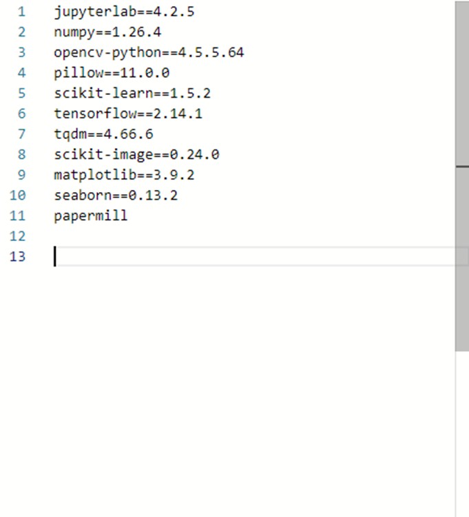

3、在train文件夹中有个一个名为requirements.txt的文件,里面集成了我们这次需要的python包
然后用这条指令进行一键下载requirements.txt文件里提到的资源包
  1. pip install -r requirements.txt

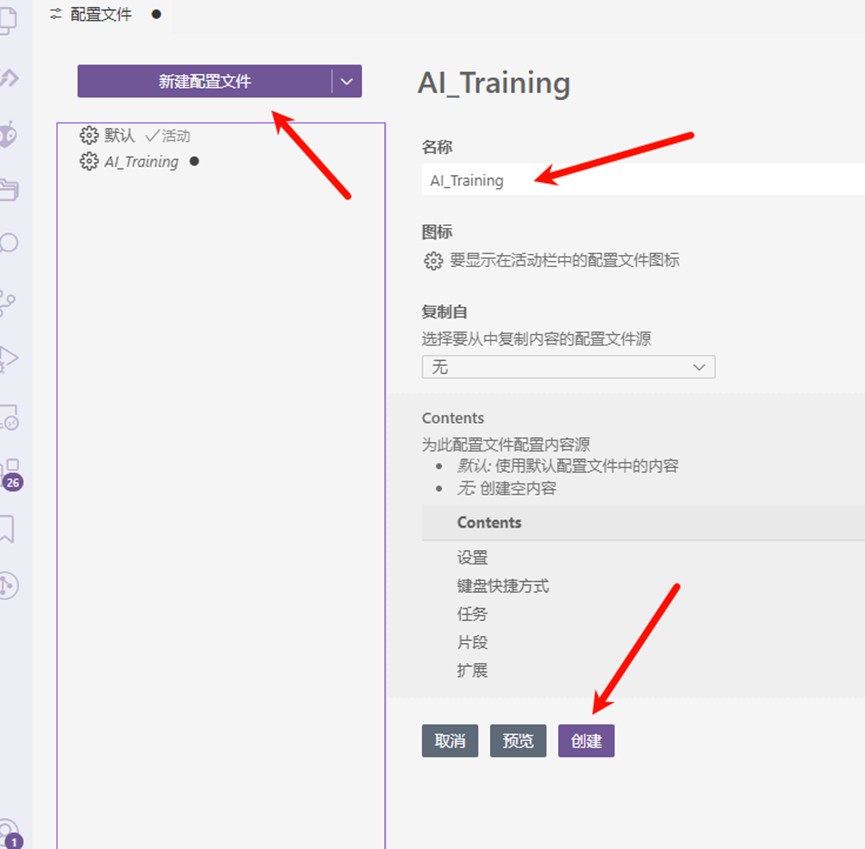

5、打开VScode新建一个配置文件(Profiles),可以避免与所需安装的插件冲突
然后点击新建配置文件,输入一个名字,创建

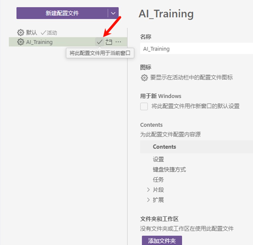

创建完成后,点击这个对钩切换到新的配置文件环境
我这里尝试一下,用原来的配置环境能否成功,如果大家在后续步骤中出现问题了,还是建议切换到新的配置环境中。

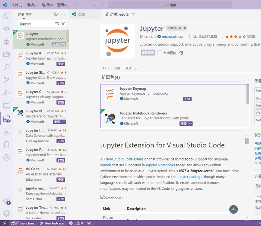

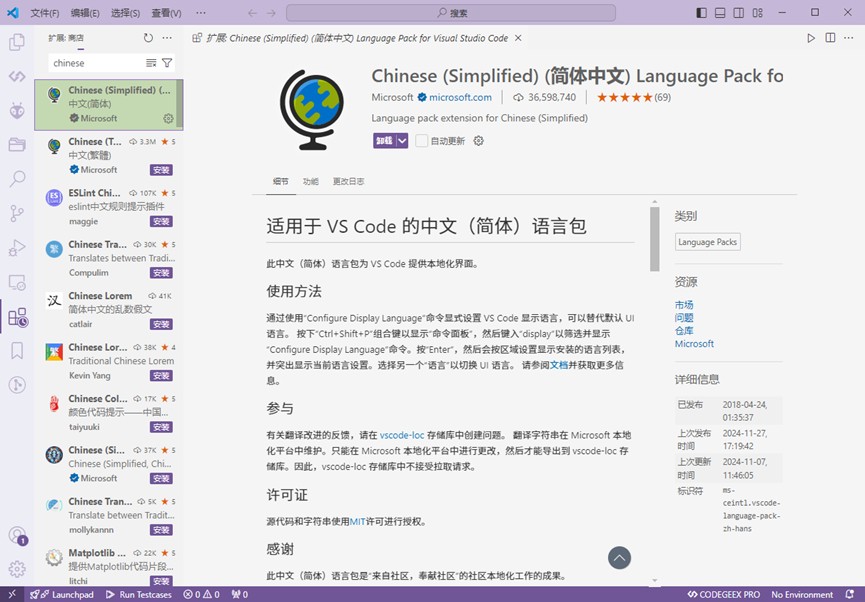

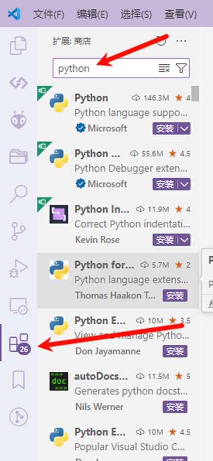

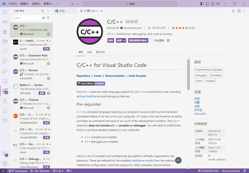

5、然后在插件管理中,安装对应的插件
#第0个,个人建议大家先安装一个中文插件,然后重启一下VScode就可以激活中文了
第一个是python
第二个是C/C++(只用安装第一个就好了啊,其他的是我以前安装的)
第三个是jupyter
等待3个插件安装完成。

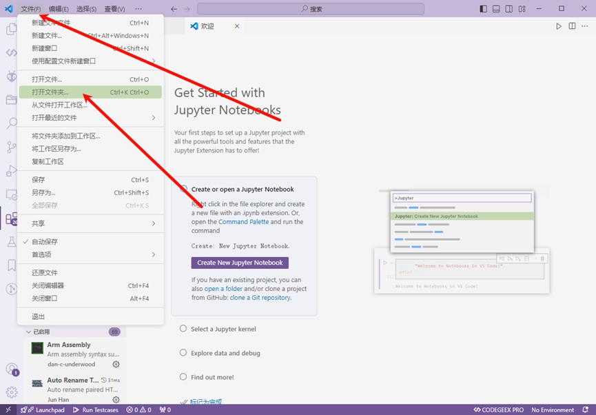

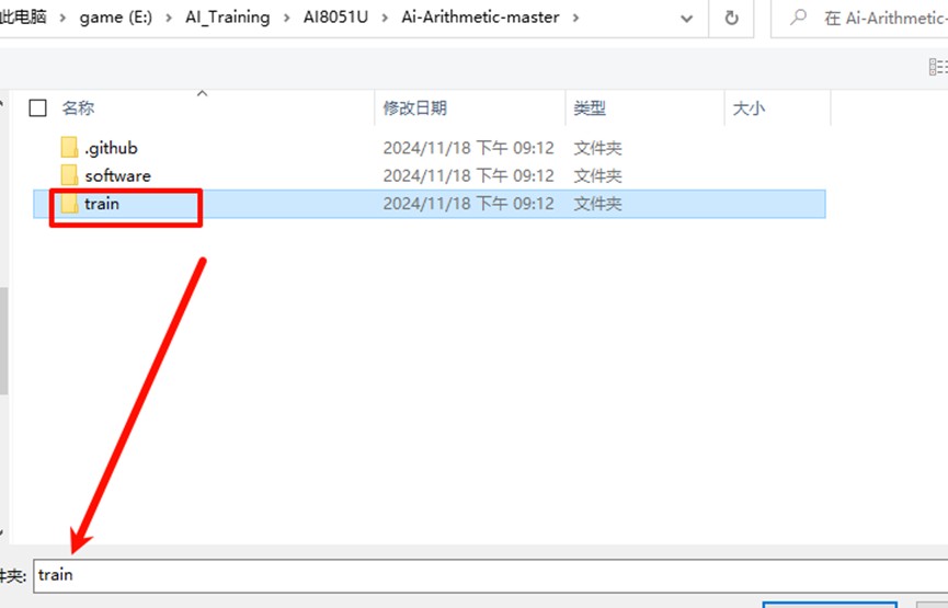

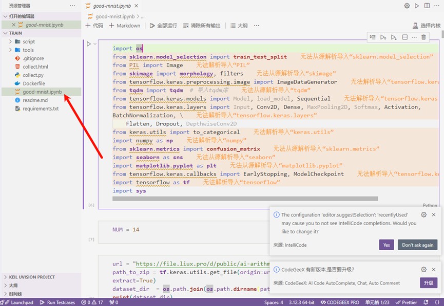

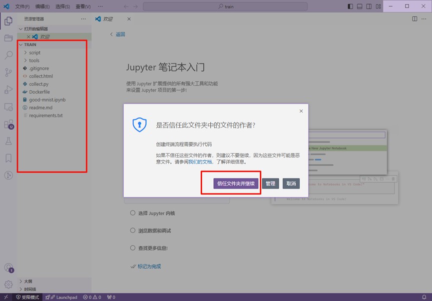

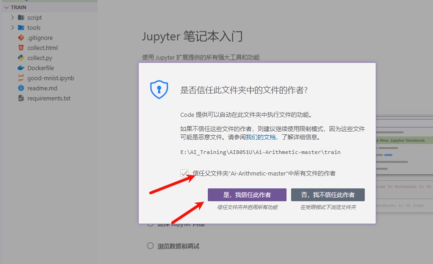

6、在VScode打开项目源码中的train文件夹
打开之后是这样的,点击信任即可
那个勾可以看情况勾选,我一般都是勾选的,点击信任即可
7、打开这个good-mnist.ipynb文件

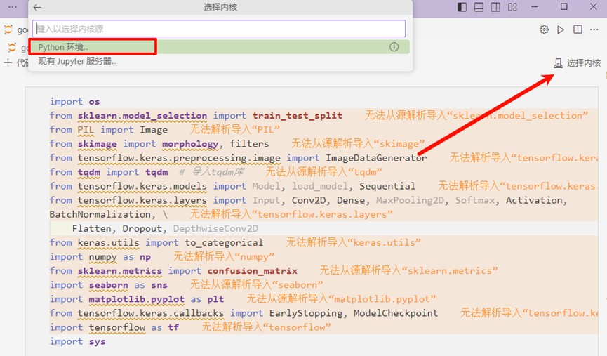

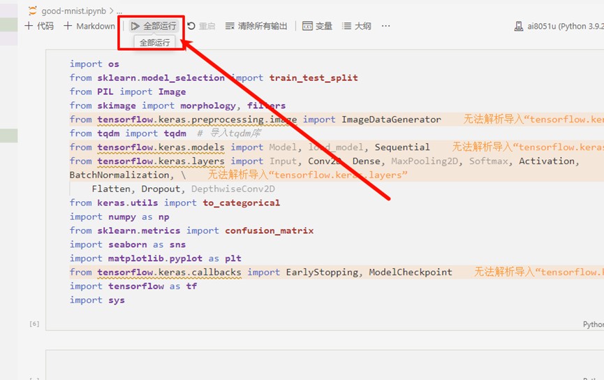

8、点击选择内核,选择python环境,选择之前创建的ai8051u环境

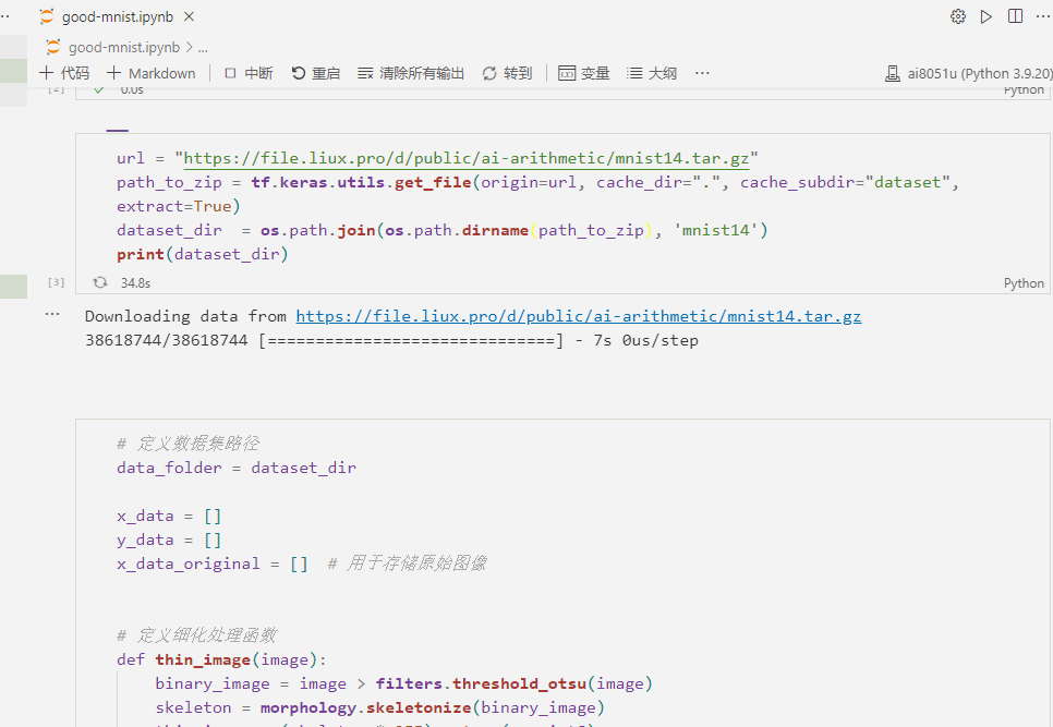

9、最后,点击全部运行(run all)即可开启AI自动学习训练啦(挂机就好了)
10、至此,完结撒花,期待大佬的更新(根本不够学{:5_348:}{:5_296:}
可以看到这个训练不是很吃电脑电脑性能的,大家可以放心玩耍!
