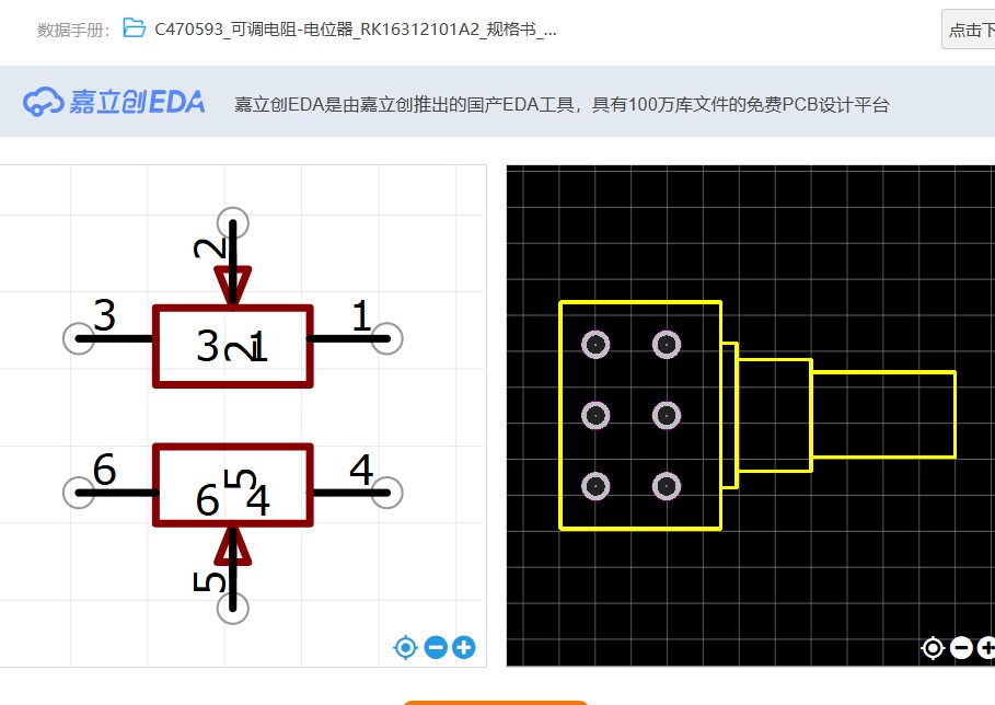

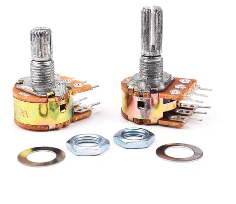

你这个应该是双联电位器吧
由两个电位器组成,常用于双声道音量同步控制
给单片机的话只需要用其中一路
如上图这样接线
接在支持ADC的GPIO端口上。旋转手柄后,可见ADC读数可以随着旋转角度,线性变化。
它的封装如下图所示:
手册如下:

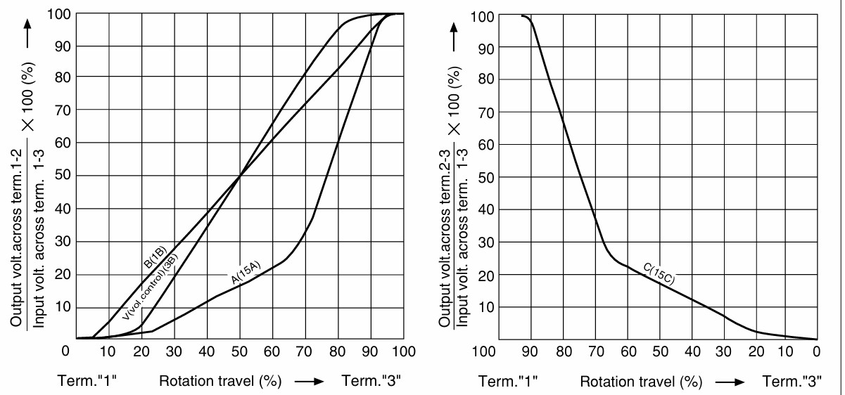

看来我错了。这种音响用的电位器有很多种变化曲线,并非一定是线性的。这家在生产的就有15A, 1B, 3B, 15C四种变化曲线,但都是单调变化的
