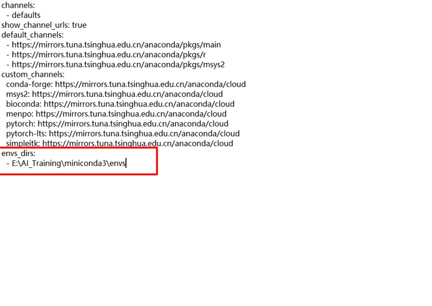

1、经过一系列的尝试与查询,我这次在“.condarc”文件中除了添加清华镜像站的软件下载源,还添加了一句:
  1. envs_dirs:
  2.   - E:\AI_Training\miniconda3\envs
即,将这个路径加入到安装路径中

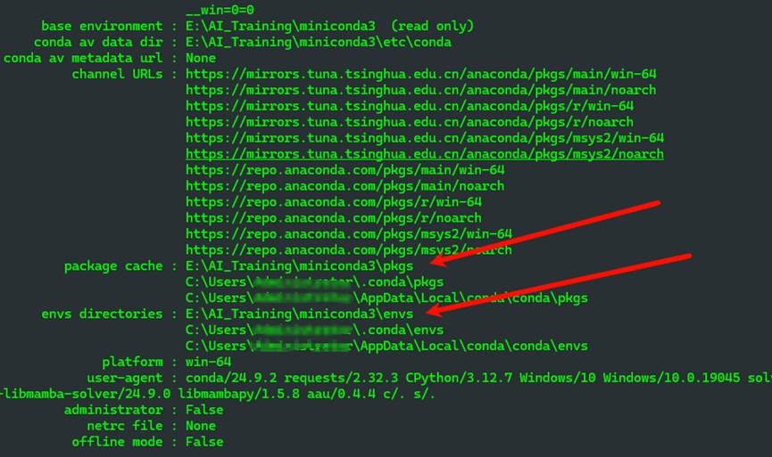

我们可以在conda命令行中输入这串指令:
  1. conda info
查看conda的环境安装路径有哪些
可以看到确实多了新的文件路径,并且E盘的路径也在首位,

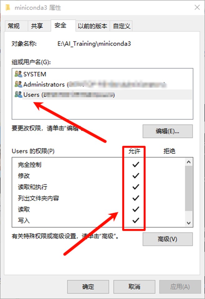

然后,一定要找这个miniconda3的文件夹,右键属性查看是否具有管理员权限,
我在这里吃了很久的亏,创建了几次都是默认创建到第二条C盘的路径中,
结果发现是因为E盘的路径没有权限,无法创建文件,就默认使用第二条路径了。

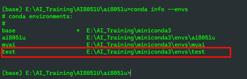

2、拥有权限之后,新建的环境都在E盘的路径下啦,可以再测试一下
直接新建一个名字为test,使用python3.9的新环境,老规矩一路yes就可以了
然后用这条命令可以查看创建的环境所处的位置路径
  1. conda info --envs
确实直接创建在E盘了,当然也可以用这条命令指定创建的路径,当然也需要有修改文件夹的权限:

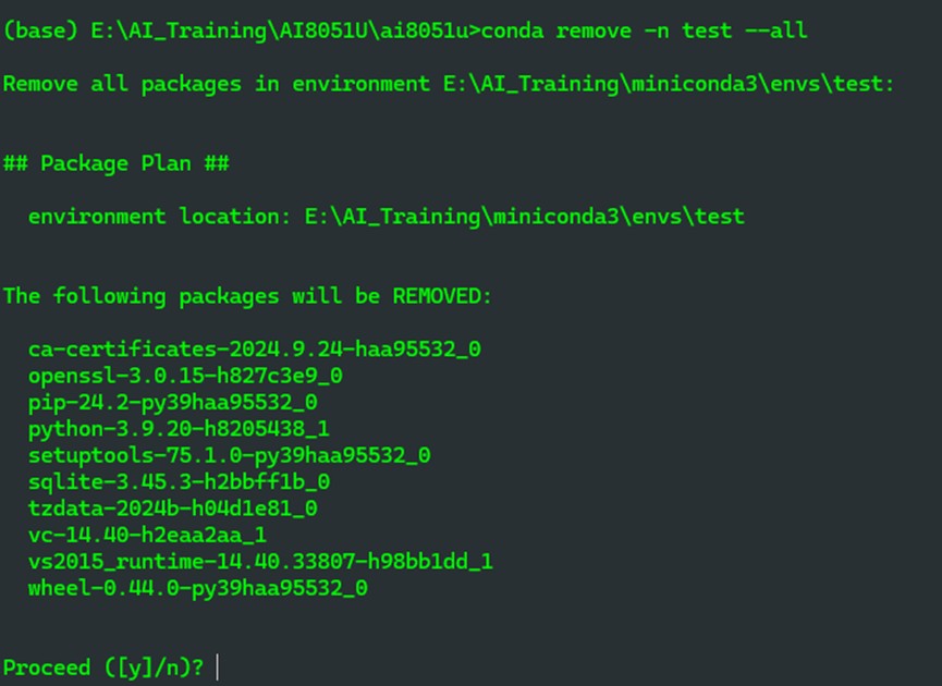

3、用这条命令试一下删除test这个环境
  1. conda remove -n test --all
跟安装环境差不多,一路yes即可

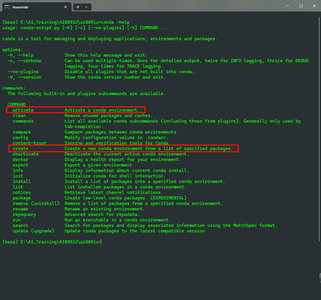

最后确实被删除了,至此就学会了一些conda命令的基础操作了
更加深入的命令可以通过下面的命令查看
  1. conda -help
会提示conda都有哪些命令,第一集主要就是用到了create(创建)和activate(激活)命令
如果想了解create(创建)和activate(激活)命令,具体有什么用法,同样的也可以输入对应的help进行查看
  1. conda create -help
  2. conda activate -help
