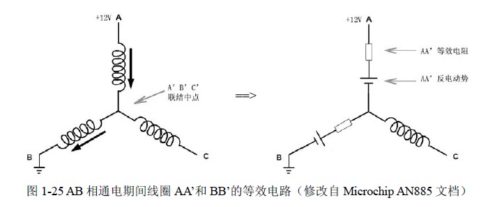

你可以理解为三相电的中心电位点,其直流电压值相当于三路电压的平均值,而且负载平衡的情况下,这个电压也比较稳定。选型的话,和前级几个电阻一样,精度要高一些,最好1%以内。

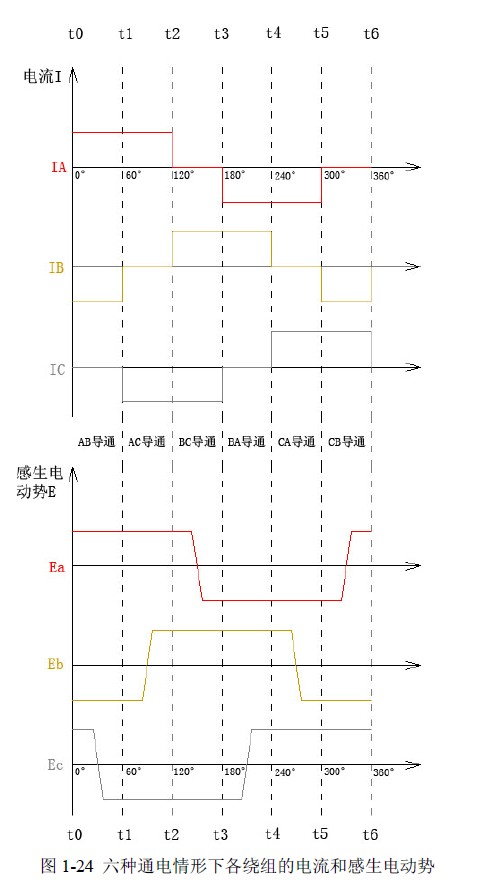

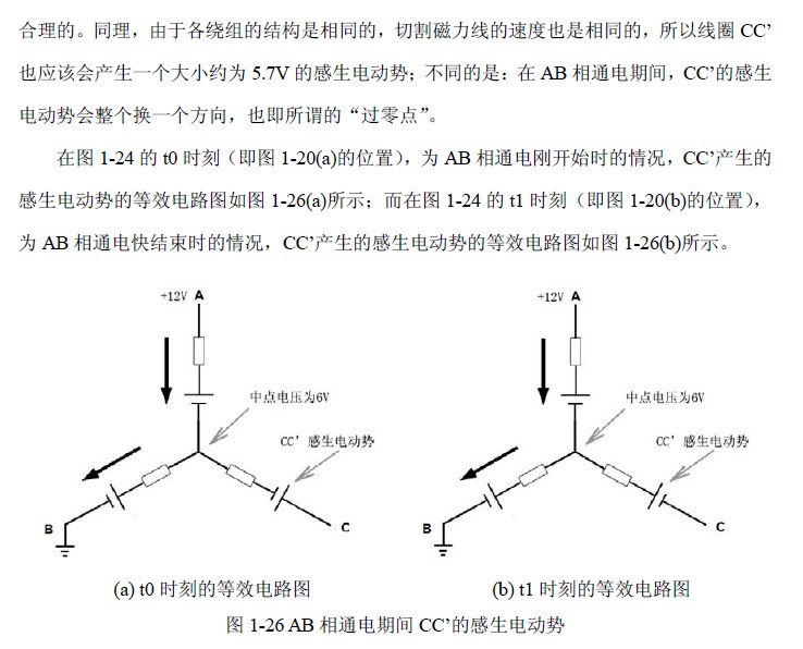

这是加法电路,将三相电枢电压加在一起,等于重建电机星型接法的中点,给比较器做反电动势过0检测的过0基准。反电动势是相对于中点而言的,一般电机没有中点引出线,所以要重建这个中点参考电压。
