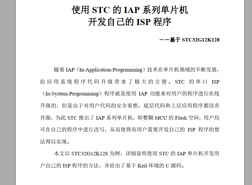

发表于 2024-11-28 16:18:12 | 显示全部楼层 |阅读模式
有没有大佬说一下这个 要怎么用 看例程不太懂

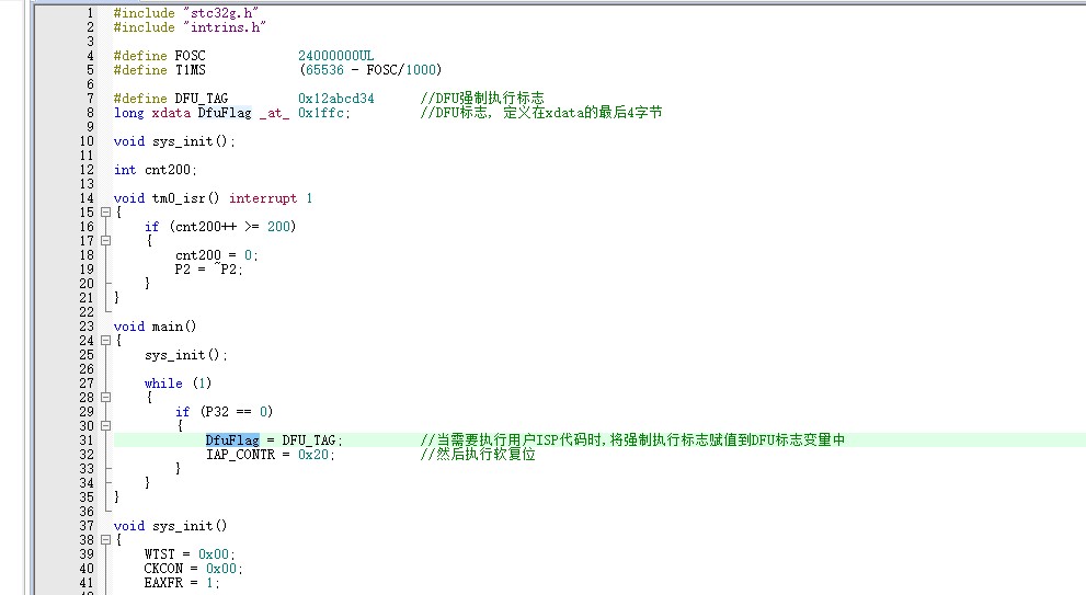

发表于 2024-11-28 16:35:09 | 显示全部楼层
这个其实是通过将EEPROM设定为整个程序范围,从而保证程序可以自己改自己。
DFU标志其实是通过跳转用户ISP的时候不需要断电,变量不会清除实现的。
简单来说就是塞进去了两套程序,通过跳转不同的地址实现两套程序各自的运行。

想要修改isp的话,需要注意中断部分问题:
有关中断和入口地址重映射 - 仿真/编译器/汇编器/头文件 国芯技术交流网站 - AI32位8051交流社区
如果仅仅是加入isp功能,可以直接移植官方的isp程序
自己程序中移植加入dfu置位和跳转就可以了。

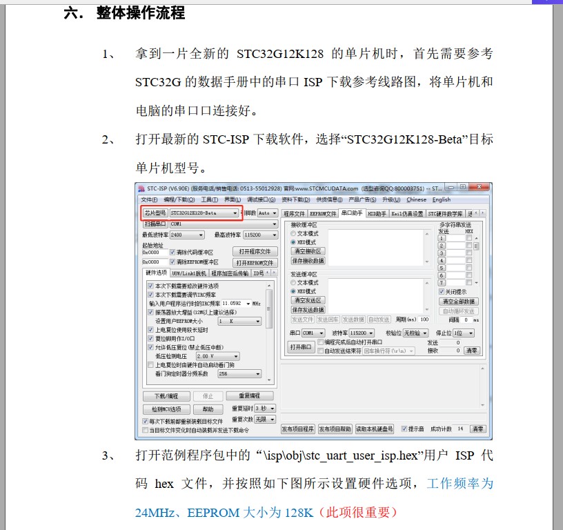

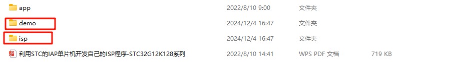

发表于 2024-12-5 10:55:06 | 显示全部楼层
有关中断和入口地址重映射 - 仿真/编译器/汇编器/头文件 国芯 ...
大佬,我还想麻烦问问 截图202412051050483780.jpg 就是这个官方教程是把ISP和Demo同时塞入同一块芯片的不同地址,通过地址跳转来实现远程升级的对吗 现在我已经写好一个工程需要远程升级,是不是只需要将我的工程结合官方Demo(或者说在官方Demo里添加我想实现的工程)再加上官方ISP程序就可以实现远程升级了。
是的,你可以直接在官方Demo的工程里添加自己的代码,就可以完成远程升级了。 或者本身的工程比较大的话,可以通过移植demo里面的关键代码,同样可以实现你说的这些  详情 回复 发表于 2024-12-5 11:59

发表于 2024-12-5 11:59:29 | 显示全部楼层
无问*** 发表于 2024-12-5 10:55
大佬,我还想麻烦问问 就是这个官方教程是把ISP和Demo同时塞入同一块芯片的不同地址,通过地址跳转来实现 ...

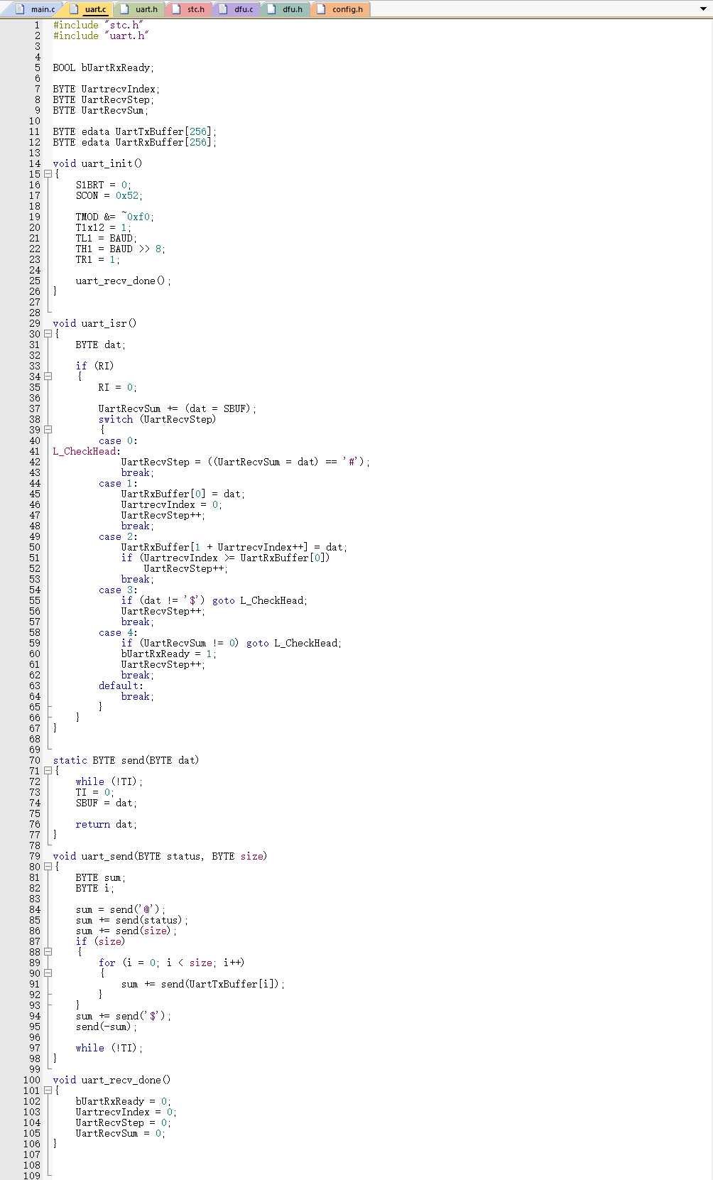

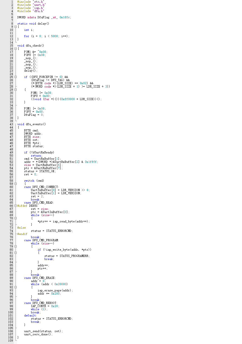

发表于 2024-12-9 15:05:43 | 显示全部楼层
[quote][size=2][url=forum.php?mod=redirect&goto=findpost&pid=126881&ptid=12174][color=#999999]王昱顺 发表于 2024-12-5 11:59[/color][/url][/size] 是的,你可以直接在官方Demo的工程里添加自己的代码,就可以完成远程升级了。 或者本身的工程比较大的话 ...[/quote]
大佬能不能帮忙分析一下 isp例程中 void uart_isr()、void dfu_check()、void dfu_events()这几个函数呢,文档里面没有提及太多具体的交互过程,有点懵image.png
这个其实是想要让你直接使用isp程序,只自己开发用户程序然后合一块用。 如果想要自己写,可以试试ai8051u的用户程序区功能  详情 回复 发表于 2024-12-9 19:55

发表于 2024-12-9 19:55:05 | 显示全部楼层
无问*** 发表于 2024-12-9 15:05
大佬能不能帮忙分析一下 isp例程中 void uart_isr()、void dfu_check()、void dfu_events()这几个函数呢 ...
