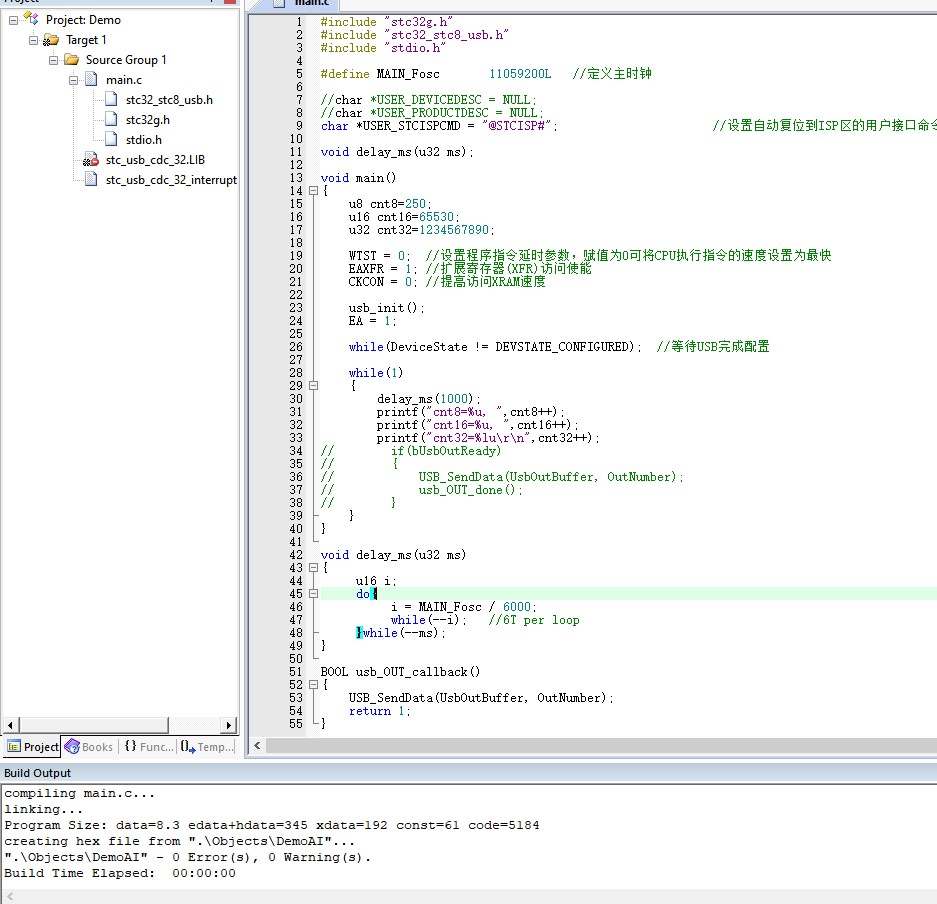

根据官方的例子,只有回环测试。
我想自己去处理从上位机发来的数据。
如何自己去读取?

"bUsbOutReady"置位说明从USB接口收到数据,数据长度OutNumber,存放在UsbOutBuffer数组:
  1.         if (bUsbOutReady)
  2.         {
  3.             //USB_SendData(UsbOutBuffer,OutNumber);    //发送数据缓冲区,长度
  4.
  5.             usb_OUT_done();    //接收应答(固定格式)
  6.         }
中断模式则在是在 usb_OUT_callback() 函数里面收到数据。

我需要自己处理上位机发来的数据,这个是自动回传。至于接收的数据存在哪儿,我需要知道具体的指针或者数组,然后我自己处理。不是简单的回传。

在UsbOutBuffer
