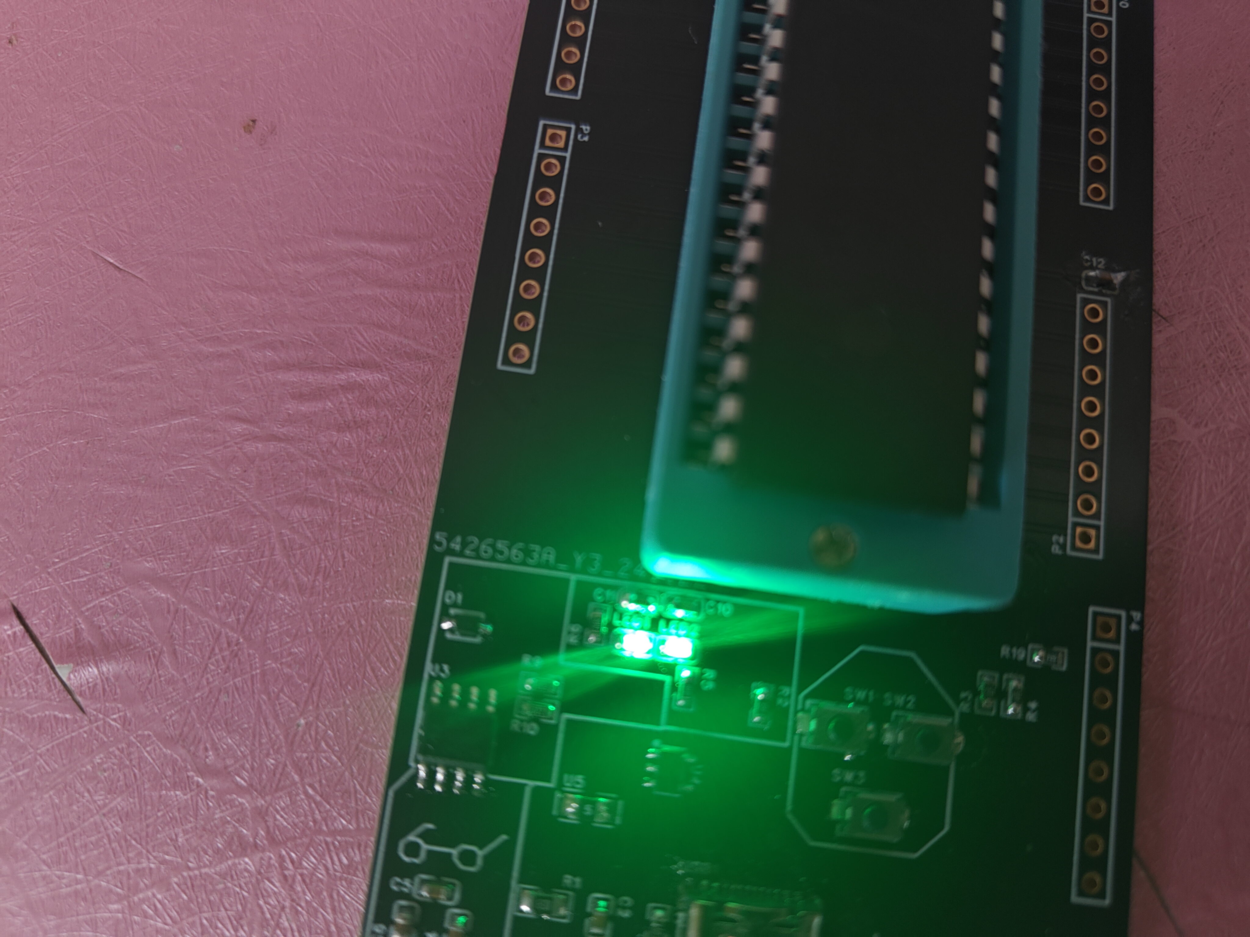

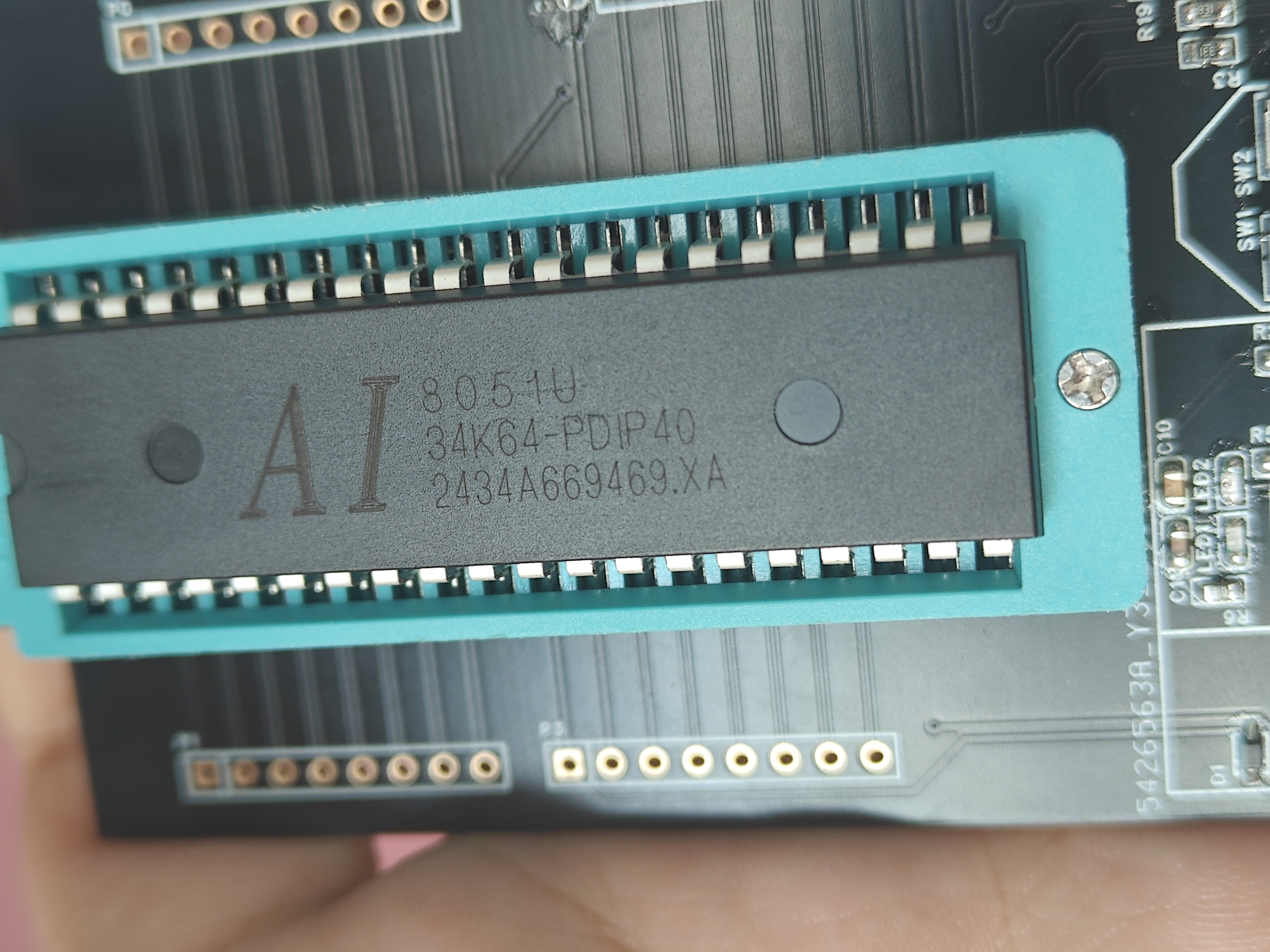

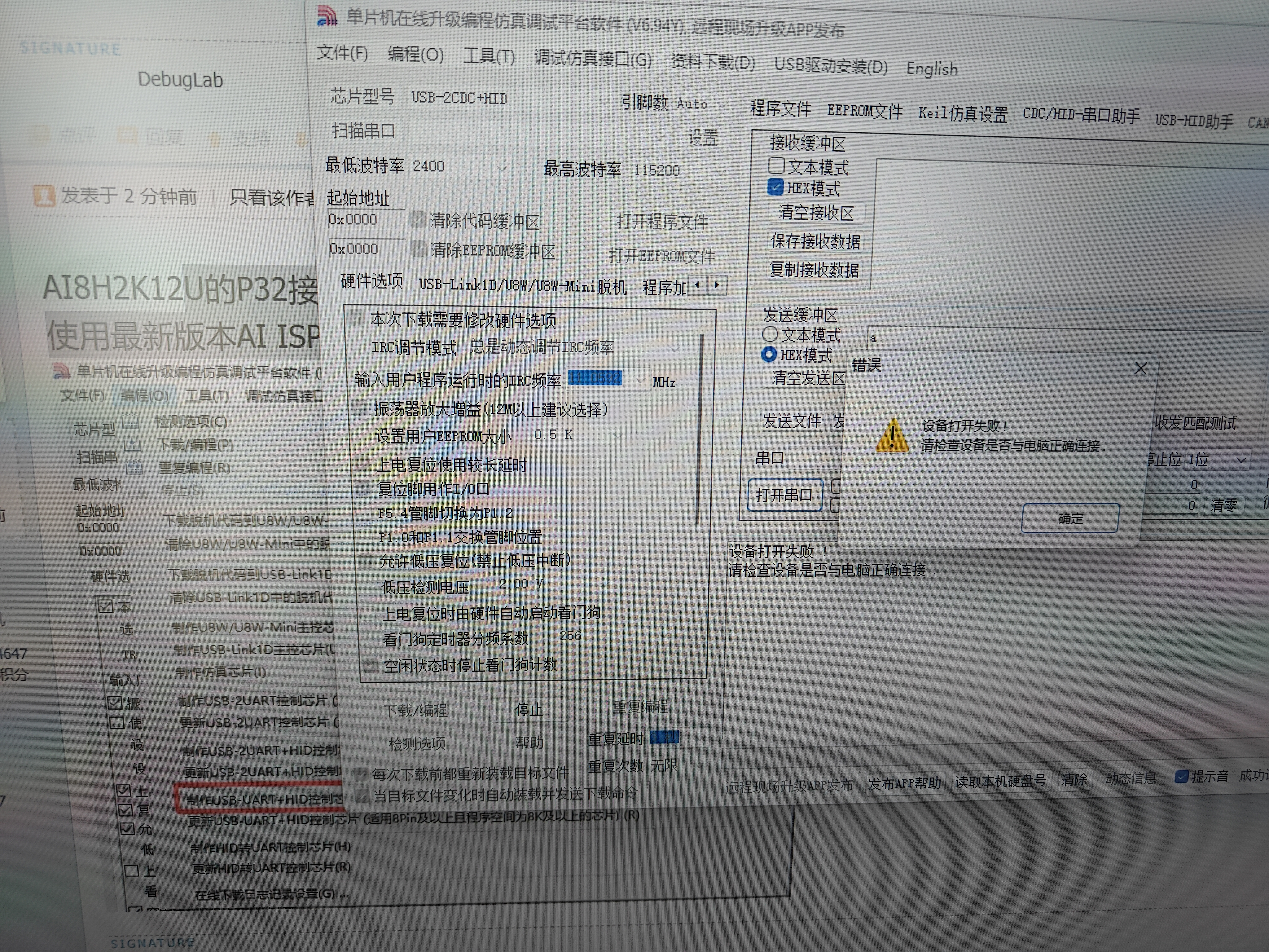

自己做的板子,下载识别不到串口,求助解决方法

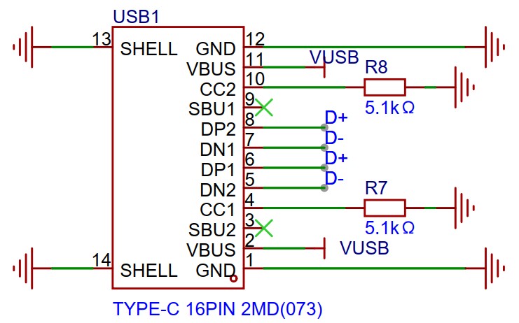

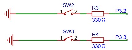

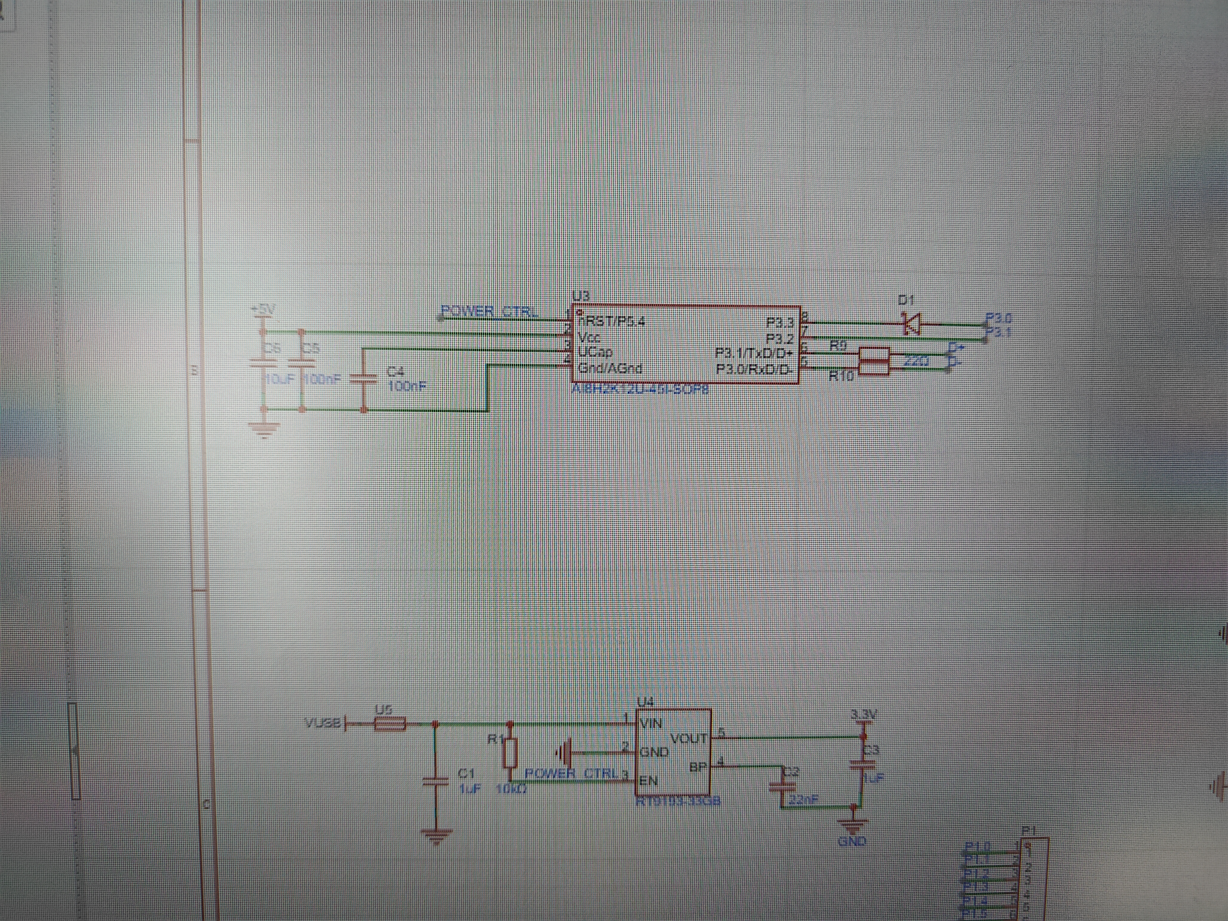

发表于 2024-11-28 13:27:28 | 显示全部楼层

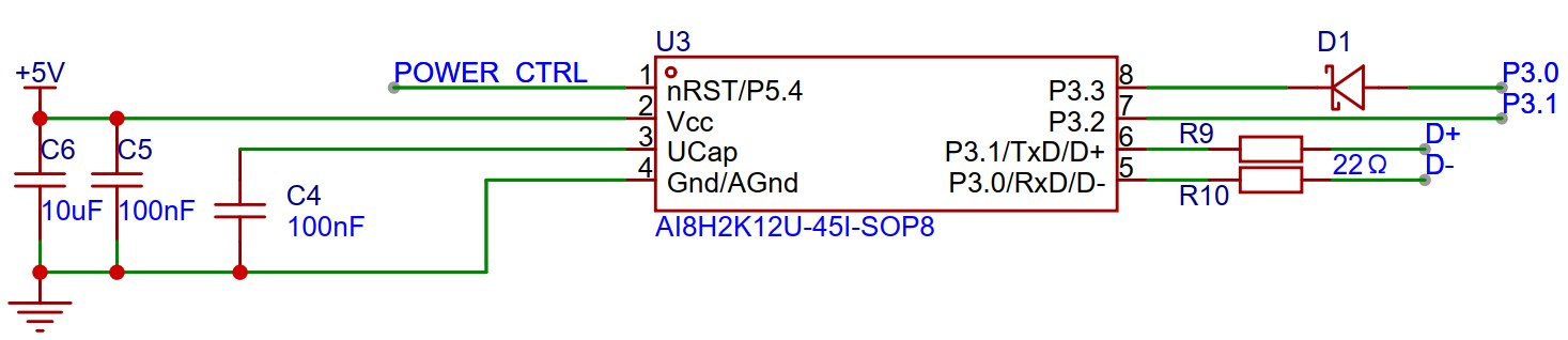

请上传原理图的PDF

发表于 2024-11-28 13:32:54 | 显示全部楼层
AI8H2K12U的P32接低电平,接好USB信号线,最后上电,进入USB下载状态
使用最新版本AI ISP重新制作控制芯片

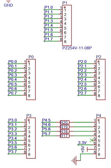

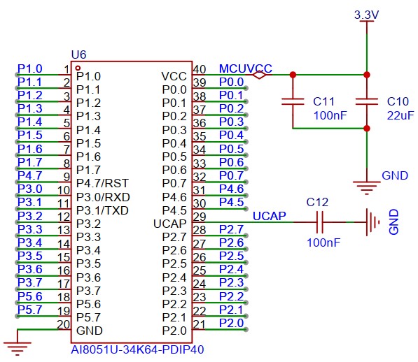

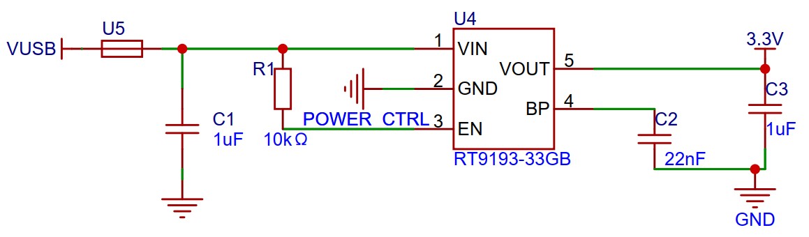

发表于 2024-11-28 13:36:45 | 显示全部楼层
SCH_Schematic2_2024-11-28.pdf

发表于 2024-11-28 13:38:36 来自手机 | 显示全部楼层
接上去直接识别不到

发表于 2024-11-28 13:40:05 来自手机 | 显示全部楼层
制作设备打开失败

发表于 2024-11-28 13:46:43 | 显示全部楼层
使用最新版本AI ISP重新制作控制芯片 ...
这个芯片出厂不带USB转串口的程序么

发表于 2024-11-28 13:50:55 | 显示全部楼层
难道我给芯片烧了?

发表于 2024-11-28 13:54:53 | 显示全部楼层
wlh*** 发表于 2024-11-28 13:21
8051U自带USB 不需要其他USB转串口芯片就可以的
但是我加了一个{:5_318:}
