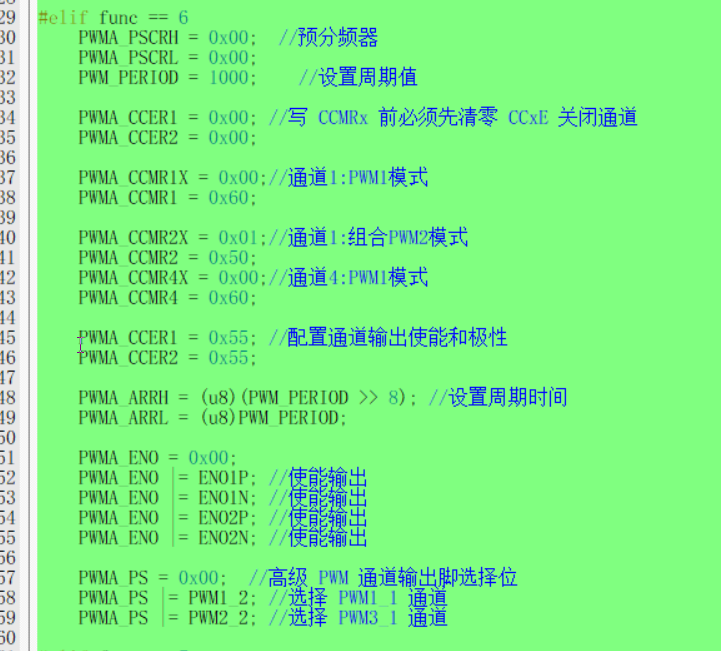

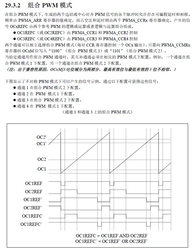

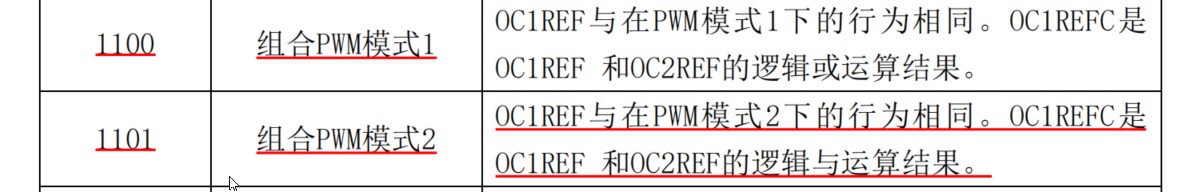

请教一下各位,看了冲哥的硬件移相代码,我要使用地6个案例,但是我看了一下配置的是通道1和通道3输出移相的PWM,我现在硬件上引脚P:P0.0  N:P0.1  ;P:P0.2  N:P0.3,也就是对应通道1和2的引脚,我现在做一个全桥移相的电路,要输出相位差可调的pwm。但是看了一下手册,要配置组合模式的话,通道1和通道2 是有关系的呢,现在不知道怎么修改。

您好,由于移相是由两个ccr寄存器组成一对使用的。所以并不能做到通道一和通道二输出移项波形。
建议按照原来的程序更改一下引脚。
