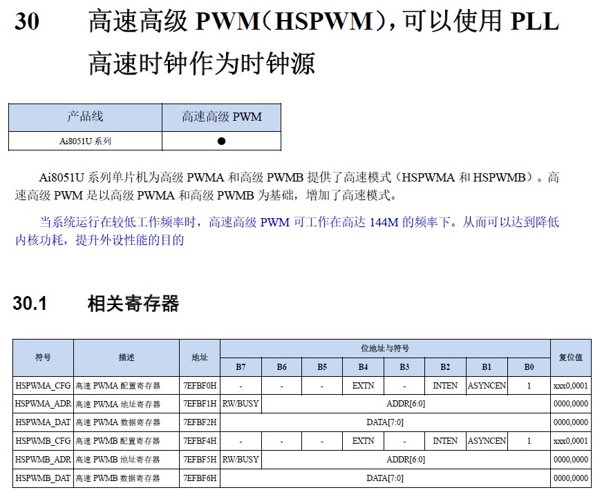

32G数据手册上PLL144M高速PWM相关说明太少,请大虾能不能详细讲解一下,万分感谢。

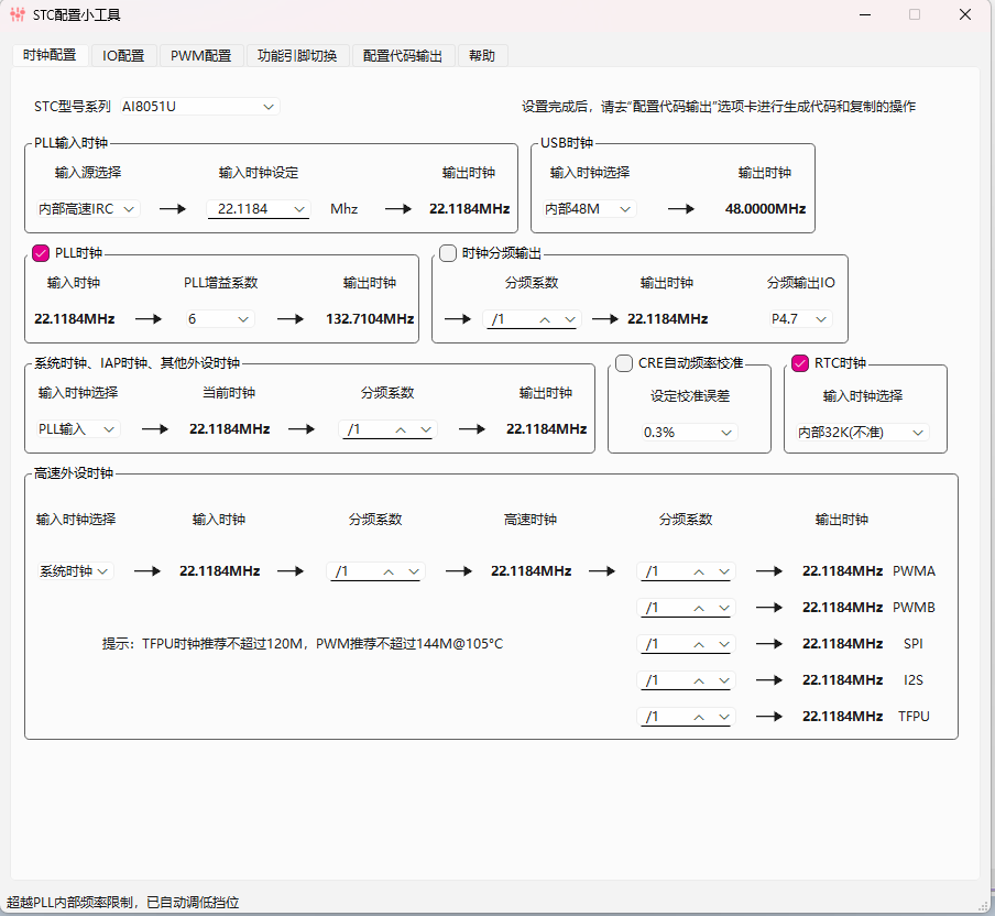

你好,可以试一下这个小工具

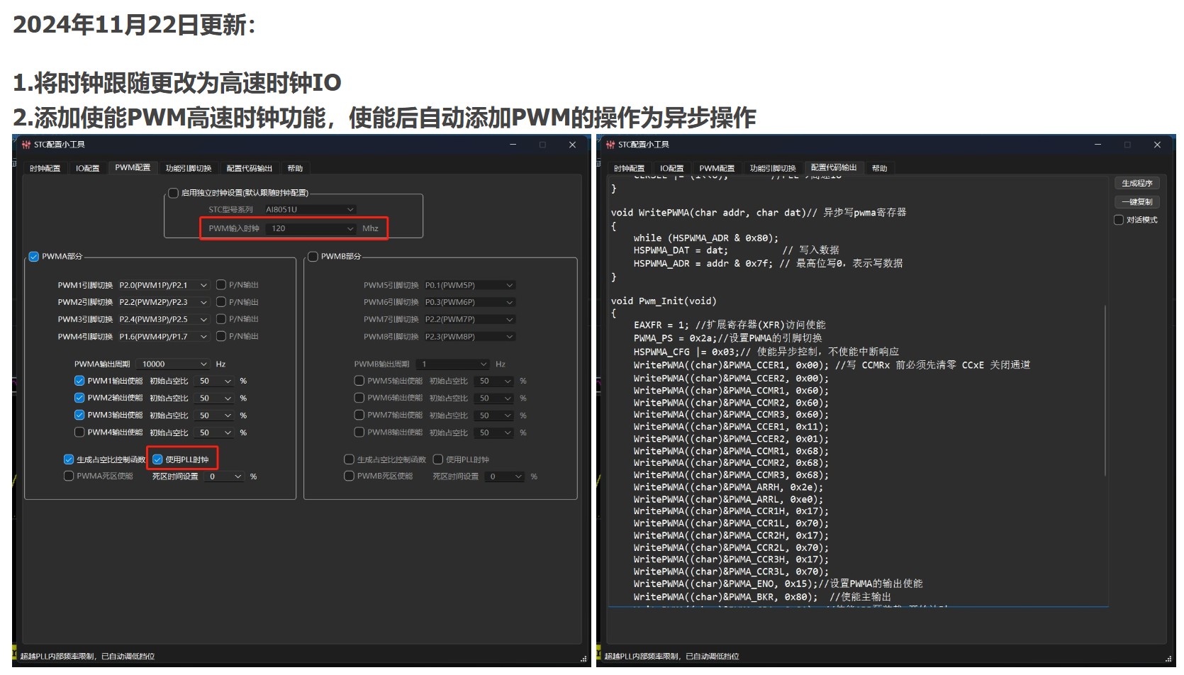

自动生成代码 (新增对话模式,聊天生成代码) AI8051U-PWM配置小工具 - FOC,有ICache的 32F12K54 测试版块 国芯技术交流网站 - AI32位8051交流社区
使能PLL模式就可以使用PWM的高速模式了,高速模式下主要是通过异步间接读写寄存器

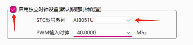

这个工具只能用于AI8051吗?PWM输入时钟最高只能到40MHz,这是什么问题呢??
问题一个一个回答: 工具的IO设置部分是通用的,PWM目前支持AI32/AI8/AI8051U型号,具体可以通过 [attachimg]66027[/attachimg] 启动独立时钟设置,然后进行设置。 PWM时钟是可以直接输入的,但是配置PLL部分代码需  详情 回复 发表于 2024-11-28 11:33

小工具下载来测试了一下,发现PLL最大只能到40MHz,这是怎么回事呢

高速PWM以16bit高级PWM为基础,支持使用PLL时钟源,寄存器异步访问,其他与16bit高级PWM相同

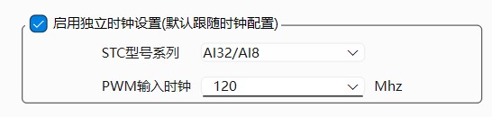

发表于 2024-11-28 11:33:05 | 显示全部楼层
问题一个一个回答:
启动独立时钟设置,然后进行设置。
PWM时钟是可以直接输入的,但是配置PLL部分代码需要自行移植例程,目前暂未适配

请问一下,高速PWM不能开启PWM中断?谢谢
可以开启的,不过太高速的情况可能会出现中断间隔太短而反复进入中断,进而无法执行其他任务,谨慎开启  详情 回复 发表于 2024-11-28 15:05
