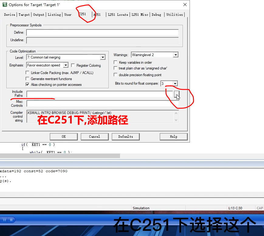

   小知识:KEIL中如何添加文件路径

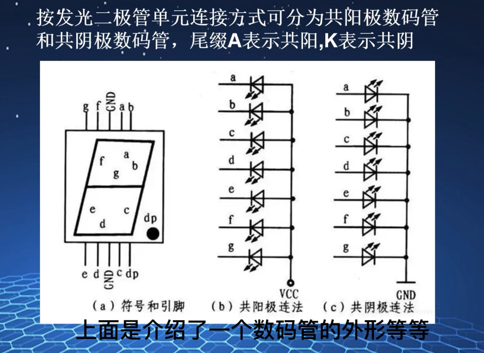

第14天学习内容(第九集:数码管的静态使用)
   1.认识数码管,控制原理
   数码管也叫LED数码管,内部是由多个发光二极管封装在一起组成,他们都是通过点亮内部的      LED来显示的,可以显示任意的字符或者图案。
   按发光二极管单元连接方式可分为共阳极数码管和共阴极数码管,尾缀A表示共阳,K表示共阴
   3.第1个数码管实现0的显示

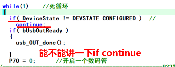

    提一个要求:能不能讲解一下 if  continue

百度continue的用法     下面的代码是不是C99格式???
在C语言中,continue语句通常与循环结构(如for、while、do-while)结合使用,用于跳过当前循环迭代中剩余的代码,直接进入下一次迭代。‌
基本用法
continue语句的基本语法如下:
for(初始化; 条件; 更新){
    // 循环体
    if(某个条件){
        continue; // 跳过当前迭代剩余的代码
与if语句结合使用
continue语句可以与if语句结合使用,以根据特定条件跳过某些循环迭代。例如:
#include<stdio.h>
int main(){
    int arr[]={1,2,3,-4,5,6,-7};
    int n=sizeof(arr)/sizeof(arr);
    int count=0;
    for(int i=0;i<n;i++){
        int num=arr;
        if(num>0){ // 如果当前数字为正数
            count++; // 正数个数加1
        }else if(num==0){ // 如果当前数字为0
            continue; // 跳过当前迭代,不执行后续代码
    printf("正数个数: %d\n", count);
    return0;
在这个例子中,如果数组元素为正数或0,则不执行后续代码,直接进入下一次迭代。如果元素为负数,则正常执行后续代码。
