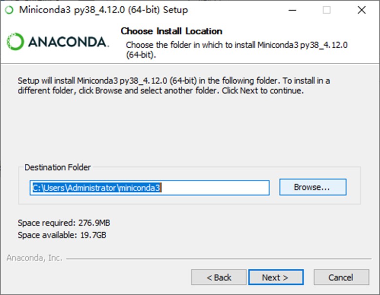

3、一直点下一步,直到出现修改路径的部分,选择其他盘符安装即可,由于我已经安装过了,就不重复安装了,最后安装完成,取消勾选两个条件(估计是打开新手指南网站什么的),完成即可

6、此时可以按照LEGEND的步骤直接配置环境并激活,但这样好像是安装在C盘中,我不是很满意。

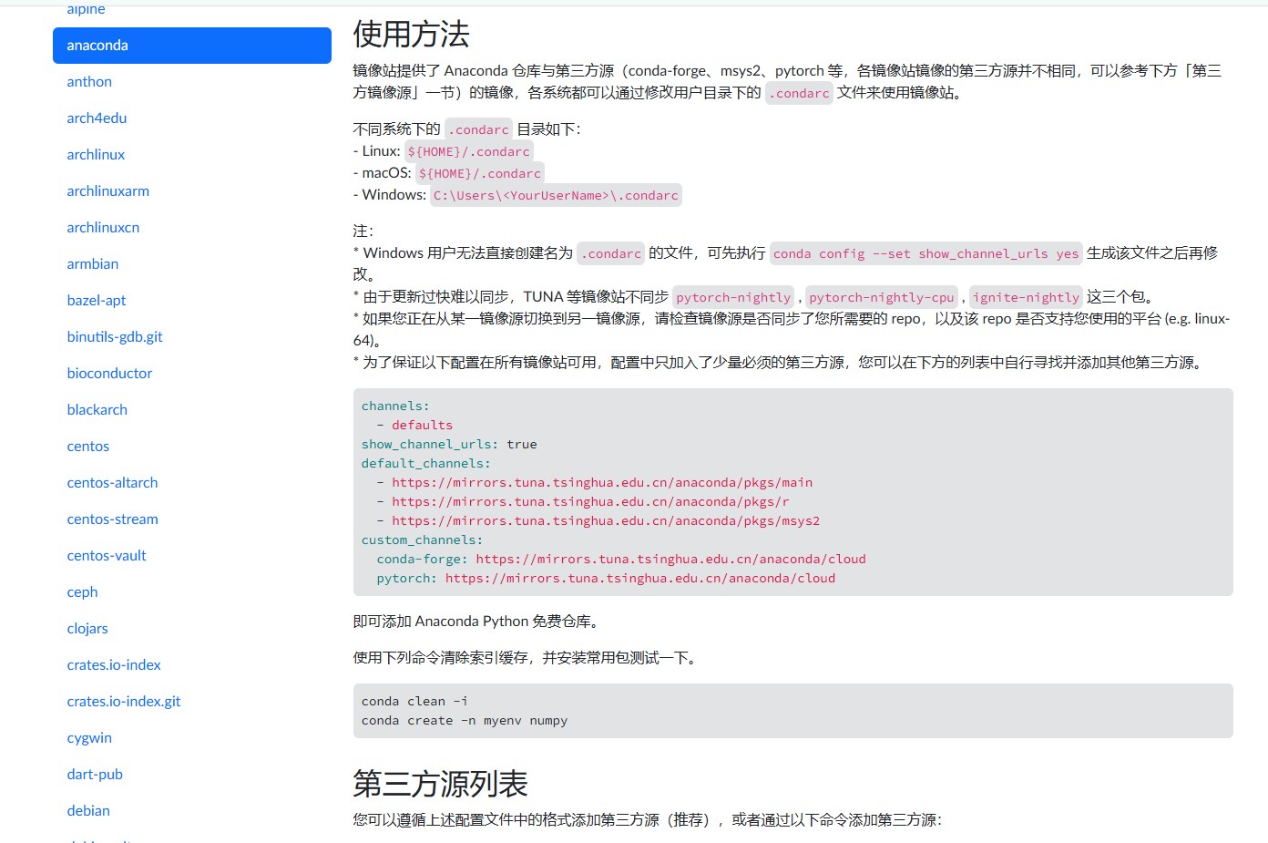

在输入完第4条指令时,会跳出一个文本框,替换里面的内容为清华大学镜像站即可(当然你也可以选择跳过这一步,pip下载插件时访问国外的网站资源,也许需要等待很久很久才会下载1%)

可以在清华大学开源软件镜像站的“使用帮助”---“anaconda”条目中找到这串配置代码

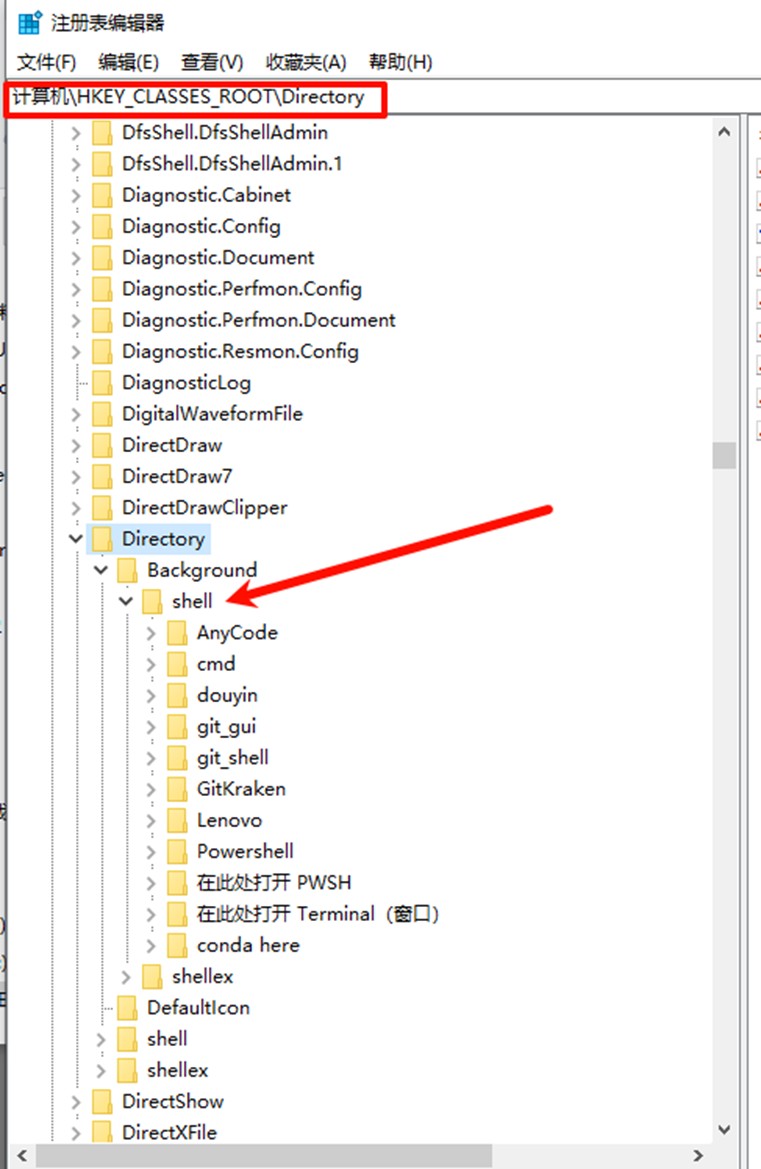

#7.1win+R打开“运行”,输入regedit,回车或者确定,打开注册表
#7.2找到 计算机\HKEY_CLASSES_ROOT\Directory 目录下的 shell 目录
在这里可以看到右键打开的快捷方式基本都在这里了。
#7.3右键shell文件夹,新建一个项
你可以随便命名,当你需要右键在此处打开的时候就会显示这串名字,例如miniconda3 here
#7.4在新建的这个文件夹(miniconda3 here),再新建一个项,可以命名为command
#7.5在command文件夹内,修改 默认值

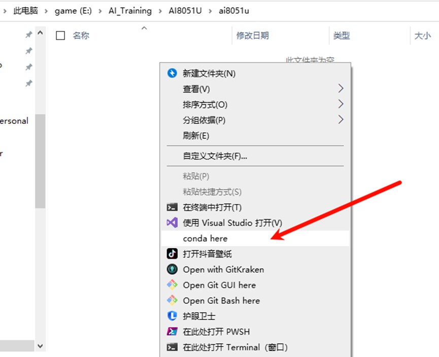

#7.6在其他盘符右键canda here,这里是没有图标的(当然也可以添加图片,我忘记如何添加图标了,大家可以百度一下,我就偷个懒,不添加了)
#7.7可以看到,成功打开conda了,带base就说明成功了,如果你输入conda,会跳出一串conda的命令提示,就说明没毛病了。

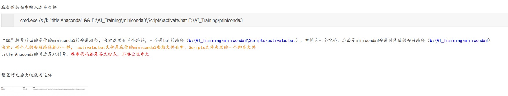

补充一下#7.5(文案好像发不出来,在这里说明)
"&&"符号后面的是你的miniconda3的安装路径,注意这里有两个路径,一个是bat的路径(E:\AI_Training\miniconda3\Scripts\activate.bat),中间有一个空格,后面是miniconda3安装时修改的安装路径(E:\AI_Training\miniconda3
注意:每个人的安装路径都不一样, activate.bat文件是在你的miniconda3安装文件夹中Scripts文件夹里
title Anaconda的两边是双引号,整串代码都是英文标点,不要出现中文
