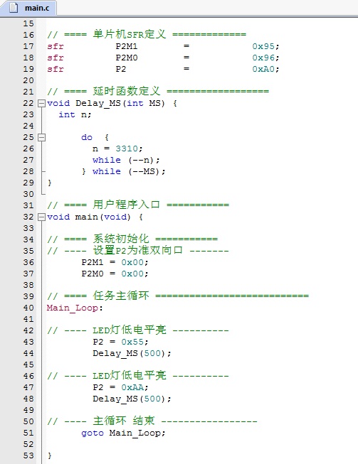

(2)使用Keil的C51编译器的C语言程序如下:
该程序分为4个部分:定义程序要使用的SFR,定义程序中要使用的软件延时函数,设置要使用的P2端口和后台任务的主循环,每隔500毫秒,P2每个管脚的电平变化一次。

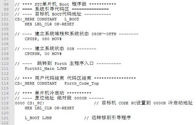

(26)在倚天剑XCC51程序中,单片机的引导程序也需要用户自己编写,这样除了必须得建立系统运行环境和状态外,用户还可以加上从FLASH存储器中加载和初始化系统数据的隐形部分。本范例的引导程序部分见下图:
1)第101行定义了目标机系统引导代码的开始地址。
2)由于8051单片机存取DATA空间数据的速度比存取XDATA空间数据速度高很多,所以一般在倚天剑XCC51程序中将SP置为80H,将20H到7FH之间的全部DATA空间保留给用户做变量区使用。
3)由于在倚天剑XCC51的WDForth中“SP”已经有特殊的含义了,因此倚天剑XCC51特别用“CPUSP”和“CPUPSW”来指明这是8051目标机CPU中的寄存器。
4)当全部用户写完后,第114行程序将当前的目标机PC值定义为一个常数“Forth_Code_Top”,从开始地址0000H算,这就是整个要烧录到单片机的代码区的长度。
5)最后第118行将目标机PC设置为单片机的复位地址0000H,然后写入三个字节的远跳转指令。这样单片机加电后,CPU就转移到系统引导区开始运行了。
(27)在倚天剑XCC51程序中,烧录代码的长度由用户自己明显地指定。由于很多STC单片机都有IAP的功能,用户可以指定比实际代码区长度大的烧录长度,与STC-ISP配合,保留出一定的CODE空间供系统运行时的临时区或者掉电保留数据区使用。
输出烧录文件的程序部分见下图:
1)第124行程序是将已经生成的机器码输出为HEX格式的烧录文件。其中Forth字“YTJ_HexOut”是烧录命令,其前面的数字是从地址0000开始输出的字节数,其后面的HEX文件的文件名。
2)第127行“BYE”是退出整个倚天剑XCC51程序的命令,这时整个编译器退出。如果注释掉这个命令,系统将退出编译状态,继续留在倚天剑XCC51的Forth运行环境中,等待再次出现“JL>”的命令行提示符后,用户继续操作,已经生成的新Forth字和已经编译好的代码仍然留在内存中。
