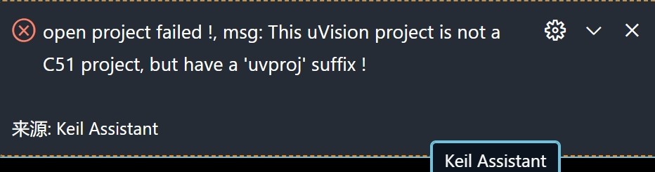

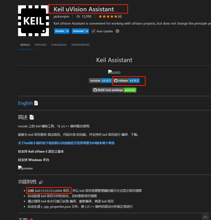

发表于 2024-12-30 09:28:23 | 显示全部楼层
我打开你的例程还是显示错误,请问是那里配置不对吗?
截图全一点看看打开的哪个文件夹?还有检查下插件和vscode版本是否最新,我这边正常 [attachimg]78297[/attachimg] [attachimg]78298[/attachimg]  详情 回复 发表于 2024-12-31 09:06

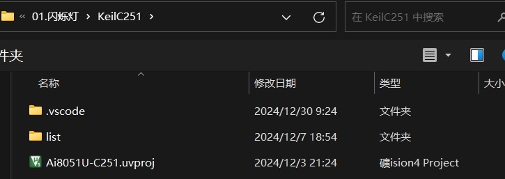

发表于 2024-12-31 09:28:20 | 显示全部楼层
你好,是这样的

 楼主| 发表于 2024-12-31 09:38:41 | 显示全部楼层
你报错的这个插件只支持C51,你打开的是C251工程,禁用掉此插件。keil版本是否5以上?

发表于 2024-12-31 09:42:01 | 显示全部楼层
keil5

发表于 2024-12-31 09:48:18 | 显示全部楼层
解决问题了,把keil assistant禁用了就可以了,谢谢你!

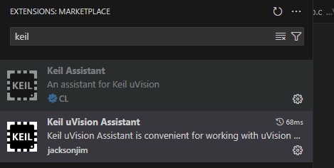

发表于 2024-12-31 12:41:49 | 显示全部楼层
请教下,是不是只装下面那个带uvision的插件就可以了?
应该是一个就可以的  详情 回复 发表于 2024-12-31 14:15
