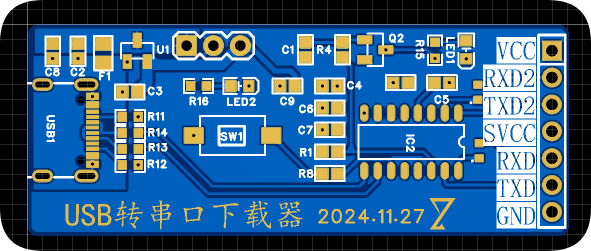

一直想亲自设计一款串口下载器,但是由于水平有限,都没有机会动手,自从接触到STC芯片以后,就发现STC系列里的芯片真的是功能太齐全了,基本上什么功能都有,在论坛里学习了一箭双雕串口下载器以后,更是坚定了我自己动手的决心,虽然市面上有很多的串口下载器,也很便宜,但是总觉的没有自己设计的有成就感,于是就设计制作了基于STC8H2K12U-SOP16芯片的串口下载器,具体原理图如下:
该原理图借鉴了AI8H的参考文档,以及论坛里大佬们的设计理念,可以实现手动按键下载或者自动下载,为了将下载器最小化,只设计了一个typec口,可以利用USB数据线将电脑和下载器连接进行下载,然后引出两组串口,可以给目标芯片下载也可以与目标芯片进行串口通信,还带有一个svcc接口可以给目标芯片供电。
pcb设计图如下:
由于时间关系,目前该下载器只是设计完成,还没来得及进行打样板制作,等后续焊接好实物以后,我会进行实物验证,看看效果到底如何,请大家关注我的后续更新。
