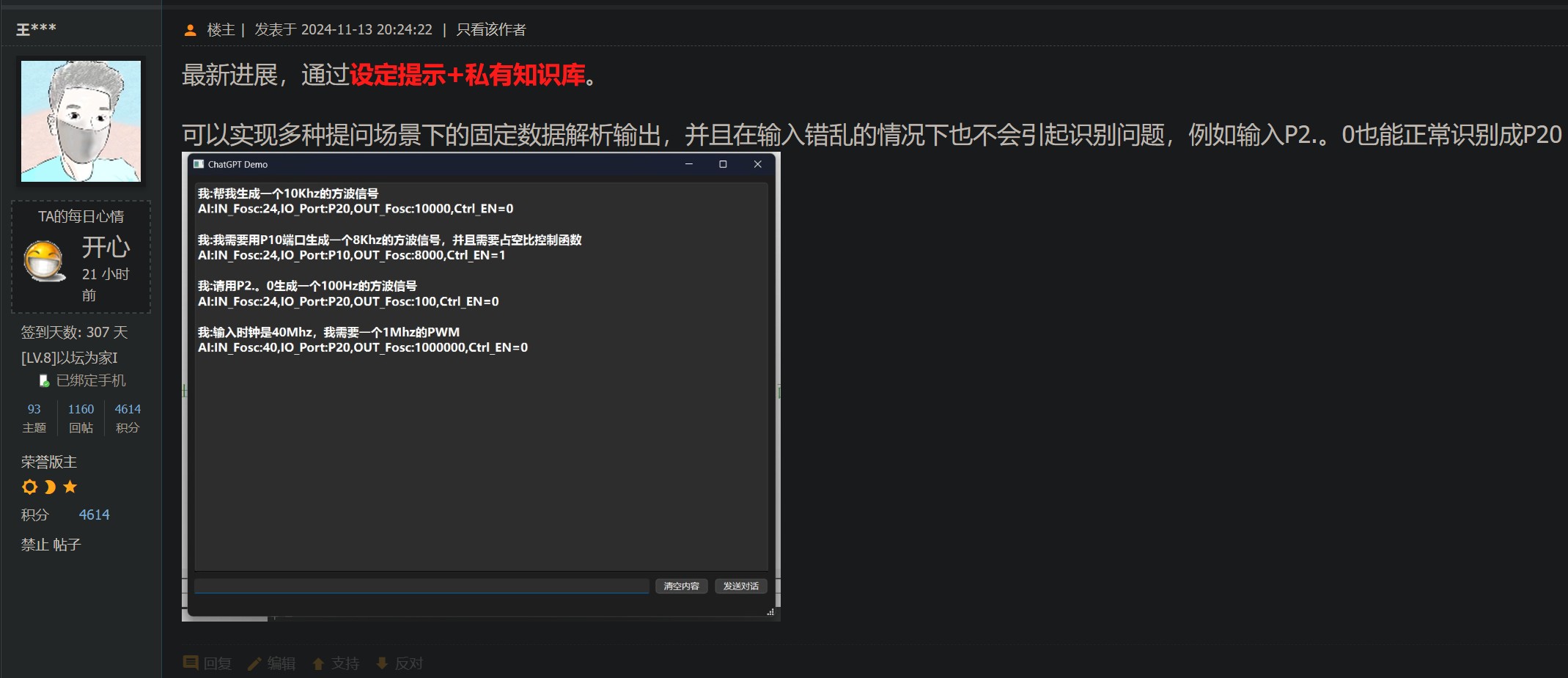

1.Ai接入小工具测试-技术验证

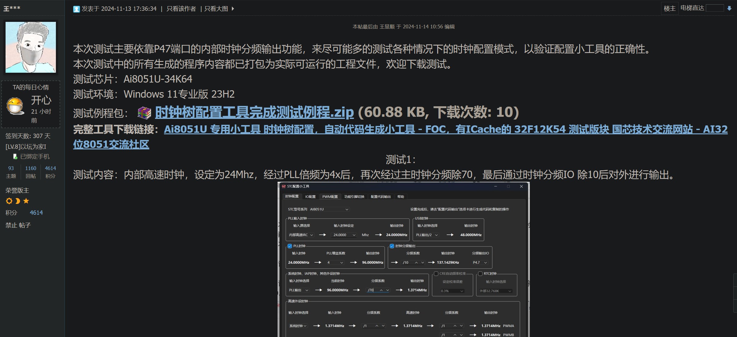

2.时钟树配置工具完整测试报告

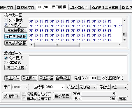

用一箭双雕转化器和STC32G12K128试验箱进行ADC电压采集,没有反应为什么。
回复:
这是对的,因为你没配置串口相关,也没将printf关联到串口上。
具体可以参考论坛内有关printf的相关帖子,有详细介绍应该如何使用
https://www.stcaimcu.com/forum.p ... mp;extra=#pid105956

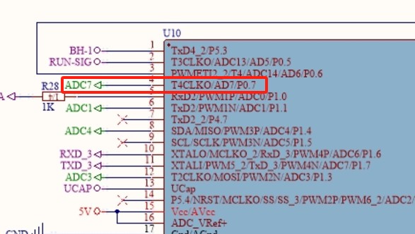

回复:
你接的这个是ad7,不是adc7。
ad7是adress7的缩写,是个地址线。
你这样adc指定读不到

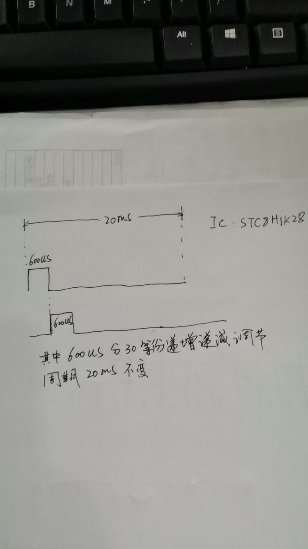

问题41:
我的项目要使用这个波形
使用芯片是AI8H1K28.能不能直接下载PWM组合输出例程到芯片测试学习?
回复:
可以直接下载,不过你这个波形其实更适合使用硬件移相功能进行输出。
普通pwm需要通过软件重载的方式实现。
链接:
AI8H1K28波形调试问题 - 工控板,PLC,8H/32G系列实现 国芯技术交流网站 - AI32位8051交流社区

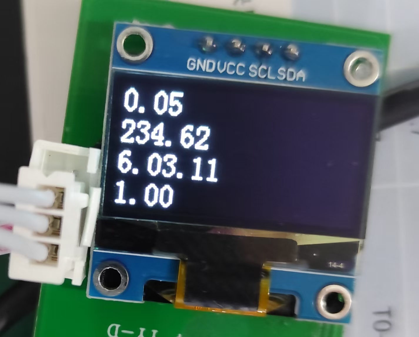

问题48:
谢谢你的回复,可以使用.麻烦看一下图片第3行有2个小数点,语法怎么改一下与上面的格式一致呢?
回复:
看起来像是你的显示数组缓存没有清空的问题?
留下了上一次显示的数据的一部分
或者请更加详细的描述你的问题,例如贴出实际的部分代码或者描述如何操作产生的这个现象?
链接:
求一个float 转字符串的函数 - C语言,汇编语言,Proteus MCU软件仿真 国芯技术交流网站 - AI32位8051交流社区

问题51:
刚刚用串口工具保存数据发现的问题:
下图是串口接收了256个0xFF数据,
下图是保存接收数据的文件的数据,这都792个字节了,而且数据完全对不上。
回复:
使用文本模式接收,然后保存为bin文件,再用查看源数据的软件打开就对了。
你现在这个是FF原始数据变成->FF(文本数据)吧
链接:
发现个ai-isp下载工具的bug - 问题反馈:ISP软件/头文件/单片机数据手册规格书等 国芯技术交流网站 - AI32位8051交流社区

问题54:
Ai接入小工具测试-技术验证,接的api还是本地部署
回复:
api方式,ai作为中间代理,帮助解析需求后自动点击小工具,本质还是由受控制的代码生成小工具来做代码生成。可以尽最大程度避免ai胡编乱造的问题
链接:
Ai接入小工具测试-技术验证 - 其他技术交流 国芯技术交流网站 - AI32位8051交流社区

链接:
时钟树配置工具完整测试报告 - FOC,有ICache的 32F12K54 测试版块 国芯技术交流网站 - AI32位8051交流社区
