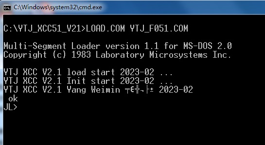

4)用户只要双击批处理文件“YTJ_XCC51_V21.BAT”就可以启动倚天剑 Forth 8051单片机 交叉编译器软件(以下简称“倚天剑XCC51”),进入Forth8051交叉编译的DOS界面环境了。
该批处理文件的内容为“LOAD.COM YTJ_F051.COM”。
5)如果用户有兴趣查看“YTJ_F051.COM”的代码,可以启动DOS环境的DEBUG程序。用户只要双击批处理文件“DEBUG_YTJ_XCC51_V21.BAT”即可。该文件的内容为“DEBUG LOAD.COMYTJ_F051.COM
6)倚天剑XCC51启动后的界面如下图:
7)在倚天剑XCC51环境中手工输入Forth命令。

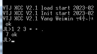

DOS窗口出现“JL>”的命令行提示符后,用户就可以手动输入Forth命令或者程序,输入以回车键为结束符,Forth系统就开始解释执行命令或者程序。
比如在Forth中计算表达式“1+2*3”并显示结果的Forth程序为“1  2 3  *  +  .<回车>”,在DOS命令窗口键入并执行这段的程序的结果为:
8)一般的数学公式和计算高级语言采用中间波兰表达形式:操作符在操作室中间(1+2),而Forth语言采用逆波兰的表达形式:操作符在操作数后面( 1  2  + ),并且采用空格作为Forth字之间的分隔符,LISP语言采用前缀波兰表达形式( (+  1  2) )。

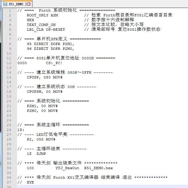

13)倚天剑XCC51随编译器提供了一个最简单的STC打狗棒开发板上运行的“点亮LED灯” 程序,范例程序的文件名为“X51_DEMO.J”。手动输入“TF_LOAD X51_DEMO.J<回车>”命令后,系统显示OK或者退出,就表明编译成功了,如下图所示。
这时就可以看到倚天剑XCC51根据范例程序生成的“X51_DEMO.HEX”烧录文件了。烧录到STC打狗棒开发板后就可以看到连接到P2端口的LED灯隔一个亮一个了。
14)下图是范例程序“X51_DEMO.J”的内容:
使用倚天剑的8051程序一般分为5个部分:
1行到第5行的初始化部分设置倚天剑XCC51编译器。
7行到第9行定义P2端口的模式寄存器。逗号不是Forth语言里的分词符,所以可以作为Forth词名字的一部分。本程序加上逗号,使其在程序里看起来像8051汇编语言的左操作数。
另外像P2这些最老的8051单片机的SFR寄存器,已经在Forth 8051 汇编语言中定义过了,用户就不用自己再定义了。
11行到第22行是对STC单片机的设置,为控制程序的运行建立起运行的环境。
25行到第31行是单片机控制程序的主循环部分,其中第28行将连接在P2端口上的LED灯隔一个亮一个。
用户可以修改这行程序中的055数字,实现自己的灯亮花样。
最后一部分第34行程序是将已经生成的机器码输出为HEX格式的烧录文件。其中Forth字“YTJ_HexOut”是烧录命令,其前面的数字是从地址0000开始输出的字节数,其后面的HEX文件的文件名。
