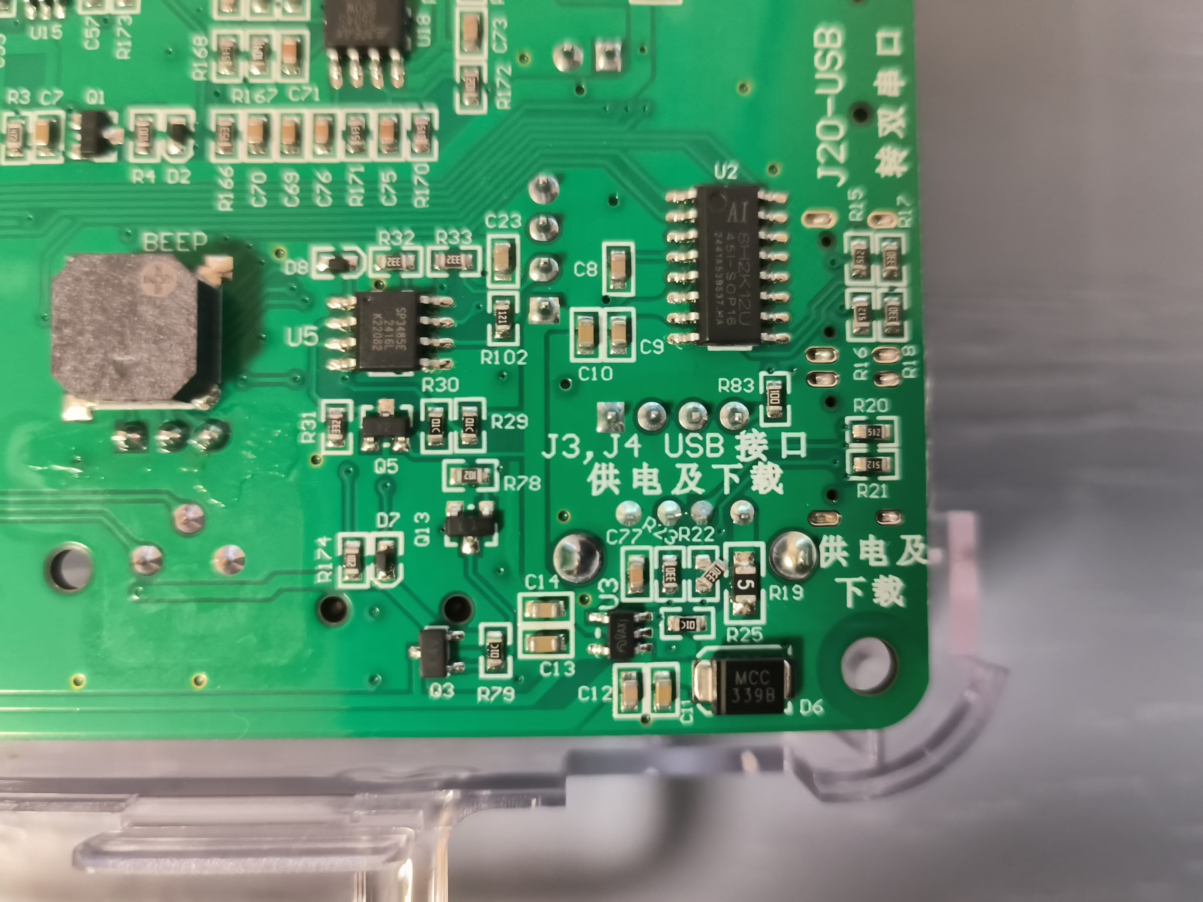

1,74HC595 第一次小批量生产时,60%回来测试,
      发现供货商供应的货有问题,后更换74HC595的供应商
2,不知是贴片时贴歪,还是没装外壳前碰歪了
3,电源部分的1个MOS管Q3,
      AO3401A 被碰掉,并且焊盘都掉了
25432

发表于 2024-11-28 11:41:39 | 显示全部楼层
贴片的那个可能是在回流焊的时候一个焊盘的锡融了但是另一个还没有融,
然后小元件被拽走了,,,说一千道一万仍然是工厂的问题,,

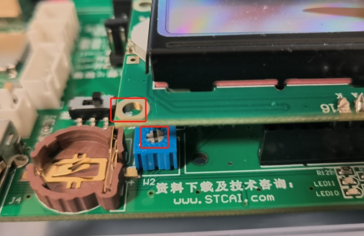

发表于 2024-11-29 21:36:32 | 显示全部楼层
补充一个,滑动变阻器
1.空位不对,插上LCD1602后无法旋动
2.100k阻值太大,很难在2k左右微调导致LCD1602无法正常显示
STC8H和STC32G开发板上用的是10K,部分LCD12864内置偏置电压源很弱,很容易就拉胯导致对比度上不去,换100K以后才能达到正常对比度,实测大部分LCD1602也是正常的  详情 回复 发表于 2024-12-14 23:27

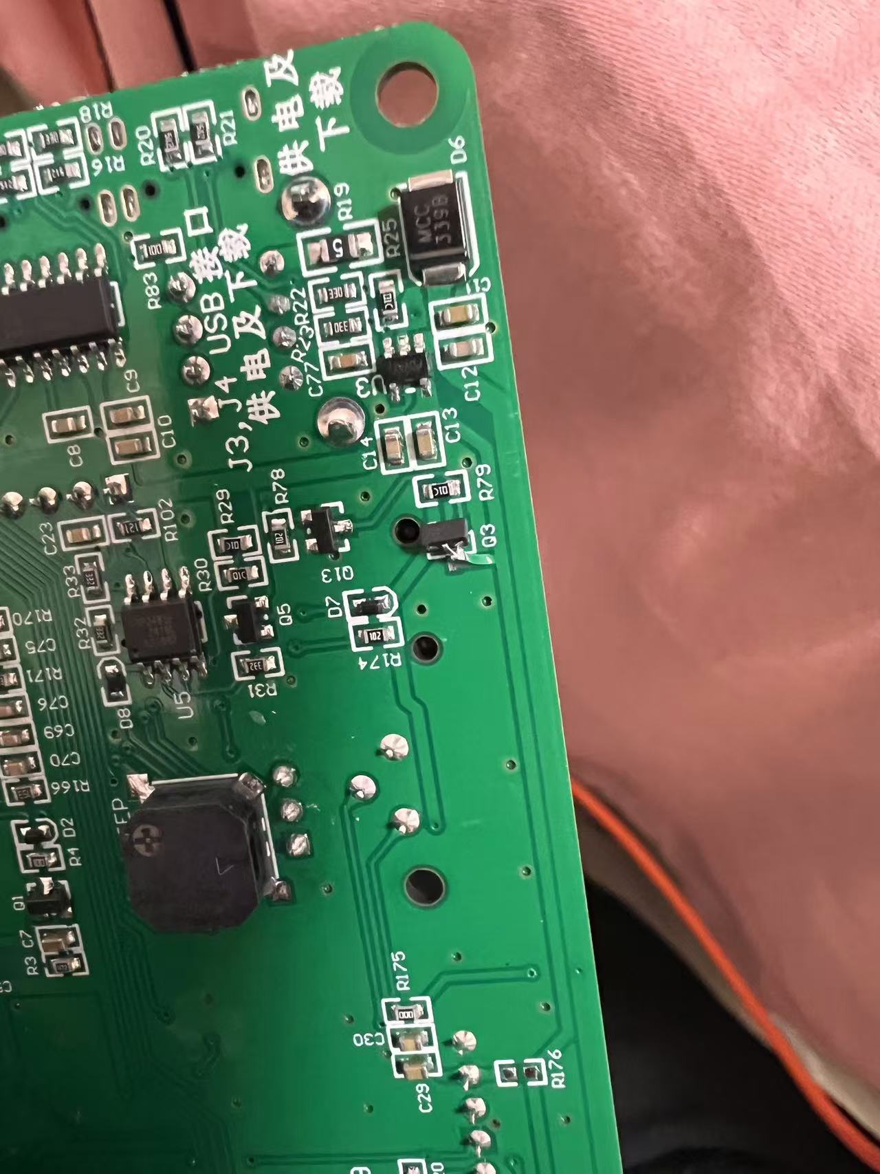

 楼主| 发表于 2024-12-14 22:41:12 | 显示全部楼层
还是 Q3
241
2445
2445
发表于 2024-12-14 22:54:22 来自手机 | 显示全部楼层
神农鼎 发表于 2024-12-14 22:41
还是 Q3
这个大怨种不就是我么
不知哪个环节这铜皮都这个样了  详情 回复 发表于 2024-12-14 23:00
25432
 楼主| 发表于 2024-12-14 23:00:44 | 显示全部楼层
30544*** 发表于 2024-12-14 22:54
这个大怨种不就是我么
不知哪个环节造成这块板的这个地方铜皮变成这个样了
