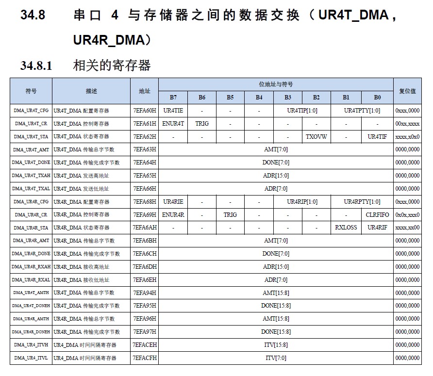

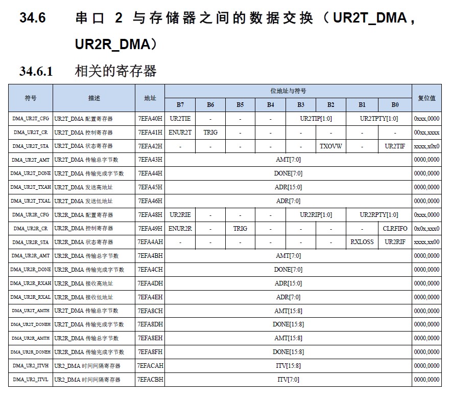

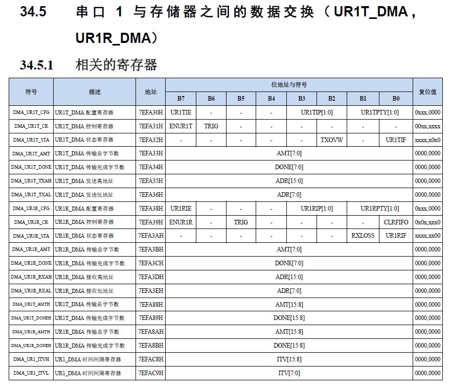

大量数据可以使用P2P DMA

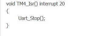

void TM4_Isr() interrupt 20
        Uart_Stop();
hello 按照中断接收你的方式改了一下,读取还是不行,读不到了
