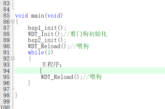

我这边用到了IO的下降沿中断,原始程序正常,然后把几个变量的类型从U8改成bit,然后休眠唤醒后所有中断都挂了,进不去中断,while循环还在执行。

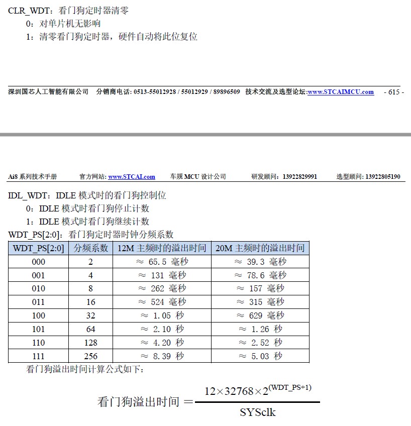

还遇到一个,原始程序正常,休眠唤醒正常,然后加入看门狗。如果while循环前喂狗,那么唤醒后中断也会挂,如果while循环前不喂狗,那么唤醒后程序正常运行。
如下图:
           程序静置2天后,上面会出现休眠后中断挂的问题又都没有了,
          我的芯片后缀是HA,估计是A版,看手册A版IO中断会出现瑕疵,会导致唤醒后中断全部挂了的情况吗。

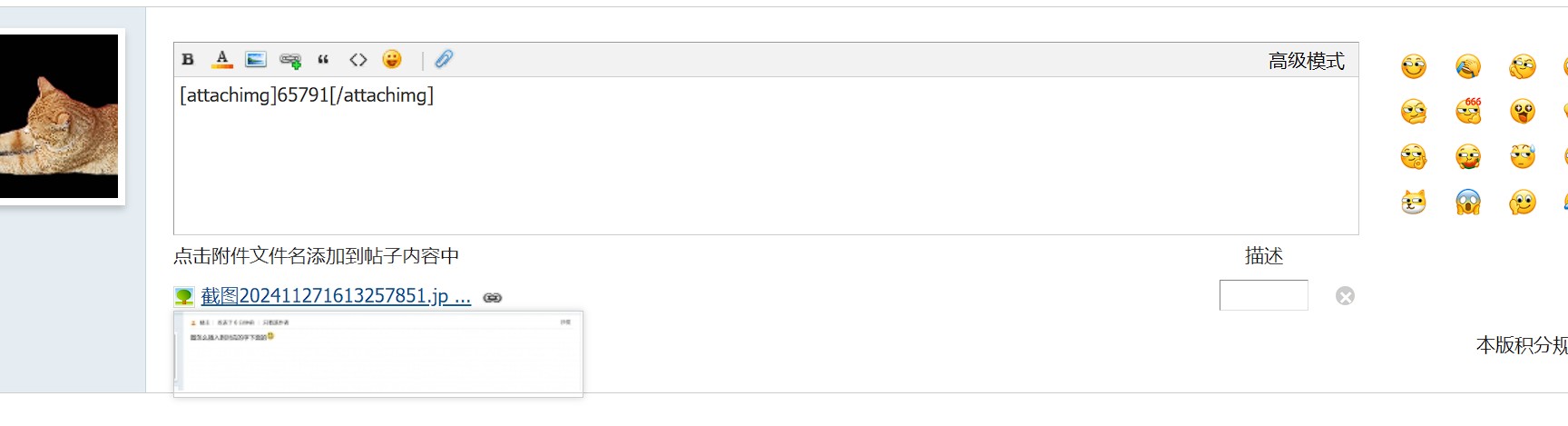

图怎么插入到对应的字下面的

这么插入图片
然后就可以放到想要的位置了

IO中断有问题的版本,不要使用IO中断
看门狗注意IDL_WDT设置,还有一旦启用无法软件关闭,要关闭只能断电
