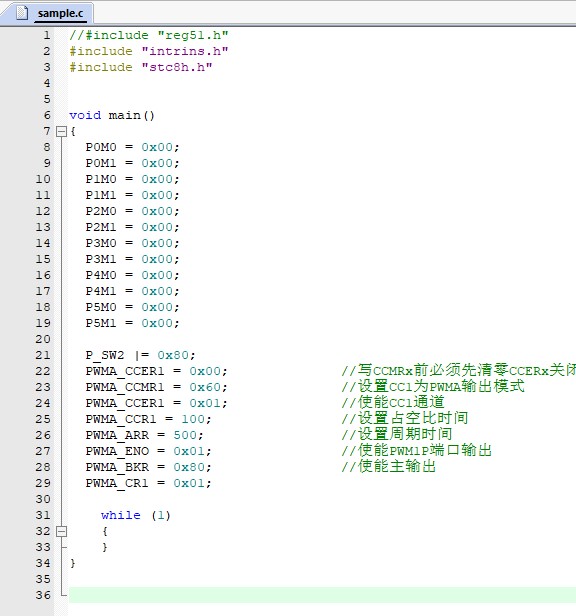

我用的Ai8H1K08T-SOP16,写完例程在P1.0脚上没有测到脉冲呢?

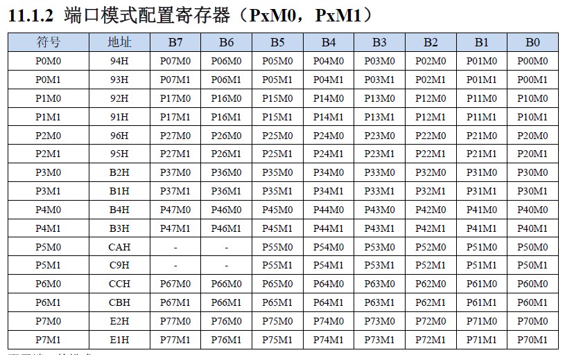

是这个问题么0.0 修改IO工作模式的这几个寄存器也和EXFR无关把。。  总感觉是代码之外的问题,,
不是这个问题,PxMx不在XFR [attachimg]65821[/attachimg]  详情 回复 发表于 2024-11-27 16:48

_奶*** 发表于 2024-11-27 16:43
是这个问题么0.0 修改IO工作模式的这几个寄存器也和EXFR无关把。。  总感觉是代码之外的问题,, ...
不是这个问题,PxMx不在XFR

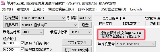

头文件不同,用最新版Ai ISP更新一下头文件试试
https://www.stcaimcu.com/data/download/Tools/AIapp-ISP-v6.94Y.zip
谢谢,今天又试了一下不知怎么又行了{:5_314:}
