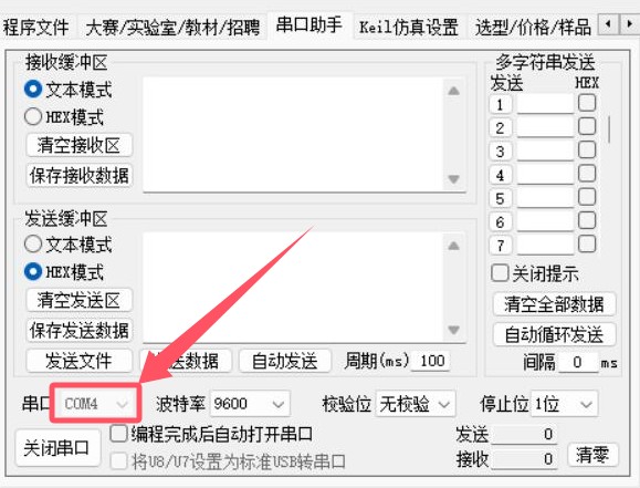

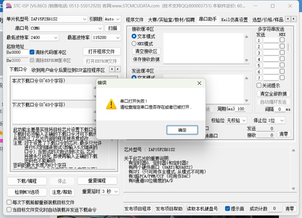

是这样的,我的师姐曾经用过这个软件连接天平,来实现天平自动计数。现在我按照其方法,但确没办法实现,请问有人知道这是怎么回事吗?
已经通过数据线连接上了天平,天平已开机并且有数字显示。
按照师姐的教程,我应该是选择com6之后,打开串口,软件就会有数字显示,但是我一直没有。
还有就是不管我左边选什么com,右边只有选com4才能打开,其他都不行
我有想过是不是数据线问题,但是换了两条还是这样
!!!感谢各位!!!我终于弄好了!就是com没选对!!!太感谢各位了555555555

如果你确定 是com6 ,,,那你串口助手这里为啥选的com4 ?

对,就很奇怪,我左边不管选什么,右边只有com4能打开,其他都显示 串口打开失败
检查是否有其他程序占用COM6,不确定就把数据线拔了重插  详情 回复 发表于 2024-11-27 15:24

这里是串口助手的COM号,你打开的是COM4

发表于 2024-11-27 15:23:14 | 显示全部楼层
先到设备管理器中确定你的设备是COM几

发表于 2024-11-27 15:24:32 | 显示全部楼层

发表于 2024-11-27 15:25:25 | 显示全部楼层
所以你为什么不在设备管理器里面看看 接的是那个口?最好在检查一下是不是有其他的串口软件占用了你的COM6
