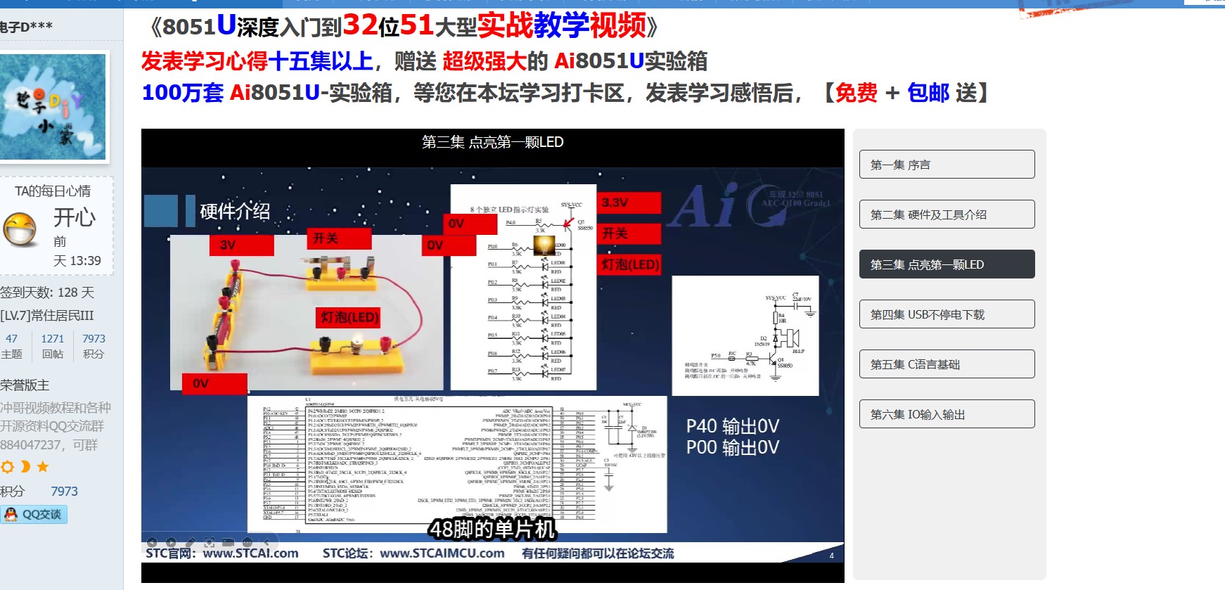

发表于 2024-11-29 12:57:06 | 显示全部楼层
学习点亮LED

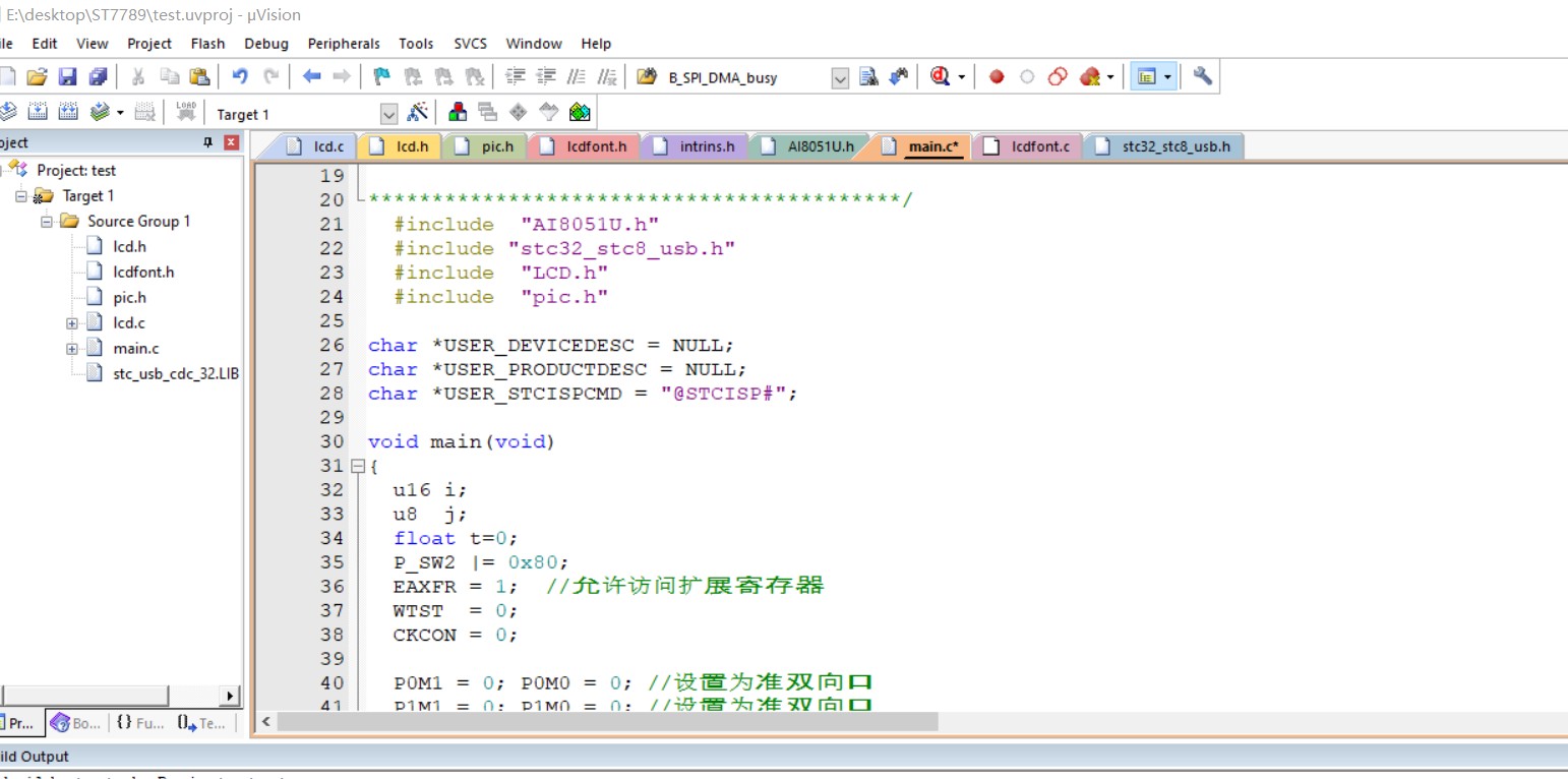

发表于 2024-11-29 17:57:58 | 显示全部楼层
今天遇到一个问题,在修改示例工程76-ST7789驱动1.3寸TFT240x240显示屏实验程序-SPI-DMA刷屏中,我尝试修改工程变成模块化编程,出现全局变量问题
ST7789.zip
172.17 KB, 下载次数: 118
  • 打卡总天数:6
  • 最近打卡:2025-01-23 16:15:39
26
183
183
发表于 2024-11-29 18:52:15 | 显示全部楼层
如果你要在其他地方调用同一个字库,应该把字库数据放在一个单独的.c文件,.h只做声明,lcdfont.h只在lcd.c里面调用就行了,这样问题解决了

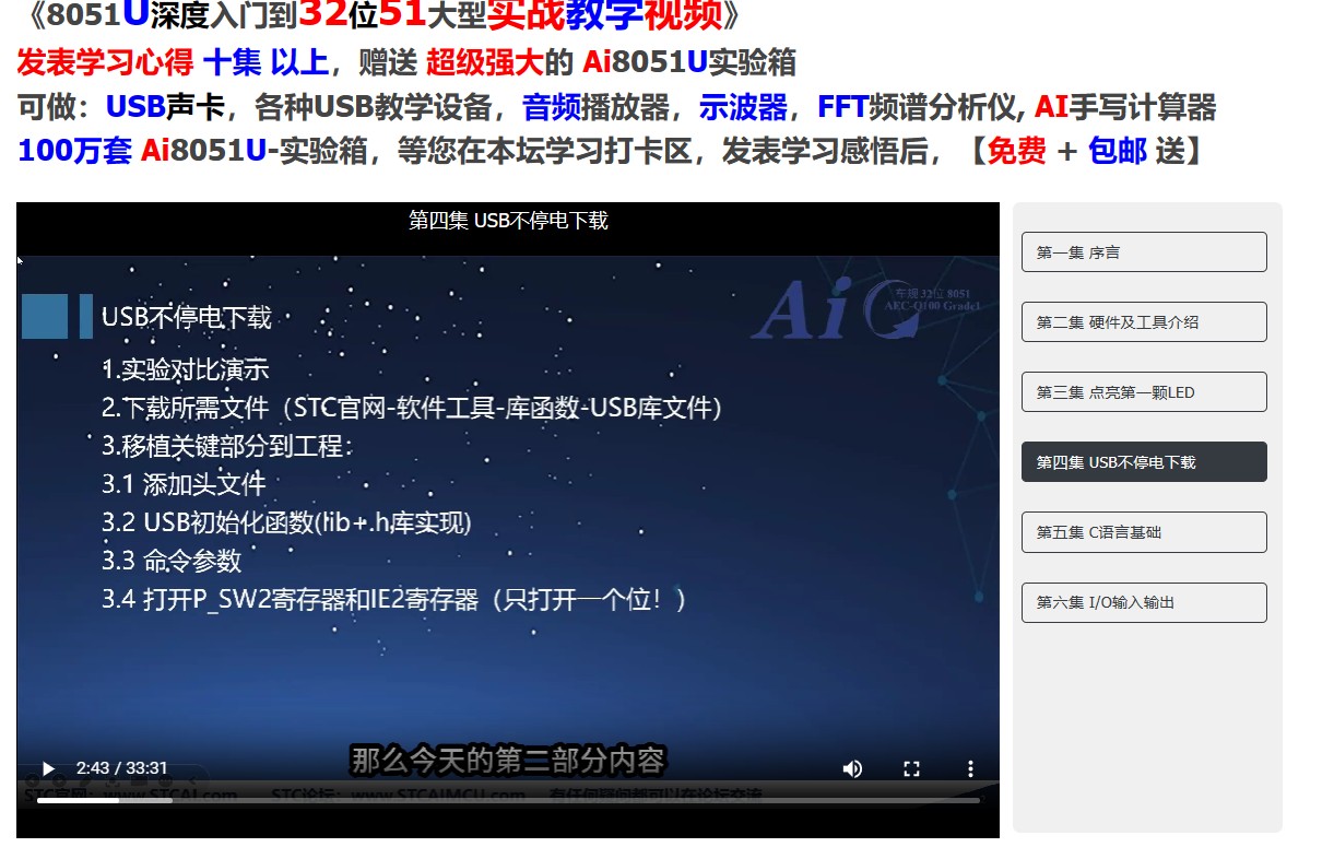

发表于 2024-12-3 13:54:38 | 显示全部楼层
学习USB不停电下载后自己移植USB库文件

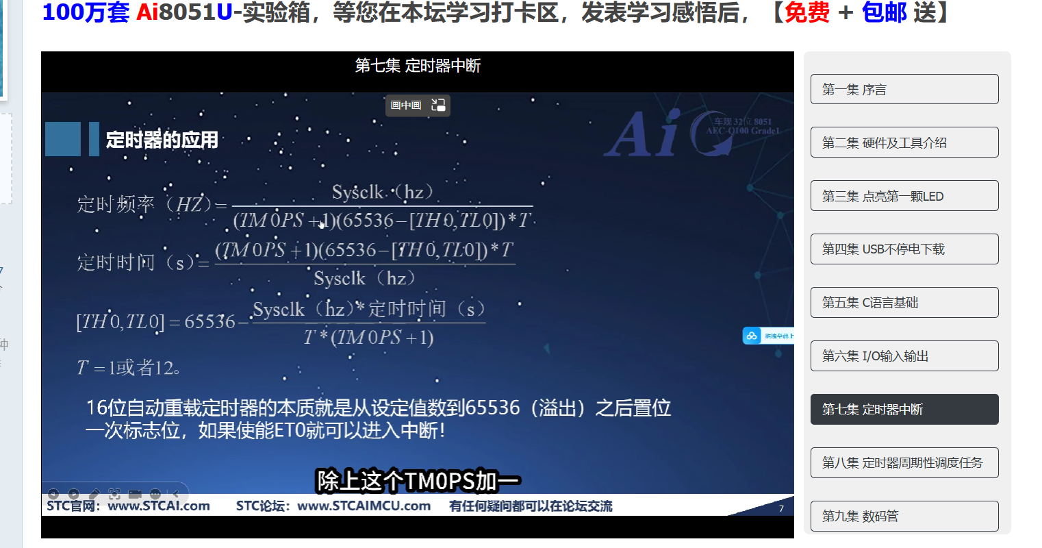

第七集定时器
定时器作用:
(1)用于计时系统,可实现软件计时,或者使程序每隔一固定时间完成一项操作(2)替代长时间的Delay,提高程序的运行效率和处理速度(可以打断主循环)
使用定时器计算器配置定时器
void Timer0_Init(void) //3秒@24.000MHz
TM0PS = 0x5B; //设置定时器时钟预分频 ( 注意:并非所有系列都有此寄存器,详情请查看数据手册 )
AUXR &= 0x7F; //定时器时钟12T模式
TMOD &= 0xF0; //设置定时器模式
TL0 = 0x3F; //设置定时初始值
TH0 = 0x01; //设置定时初始值
TF0 = 0; //清除TF0标志
TR0 = 1; //定时器0开始计时
