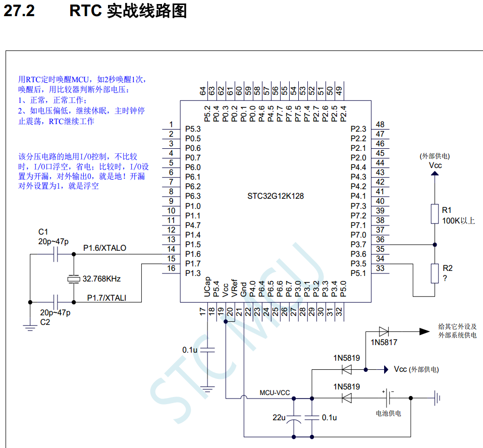

1. 建议增加VBAT电池专用VCC引脚,上图这样子用3只二极管隔离,给到MCU的3.3V电源有压降,IO口输出与外部模拟器件或数字器存在电压差,总是不太好的!建议电池供电还是用专用的引脚最方便,PCB布局也方便!

Vcc 给 3.6V IO口输出与外部模拟器件或数字器不存在电压差,都是通过一个二极管的.

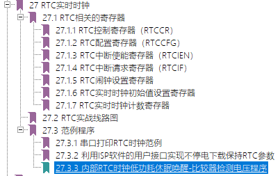

STC32数据手册
STC8H数据手册

赞同,特别是某些情况比较在乎MCU-VCC精度。
发表于 2025-7-7 23:27:50 | 显示全部楼层
强烈支持电池独立管脚。
某些应用对MCU-VCC精度是比较在意的,比如通过PWM占空比调节输出DAC的情况(开环控制)
而且二极管压降这个参数就不是一个精确的值,电流不一样时二极管压降是不一样的
加入外设供电电流较大,MCU和外设通讯时就一定有压差。
