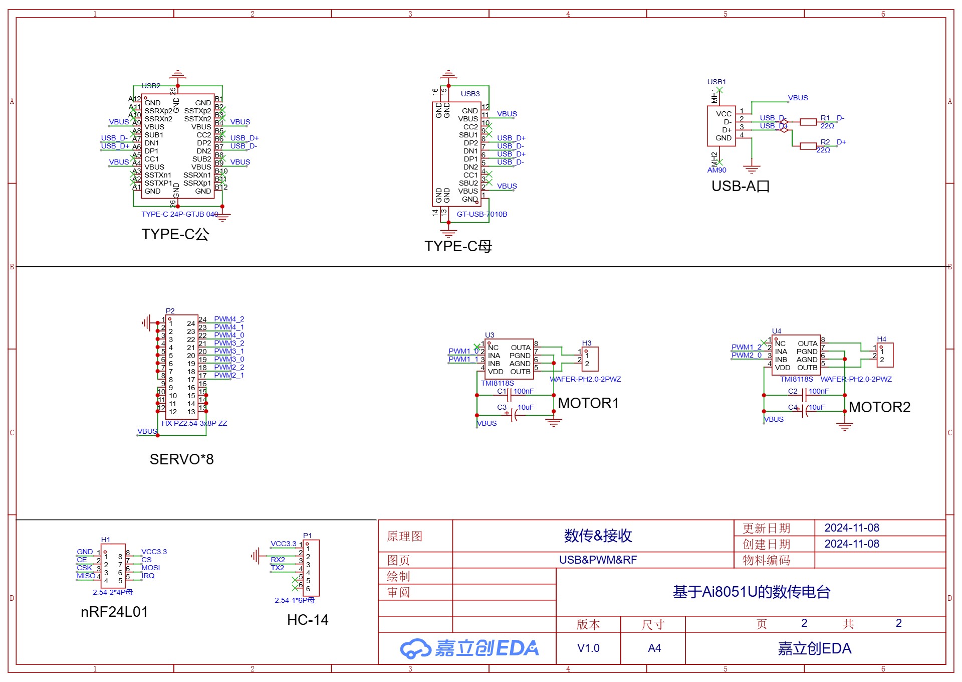

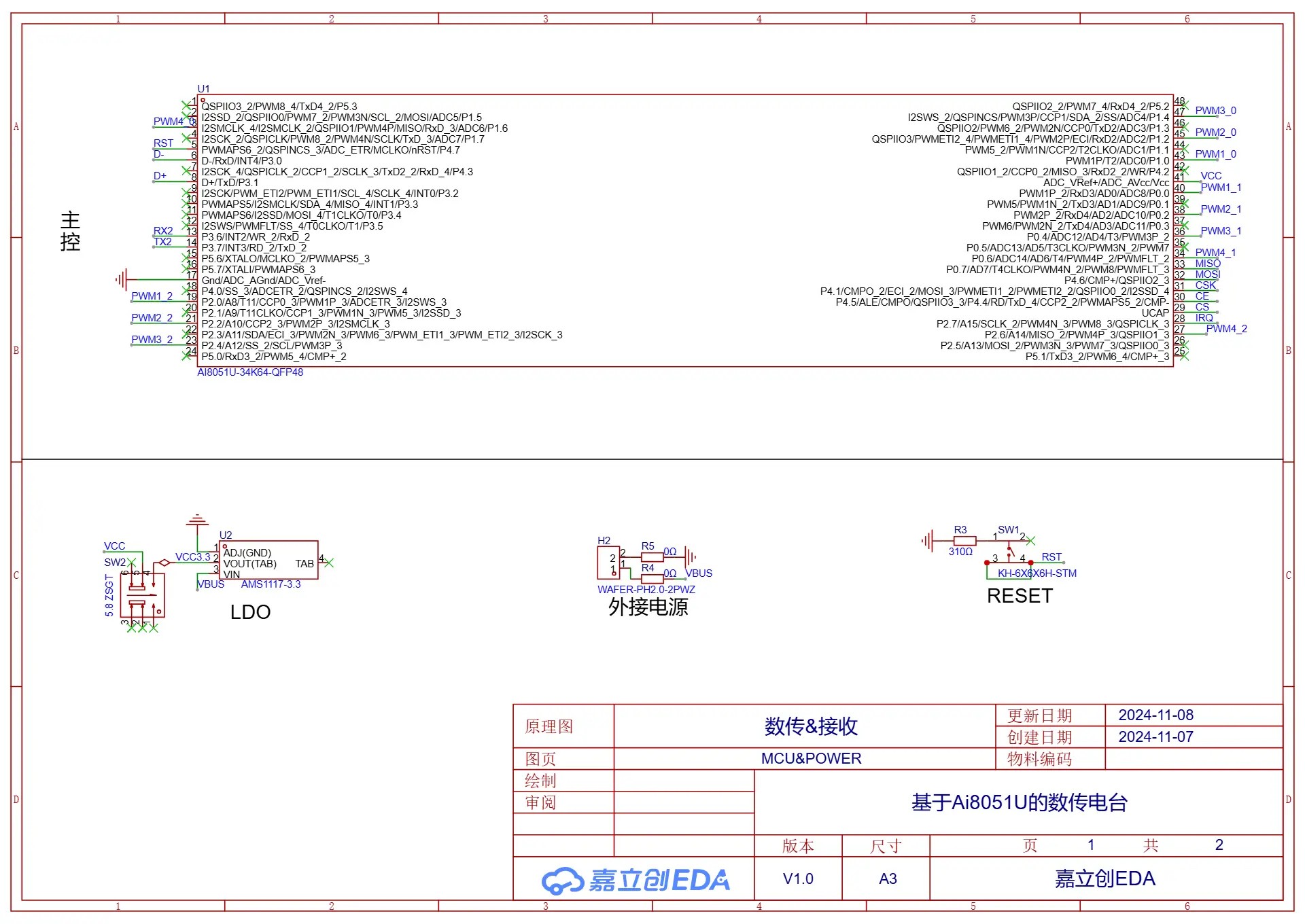

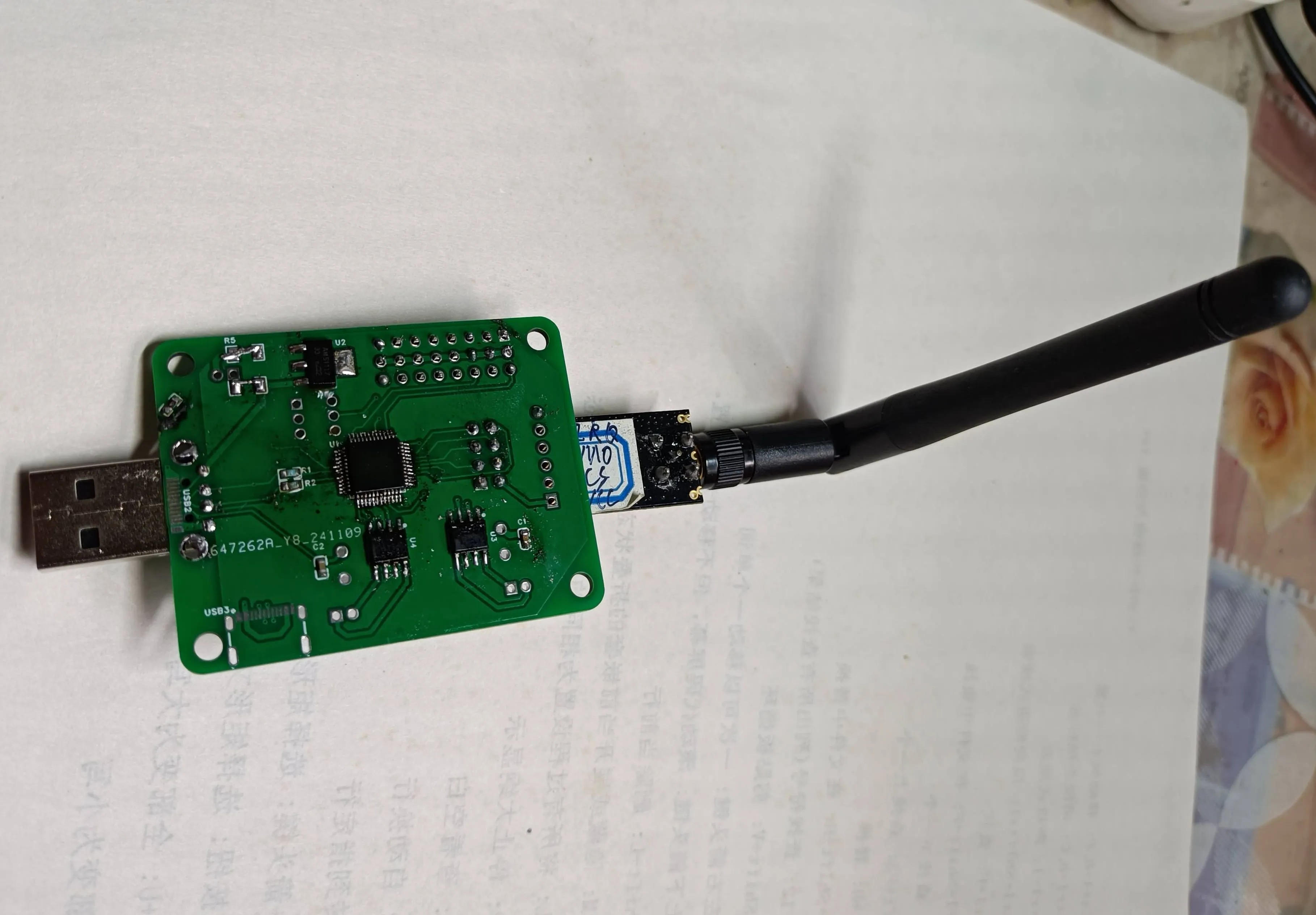

项目简介
无人机天空端与地面站端要通过无线模块进行指定发送与数据回传,然而一般的数传天线价格较高(RMB300+),所以利用国芯的AI8051芯片自行设计一款性价比较高的电台。
现已加入嘉立创开源项目:基于Ai8051U的数传电台 - 立创开源硬件平台
项目功能
本来只是想实现飞控端及地面站端的数传天线,但国芯实在太给力了,这Ai8051U性能及功能强大到离谱,比STM32F103不知强大到哪去了,所以忍不住添加了些功:  1.利用USB口进行基本的数传功能;  2.双模块选择,8PIN及6PIN可接2.4G和433M;    3.双直流电机驱动,可以直接做成小车或小船;  4.8路PWM输出,直接就可以控制8路舵机,直接做航模了都!
项目参数
操作距离:选用汇承HC-14模块可实现3km通讯距离,nRF24L01则1KM左右直流电机:可接2个电流<500ma的直流电机,可做玩具小车或小船PWM接口:可驱动6个舵机配合无刷电调驱动2无刷电机做成航模
设计图

发表于 2024-11-27 10:15:24 | 显示全部楼层
传输速率多大?传图像吗?

发表于 2024-11-27 10:42:38 来自手机 | 显示全部楼层
这是lora的吧,要距离远传输就慢,要传输快距离又短了,说3km是速率最慢的情况才能实现吧。

发表于 2026-1-9 17:18:39 | 显示全部楼层
没开源吗?
