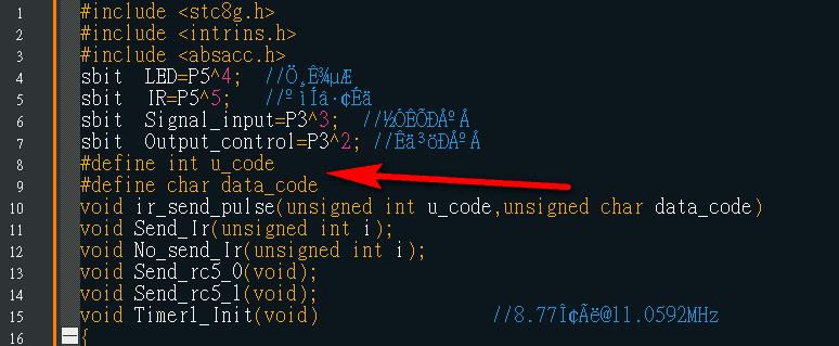

#include <stc8g.h>
#include <intrins.h>
#include <absacc.h>
sbit  LED=P5^4;  //ָʾµÆ
sbit  IR=P5^5;   //ºìÍâ·¢Éä
sbit  Signal_input=P3^3;  //½ÓÊÕÐźÅ
sbit  Output_control=P3^2; //Êä³öÐźÅ
#define int u_code
#define char data_code
void ir_send_pulse(unsigned int u_code,unsigned char data_code)
void Send_Ir(unsigned int i);

延时的100us的,改成定时100us,边写边编译写不下去。帮忙看看。晚上再来写后面的。
IRRM.c(60): error C231: 'u_code': redefinition
IRRM.c(60): error C141: syntax error near 'temp', expected ';'
就是老是报这些错,我定义了又不行

#define int u_code
这个#define 不对吧。

void ir_send_pulse(unsigned int u_code,unsigned char data_code)//ê?3???μíò????ü?úμ???μí??3?
里的u_code改个名字
里的u_code改个名字
