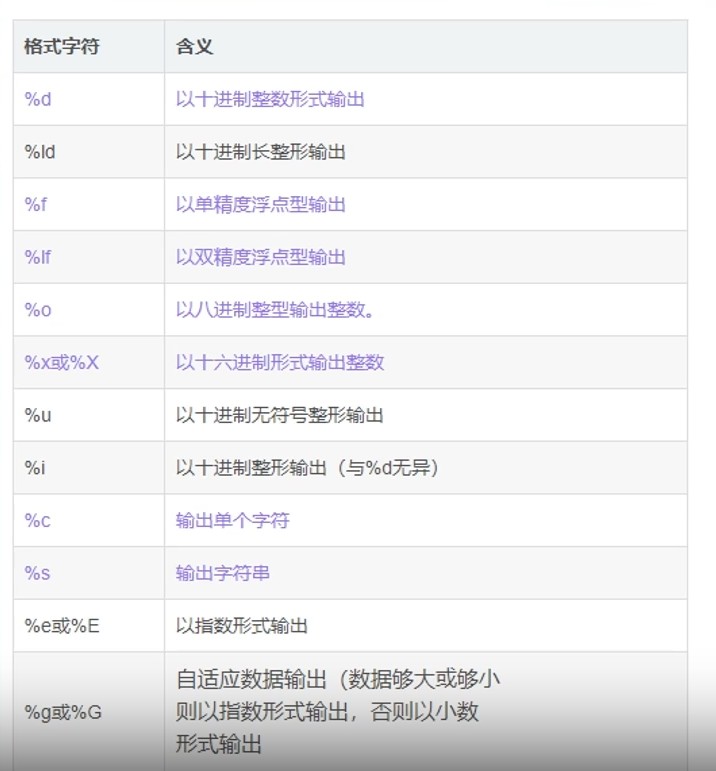

第五集: c语言的基础函数printf在单片机中的使用,打印函数的各种特殊定义,并且演示了%c   %f的使用效果。通过%c 输出单个字符,再将输出的字符进制转换后对照ascii码表进行校验。
进制的表示
H:16进制
D:10进制
O:8进制
B:2进制
80H代表十六进制数80,也可记作0x80。
进制的转换方式手算太麻烦。。还是计算器方便.
printf函数
printf函数

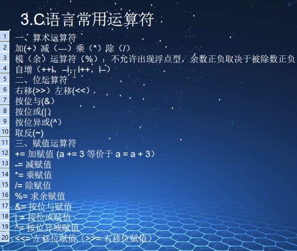

常用的运算符
常用的运算符

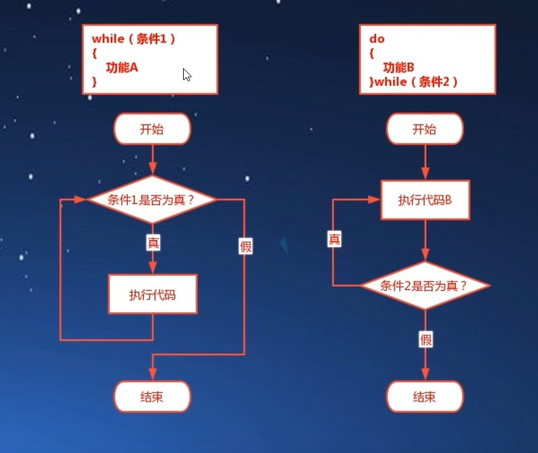

第六集: c语言中do while,while和--i,++i;i--,i++;,函数的定义声明和调用方法。通过延时函数delay来说明。延时代码和传统8位c51单片机延时定义不太一样
do while语句
do while语句

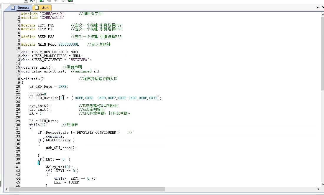

第七集:
按键的原理,实际就是一个开关。通过把开关的一端接入vcc或者gnd ,按动开关使得电平被拉高或者拉低。通过io口读取电平的状态就知道按键是否被按下
按键的软件消抖处理
通过if函数判断是否按键被按下,来控制led点亮与熄灭。
软件消抖
软件消抖

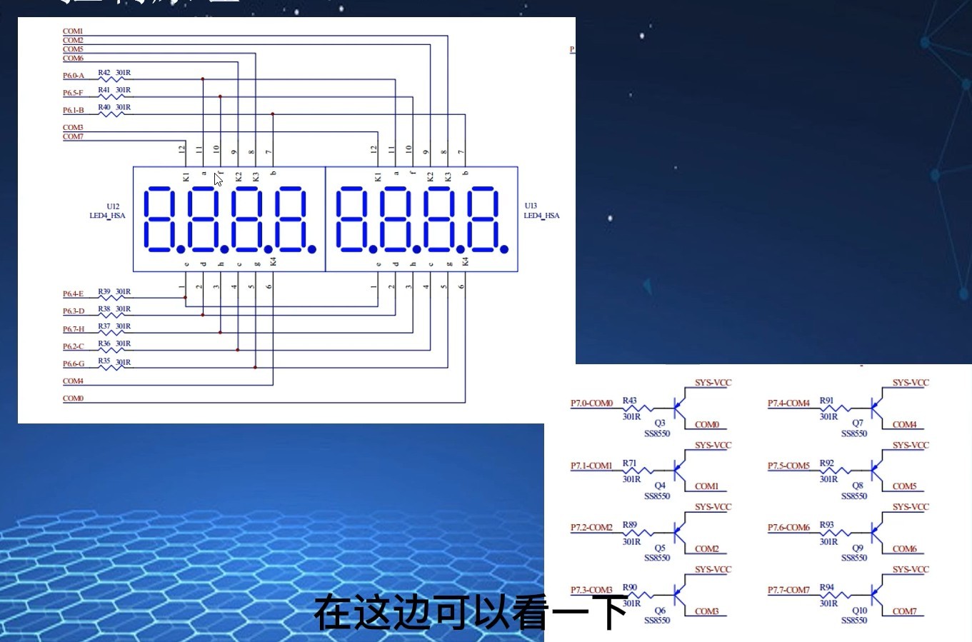

第九集:数码管
数码管其实也是LED的一种,不过按规则把许多的led的正负极引脚链接在一起,正极接在一起的叫共阳,负极接在一起的叫共阴。一个“8”形状的数码管,有7个横竖线和一个点组成,分别用a.b.c.d.e.f.g.dp表示。

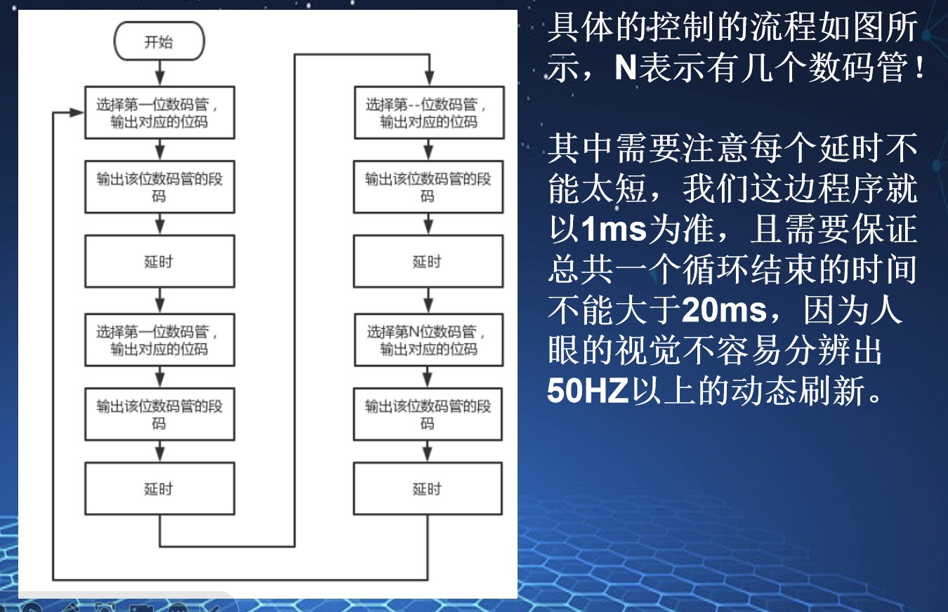

第十集:数码管的动态显示
数码管动态显示实际上是欺骗了人的眼睛。只要点亮关闭的速度足够块,人眼就会认为一直亮的。通过快速打开关闭对应的IO口,使用动态扫描方式可以驱动数量较多的数码管而不必占用过多的io口
扫描显示原理
扫描显示原理

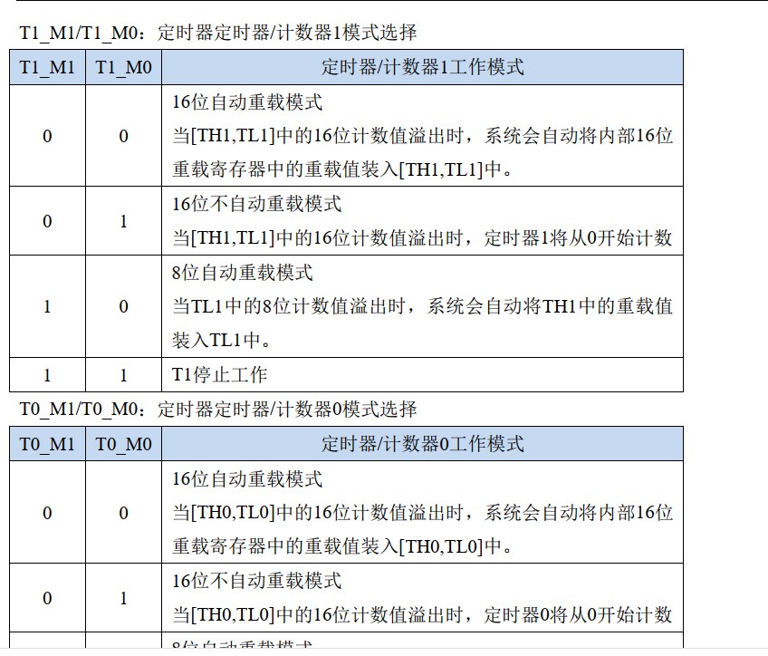

第11集 定时器的作用和意义
定时器是定时器和计数器的统称。定时器可实现硬件计时,或者使程序每隔一固定时间完成一项操作;设置为计数器时候能够对脉冲进行计数;替代长时间的delay,提高CPU的运行效率和处理速度,能及时的响应某个事件。
定时器的工作模式
