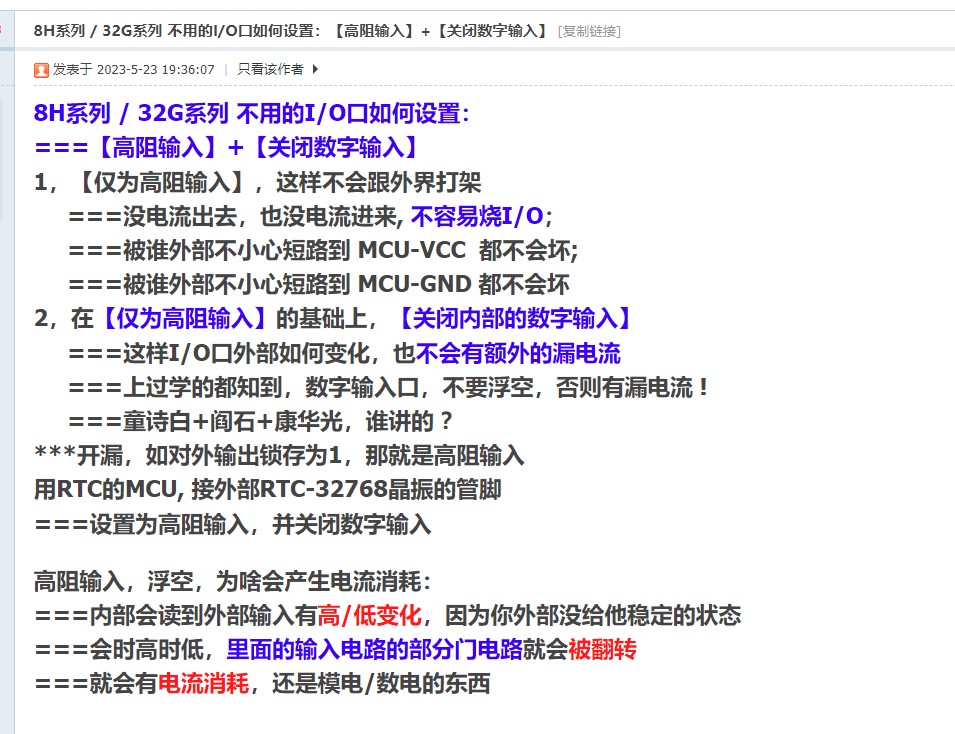

Ai8G1K08-36I-SO8 低功耗问题
在唤醒瞬间电流很大。
除了关闭ADC  LVD  所有IO高阻,还有什么需要注意的?

发表于 2024-11-26 12:43:53 | 显示全部楼层
唤醒瞬间电流多少
