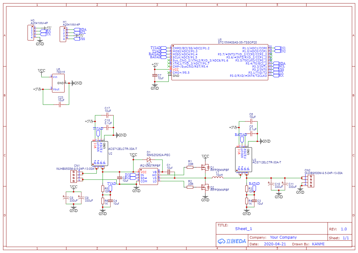

今天看到嘉立创那边有个开源项目《Ai太阳能MPPT》,主控是15W408AS,但里面没有提供HEX。
请问那是本坛中的哪位大佬作品吗?如果是,能否提供一下制作思路供学习?谢谢!

自己写。

最大功率点跟踪,单片机读电压电流计算功率然后PWM控制MOS

还不知道Q2的作用。
可以看作是同步整流buck的续流回路开关管,配合Q1完成降压。  详情 回复 发表于 2024-11-26 15:38
不清楚哪个地方体现了“最大功率点跟踪”
这就是MPPT的算法  详情 回复 发表于 2024-11-26 15:32

不清楚哪个地方体现了“最大功率点跟踪”
这就是MPPT的算法

还不知道Q2的作用。
