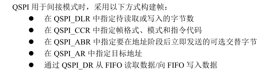

进行数据读写之前是需要设置QSPI_DLR值的,
如果超过32字节, 那么从FIFO中读取超出的值为0,
分包读取的话每次该寄存器实际设置的值是不会超过32的
数据手册中的流程:
STC32G配置包:https://gitee.com/main.c/SxPackages.STC32G
STC8配置包:https://gitee.com/main.c/SxPackages.STC8

FIFO就像商场里的自动扶梯,可以加快上下楼的速度,上面最多可以同时站32个人,如果上楼的人总共有100个(DLR),那就排队上扶梯,比爬楼梯的速度快。

对, 我是这样理解的, 但是按照这个流程去操作的话, 结果是读取不出目标数据的,
另外我按照这个流程是可以一次性写入超过32字节数据的, 但是读取不行
