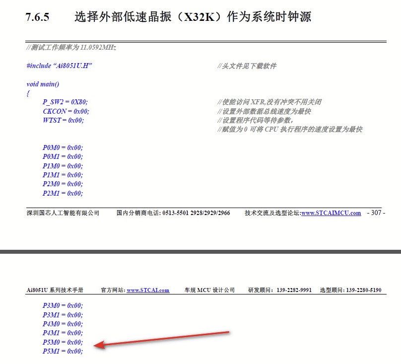

 楼主| 发表于 2024-11-30 09:24:17 | 显示全部楼层
查找问题为在电压5V左右的,外部晶振32768不起振,程序初始化会卡在等待时钟稳定的WHILE中。
电容10P更换为15PF,更换晶振依旧不行, 最后将端口配置为高阻输入,晶振起振,问题解决。
参考例程为准双向,还是有疑问是不是IO配置问题?
