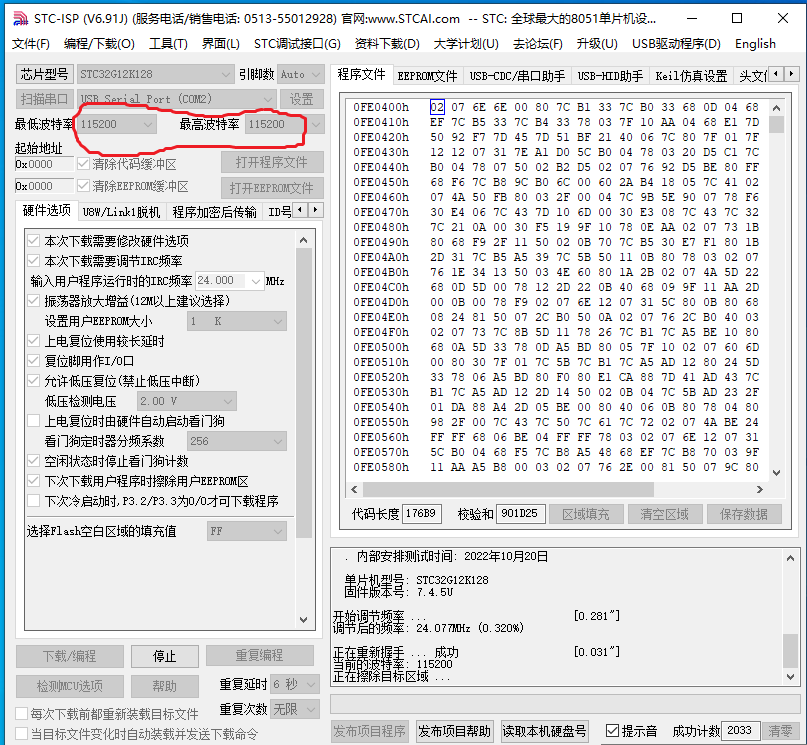

1. 我们产品用的是P3.0/P3.1接485芯片外部输出,平时下载升级程序时,通过RS485口下载,即点击上图下载按钮后,再给设备重新上电进下载模式,但是成功率非常低,反复上电操作10次可通只有1~2次能下载成功:
2. 每次都是卡在“开始调节频率失败”或者是“正在擦除目标区域失败”,另外见上图红圈,最低波特率,和最高波特率,都选115200才能有小机率下载成功,其它波特率基本都不行;
3. 利用产品面板上按钮(即软件设定几个按钮同时按下时IAP_CONTR|=0x60;复位到ISP区重新启动 ),想进行不断电进行下载升级,成功率更低了,试了几十次才下进去1次,也是要在固定的频率才行;
4. ISP下载软件能否固定一种可的频率进行下载,不要进行选择判断了,可以做一个选项!

最低2400波特率

485下载请使用“RS485控制”界面下载。
485难以下载,基本都是因为硬件问题。下载时也可以选择最低波特率、最高波特率都用相同的波特率,比如2400~9600。
如果硬件设计有问题,甚至常规的TTL串口下载都受485芯片影响而不能下载成功。

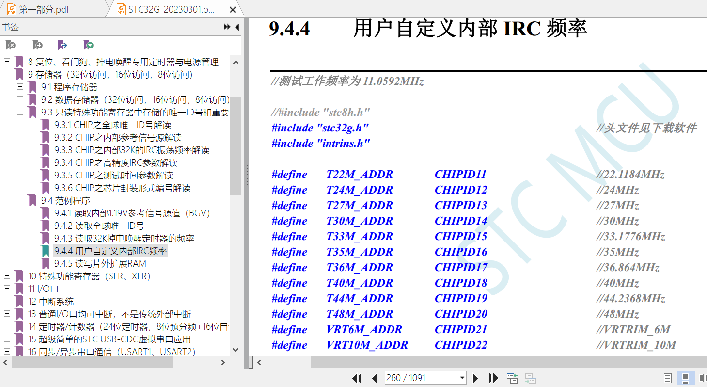

第二项不选,不调频率更好
在用户程序中设置内部的高速IRC频率
