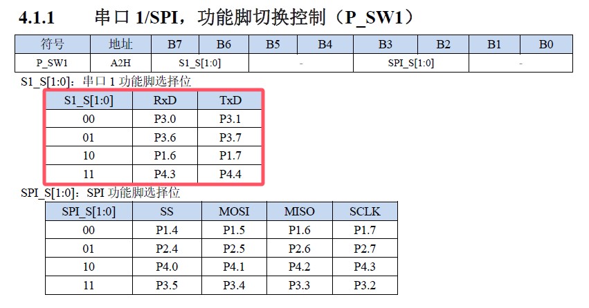

我的意思是,是不是需要占用单片机的一个串口。
cdc占用的usb模块功能,其所在引脚上的串口1可以通过切换引脚方式到其他引脚上继续使用  详情 回复 发表于 2024-11-25 23:04

USB固定在P30、P31,串口1可以切换到其他IO口

明白,谢谢!!
