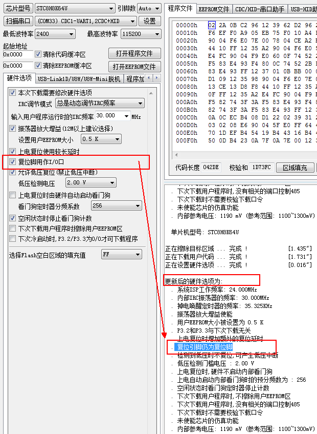

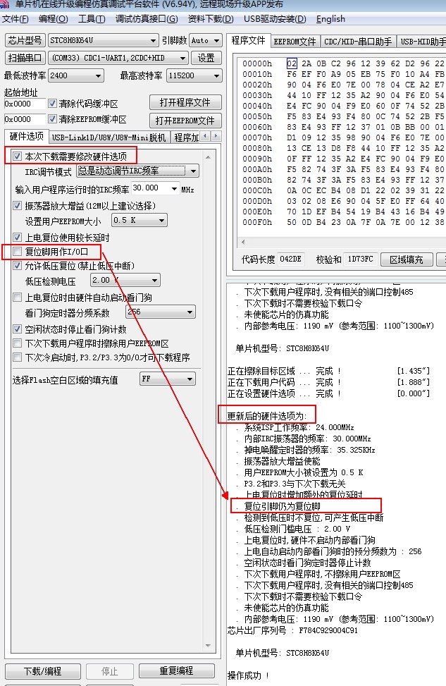

ISP下载时,已经选择了复位脚用做I/O口,为什么下载信息中仍然是"复位引脚仍为复位脚".
取消选择复位脚用做I/O口后,仍然是"复位引脚仍为复位脚".仍可以检测到IO口输入的低电平.

应该说明ISP软件里的日志输出字符串写错了

测试AI8H8K64U显示和你一样,
AI32G12K128也是显示 复位引脚仍为复位脚,
8H2K12U和8051U显示正常的 .
显示为 复位引脚用作普通I/O口。

测试AI8H8K64U显示和你一样,
我用 8H2K08U 是显示复位脚仍为复位脚
