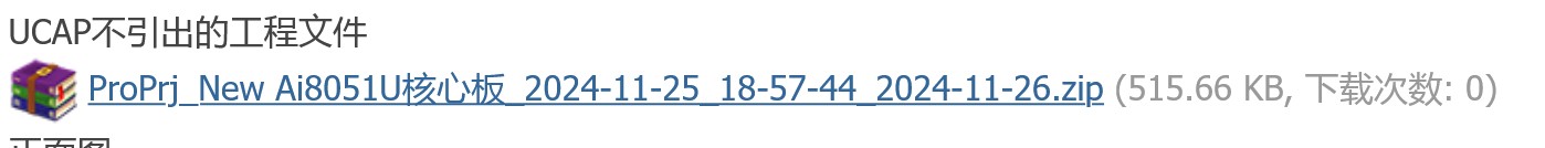

 楼主| 发表于 2024-11-26 08:04:16 | 显示全部楼层
刚才提供的文件有错
重新提供一个
ProPrj_New Ai5801U核心板_2024-11-25_18-57-44_2024-11-26.zip (516.14 KB, 下载次数: 136)

发表于 2024-11-26 09:34:24 | 显示全部楼层
UCAP的104电容,少画一条线。

发表于 2024-11-26 09:35:07 | 显示全部楼层
修订一下

 楼主| 发表于 2024-11-26 16:40:22 | 显示全部楼层
谢谢。已在“重新提供一个”中修正。
