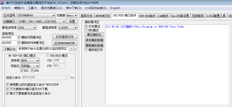

发表于 2024-11-27 17:00:56 | 显示全部楼层
再次通过模索,在STC公司提供的一箭双雕上面,采用USB-CDC示例代码查询方式,进行简单修改,实现了“采用USB-CDC的方式,使下位机复位后主动向上位机报告当前状态”的功能。
这是代码修改情况
这是代码修改情况
这是演示结果
这是演示结果
