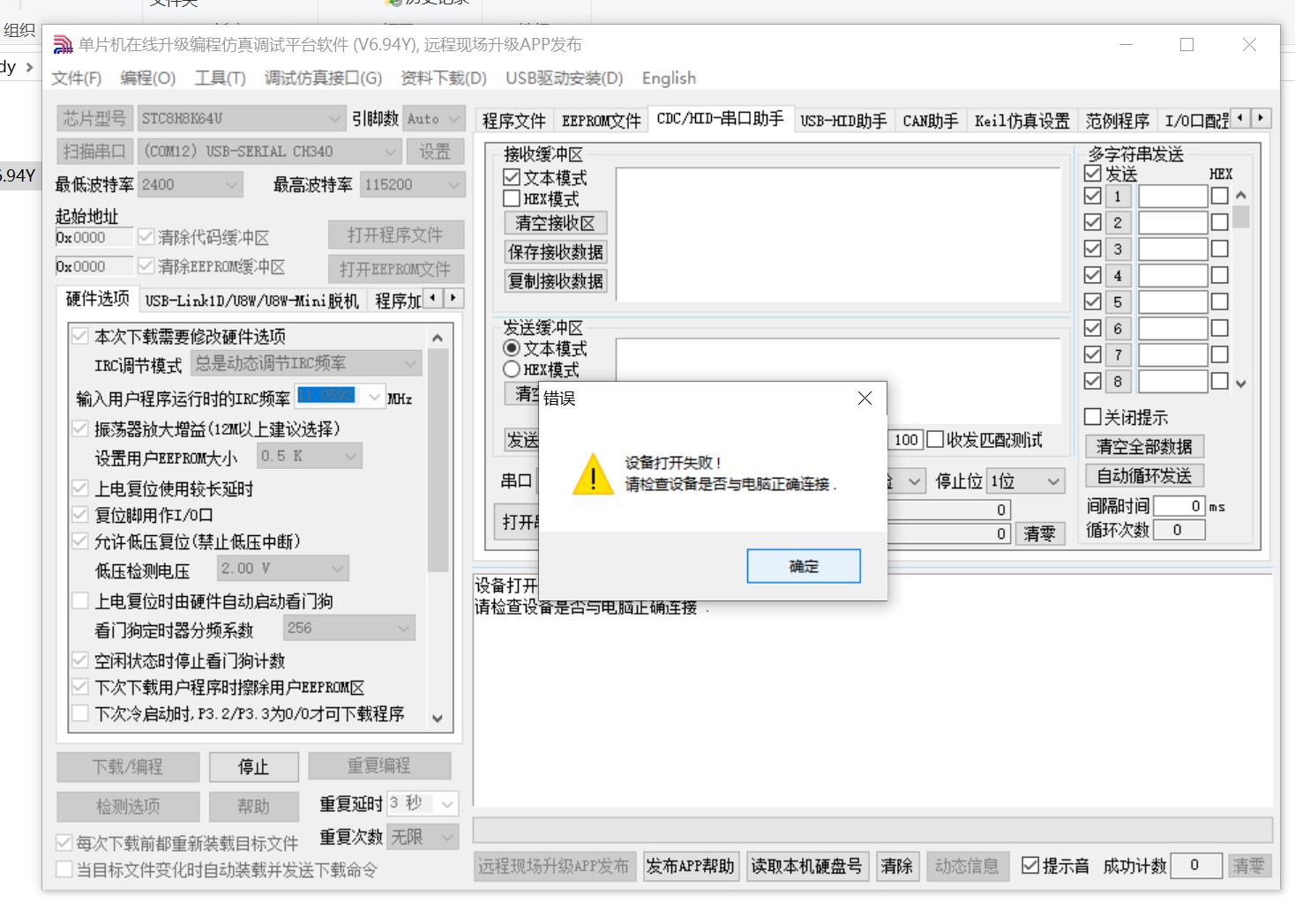

最近用串口下载,串口工作不正常,以前没出现这样的情况,请大家帮看一下。

串口看起来是正常的

大概是因为有其他程序占用了这个COM口,导致STC-ISP无法访问
简单的解决方式就是重启一次电脑然后再进行下载

建议使用Ai官方工具,不要使用CH340
COM口可能被其他程序占用或注册表错误
尝试设备管理器禁用设备再启用,或修改COM号,或重启电脑

有时候串口被占用就这样,最快判断的办法是热插拔在打开。

串口被占用了吧,或者刚释放,但还没有完全释放的情况下,你就点击下载。

拔掉重插一下。

感谢各位大神的指导,今天我无意间关掉一个UPS监控程序问题解决,这个UPS监控程序是可以电脑掉电自动关机的, 我运行STC的ISP以前都是正常的,最近买了UPS没有运行STCISP,今天运行,发现偶儿能识别串口并正常下载,大多数时候出现上述的情况,反复从装340的驱动,都没有用, 后面想起最近买的UPS有USB口的控制线的监控程序,关掉后一切正常。
