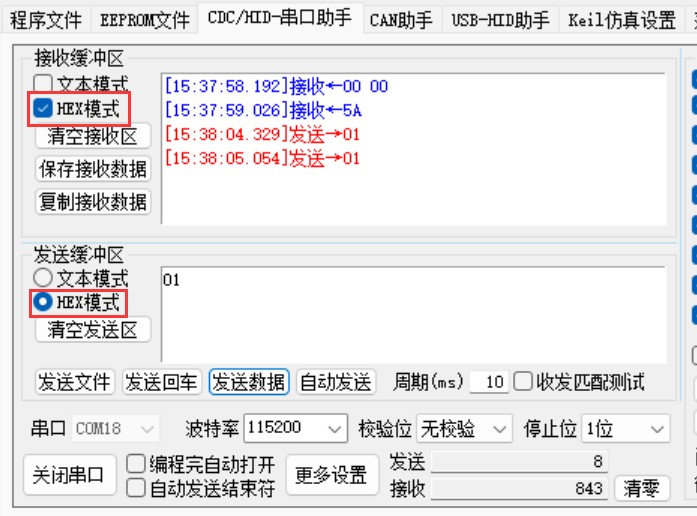

 楼主| 发表于 2024-11-25 15:09:26 | 显示全部楼层
接收的数据是00
2744
9547
9547
发表于 2024-11-25 15:40:35 | 显示全部楼层
程序没有问题,通过串口助手发送0x01给MCU,P1.3口会产生翻转。
注意串口助手要使用HEX模式进行数据收发:
35
35
 楼主| 发表于 2024-11-25 15:44:21 | 显示全部楼层
我这边就是 用串口助手发送0x01给MCU,P1.3口不会产生翻转,感觉很奇怪
