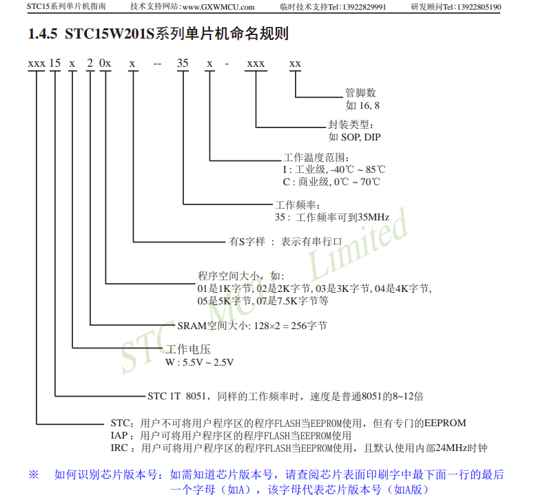

数据手册看了半天没找到,有没有一个经过测试的比较稳定的数值参考?

最大应该是35,芯片上有标。具体如图:

35MHz
