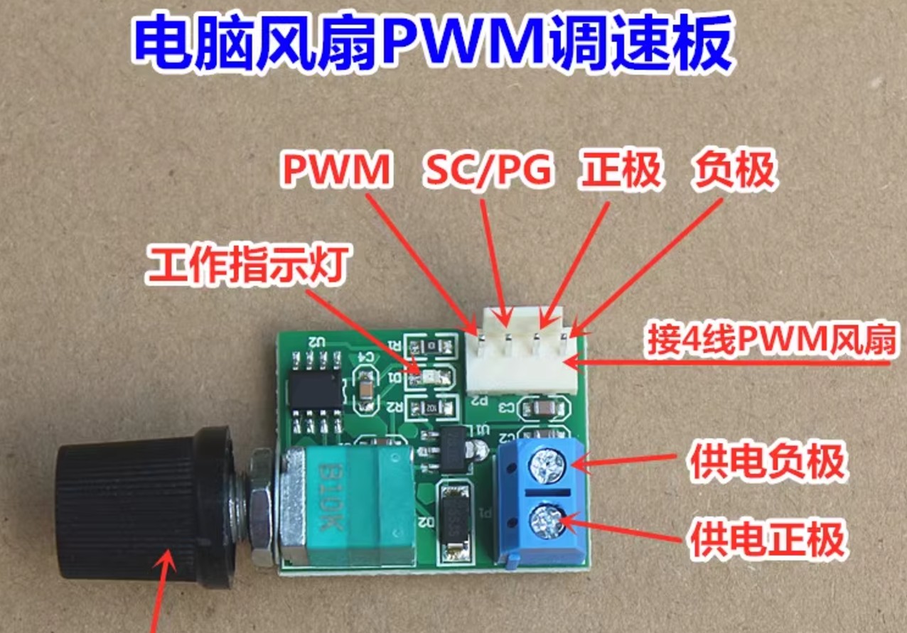

通过查阅淘宝有关调速器的板子:
可以得知线序和PWM控制信号
然后使用AI8051U的PWM配置小工具即可快速配置PWM
自动生成代码 (新增对话模式,聊天生成代码) AI8051U-PWM配置小工具 - FOC,有ICache的 32F12K54 测试版块 国芯技术交流网站 - AI32位8051交流社区
配置图如下:设置25Khz周期,使能占空比控制函数,然后选一个想要输出的引脚
记得配置对应的IO端口为推挽模式:
然后到代码输出部分,单击生成代码即可得到配置程序
通过调用占空比控制函数即可控制占空比:
填入对应的序号和占空比数据(不能超过最大值,最大值就是100%占空比)
比如想要设置20%占空比,可以这么写:
  1. UpdatePwm(1, 1600*0.2);
此时就可以随意控制风扇了
