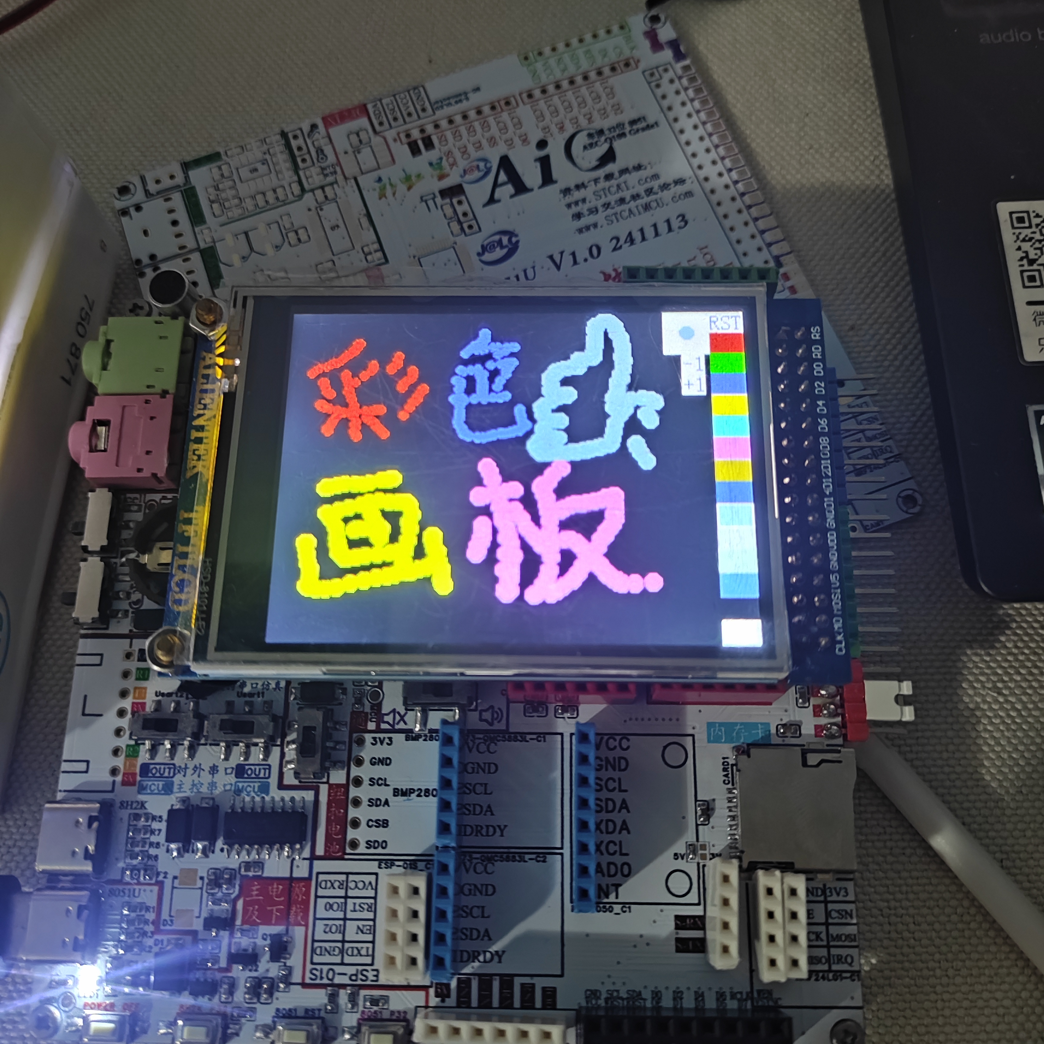

开发板设计----【彩虹星】系列@火烛
主控芯片:Ai8051U-34K64-LQFP48
辅助芯片:Ai8H2K12U-SOP16@USB-2UART+HID
先看看实物吧,大家觉得好看不?(我觉得很好看,你们也是这样觉得叭!){:5_278:}
废话不多说,直接上演示视频:

  • 彩色沉金打样任意一款
  • 普通沉金打样选(T)型款
资源分配(45@IO+1@VCC+1@GND+1@UCAP):
1、UART1(2)+2.4寸UNO触摸屏(15)+OV7725(16)+QSPI(6)+TF卡(1)+IIC(2)+SPI(3)=45/45
2、UART1(2)+2.8寸16bit触摸屏(23)+QSPI(6)+TF卡(1)+IIC(2)+SPI(3)+I2S(4)+ADC3(1)+RTC(2)+BEEP(1)=45/45
3、UART1(2)+2.4寸UNO触摸屏(15)+QSPI(6)+TF卡(1)+IIC(2)+SPI(3)+I2S(4)+ADC3(1)+BEEP(1)+NRF24L01(3)+UART3(2)+UART4(2)
+ESP(3-1)+GY273(1)+MPU6050(0)+GY273(0)+BMP280(0)=45/45

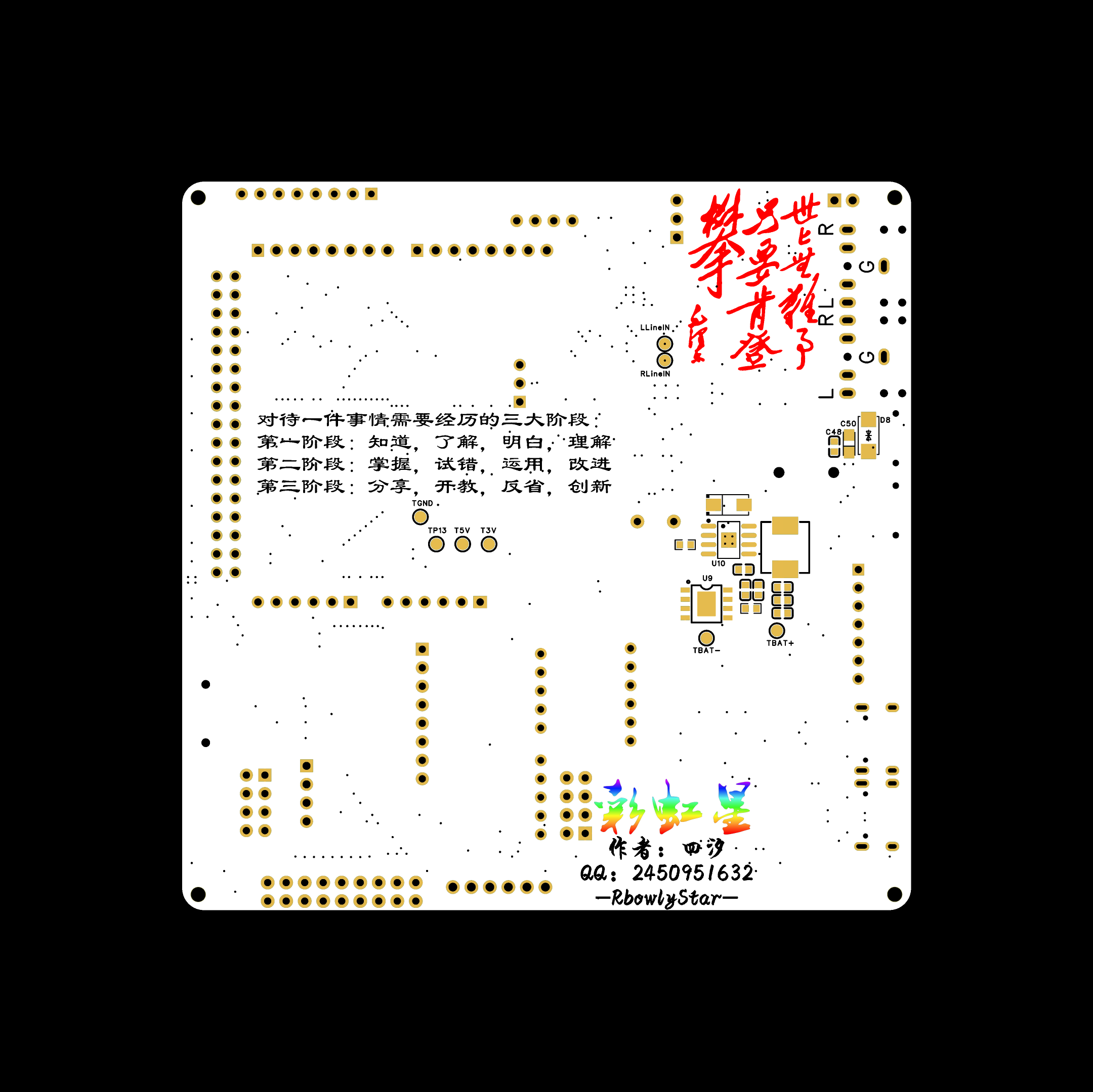

引脚分配:
1、串口1(UART1):完全独立,RXD_D-@P30,TXD_D+@P31。
2、串口2(UART2):偶尔复用,RXD2@P42,TXD2@P43。
3、板级FALSH存储(QSPI):偶尔复用,CS@P40,CLK@P43,IO0@P41,IO1@P42,IO2@P52,IO3@P53。
4、总线(IIC):完全独立,SCL@P50,SDA@P51。
5、数据总线(SPI):完全独立,SCKL@P32,MISO@P33,MOSI@P34。
6、存储卡(TF@SPI):完全独立@SPI,TF_CS@P35。
7、2.4寸触摸屏@UNO(I8080@8bit):偶尔复用
  • 显示@I8080:DATA@P2,LCD_CS@P10,LCD_RD@P37,LCD_WR@P36,LCD_RS@P45,LCD_RST@P47
  • 触摸@SPI:T_CS@P11,T_PEN@P12
8、2.8寸触摸屏@正点原子(I8080@16bit):重度复用
  • 显示@I8080:DATA@P0+P2,LCD_CS@P10,LCD_RD@P37,LCD_WR@P36,LCD_RS@P45,LCD_RST@P47
PS:16bit和8bit模式可以“宏定义”直接切换喔
9、音频播放@TLV320DAC(IIS):偶尔复用,I2S_CK@P17,I2S_MCK@P16,I2S_SD@P15,I2S_ES@P14。
10、音频录制@LM358(ADC):重度复用,ADC3@P13。
11、蜂鸣器:偶尔复用,BEEP@P46
12、晶振(RTC):轻度复用,XTALO@P56,XTALI@P57。
13、OV7725@FIFO:重度复用,OV_SCL@P15,OV_SDA@P14,OV_WRST@P16,OV_RRST@P13,OV_OE@P46,OV_DATA@P0,OV_RCLK@P56,OV_REN@P57,OV_VSYNC@P17。
14、串口3(UART3):重度复用,RXD3@P00,TXD3@P01。
15、串口4(UART4):重度复用,RXD4@P02,TXD4@P03。
16、其他外设:重度复用
  • ESP8266@UART3:ESP_RST@P47,ESP_IO0@P57,ESP_IO2@P56
  • HC14@UART4:NULL
  • NRF24L01@SPI:NRF_CE@P04,NRF_CS@P05,NRF_IRQ@P06
  • MPU6050@IIC:NULL
  • GY273@IIC:GY_DRDY@P07
  • BMP280@IIC:NULL

129
1325
1325
发表于 2025-1-2 12:43:28 | 显示全部楼层
这个板子驱动3.5寸tft屏,可以和2.8寸的兼容吗?
16bit模式的吗?这个我还没有试过喔,接口如果对上的话,理论上来说没有问题,2.8寸(16bit/8bit)我试过完全OK的  发表于 2025-1-3 10:05
