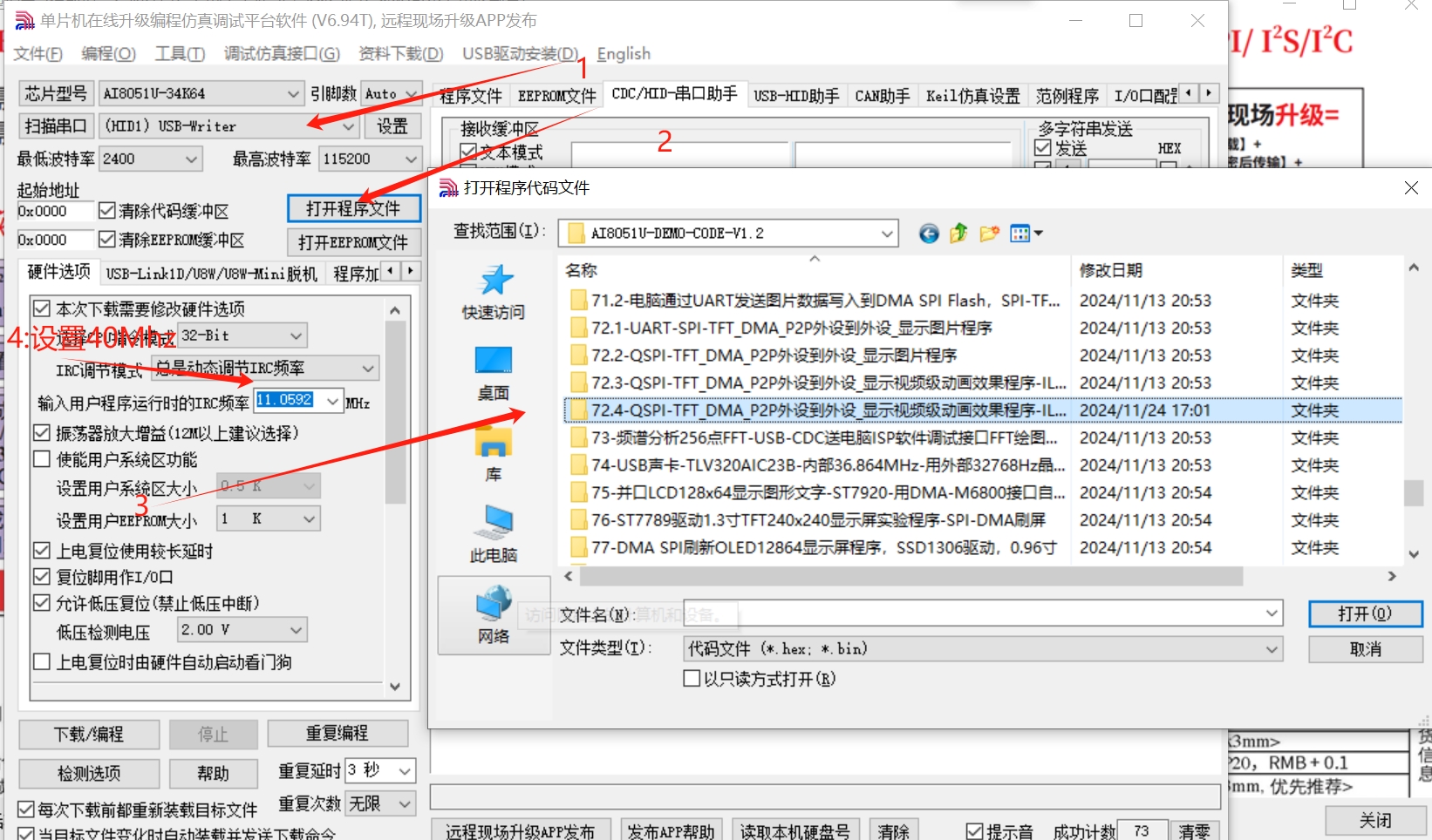

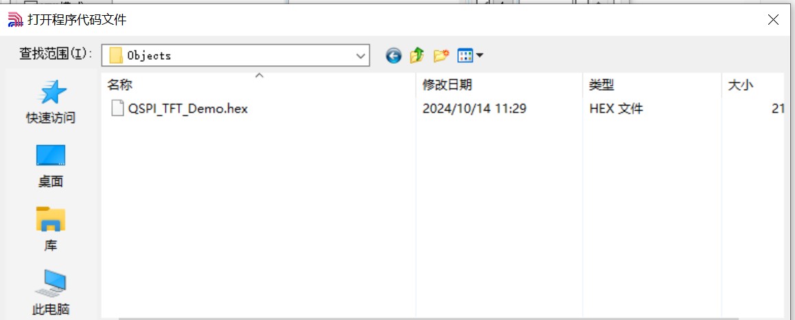

第一步,使用串口或板载的HID模式烧录驱动程序,QSPI_TFT_Demo.hex文件

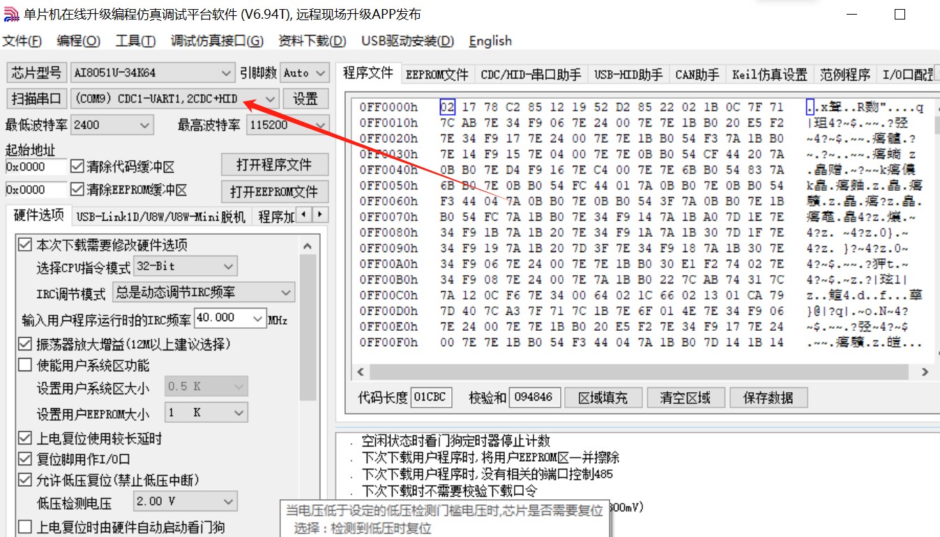

第二步,检查上一步程序是否烧录成功,如图三扫描串口显示CDC1-UART1,

先烧录QSPI_TFT_Demo.hex文件
检查设备CDC
检查设备CDC

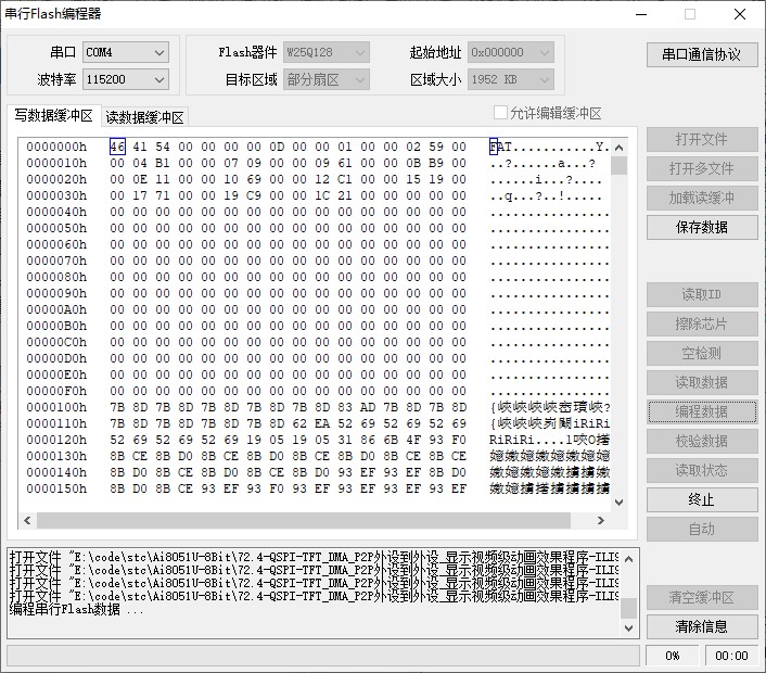

烧写72.4-QSPI-TFT_DMA_P2P外设到外设_显示视频级动画效果程序-ILI9341前,
还需要先对Flash芯片进行写入数据,写入的是播放视频的数据。
官方下载最新的AIapp-ISP-v6.95D.exe。
按住P3.3后上电,芯片进入FLASH下载模式,使用6.95D版的ISP下载软件中的“串行Flash编程器”
工具将多幅图片下载到实验箱的Flash中,然后重新上电(P3.3不要按),即可进入动画显示模式
之后烧录代码即可实现如下效果,
