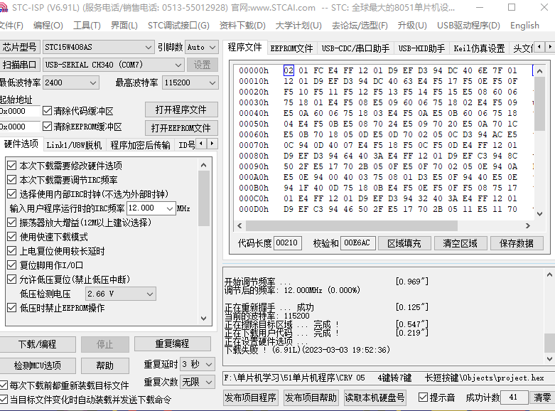

我手里有6.91JKL三个版本都刷写报错,如下图
我翻出来老版本  一切正常
关键是想用新版本的发布功能,刷写不成,发布程序也不能!
抓紧修一修啊!

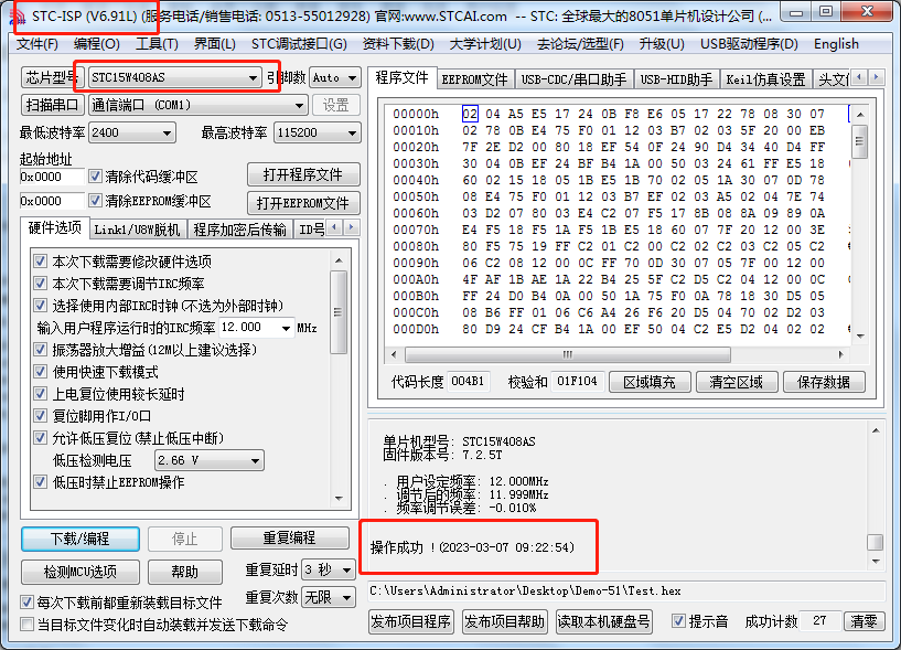

我这里6.91J、K、L都正常。

  • 打卡总天数:264

把最高波特率调低些试一下呢

8051*** 发表于 2023-3-7 11:53
把最高波特率调低些试一下呢
某宝买的,不晓得是不是假芯片啊!   调波特率 改端口 换电脑  换软件都试过了!还是不成!
最新版本的下载软件STC-ISP V6.91P已出,试一下最新的。还是不行的话,找对接的业务员(或者联系我18106296591(手机微信同号))给您免费提供一套STC-USB Link1D 【专业仿真器,全自动在线下载器/自动停电上电,脱  详情 回复 发表于 2023-5-19 08:52

发表于 2024-3-28 15:38:36 | 显示全部楼层
8051*** 发表于 2023-5-19 08:52
最新版本的下载软件STC-ISP V6.91P已出,试一下最新的。还是不行的话,找对接的业务员(或者联系我181062 ...
谢谢了哈,我发现之前那个版本新芯片  修改硬件 下载程序,刷过一次以后只选择下载程序不修改硬件就没事了!估计软件某一次版本的问题吧。
